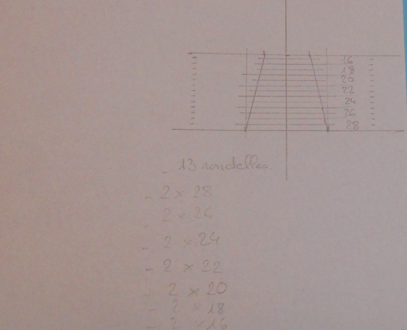

bonjour à tous,
fabrication du tronc de cône du télépointeur...un petit dessin pour connaître les besoins en carte plastique de 2 mm:

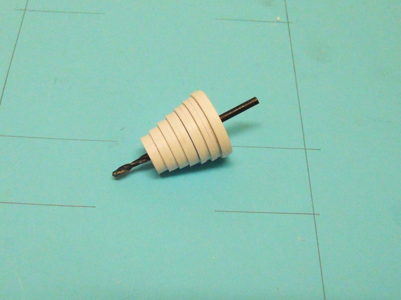

montage sur la mini-perceuse:
Escorteur d'escadre "La Galissonnière"  plan MRB 1/100è (le chantier a réouvert ses portes) - Page 6 10_sup10
une fois trouvé le bon angle de coupe, ca a été tout seul:
Escorteur d'escadre "La Galissonnière"  plan MRB 1/100è (le chantier a réouvert ses portes) - Page 6 08_sup10
visé 16 mm, obtenu 15.9:
Escorteur d'escadre "La Galissonnière"  plan MRB 1/100è (le chantier a réouvert ses portes) - Page 6 05_sup11
au suivant:
Escorteur d'escadre "La Galissonnière"  plan MRB 1/100è (le chantier a réouvert ses portes) - Page 6 06_sup10
résultat:
Escorteur d'escadre "La Galissonnière"  plan MRB 1/100è (le chantier a réouvert ses portes) - Page 6 07_sup10

Mais pourquoi ne pas avoir "tourner" directement un cone??
Amitié Rémy
Escorteur d'escadre "La Galissonnière"  plan MRB 1/100è (le chantier a réouvert ses portes) - Page 6 440775orionv
The amazing Orionv
Escorteur d'escadre "La Galissonnière"  plan MRB 1/100è (le chantier a réouvert ses portes) - Page 6 Empty
MessageSujet: Re: Escorteur d'escadre "La Galissonnière" plan MRB 1/100è (le chantier a réouvert ses portes)   Escorteur d'escadre "La Galissonnière"  plan MRB 1/100è (le chantier a réouvert ses portes) - Page 6 EmptyVen 10 Fév 2012, 21:29
je me suis poser la même question
MessageSujet: Re: Escorteur d'escadre "La Galissonnière" plan MRB 1/100è (le chantier a réouvert ses portes)   Escorteur d'escadre "La Galissonnière"  plan MRB 1/100è (le chantier a réouvert ses portes) - Page 6 EmptyVen 10 Fév 2012, 22:16
bonne question, j'ai essayé, mais comme j'utilise un mini-perceuse qui tourne à 5000 t/mn mini, qu'elle est prise dans un étau, que je n'ai pas de contre-pointe.il se crée un balourd quand la pièce tourne. si j'avais une machine qui tournait beaucoup moins vite,je l'aurais fait.
ceci vous satifait-il comme expliquations?
