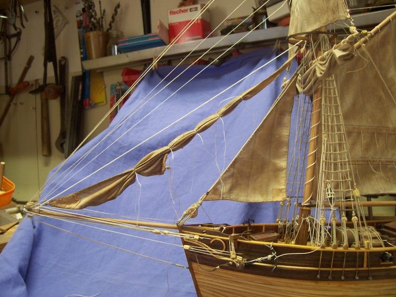

voila il est carguer (?)
qu'en pensez vous , es ce realiste ?? Suspect , faut il plus de raban? scratch

Personnellement, j'aime beaucoup dans cette configuration Laughing

je ne me suis jamais penché sur les manoeuvre des voiles et ceux que j'ai fait étaient lergués.
mais je me demande comment physiquement ils pouvaient faire les neuds en hauteur ?

L'Ancien à dit
En voyant ta question je me la pose aussi, il y a bien un marin sur le forum pour nous expliquer ça Laughing

ce foc n'est pas endraillé , il est monter sur guidan , c'est " l'espece d'etai de hune " , qui vas et viens sur le beaupres grace , a un rocambeau libre ,
Cotre  Pirate  (ex Camaret 1/35e) - Page 22 100_4568
pour le carguer , il faut descendre la drisse de levage , amené le rocambot (grace a ces manoeuvres) , faire les cargues , puis tous retendre

Merci c'est bien expliqué Laughing

J'avais oublié que tu portait un hunier,dans ce cas,pour stopper la barque,il vaut mieux faire porter la grand'voile et masquer le hunier(lui faire prendre le vent par l'avant)

apres une grande reflexion ,et une discution , je vais rout redefaire , car effectivement ça vas pas ..................
comme ce cotre et en attente de son annexe , il faudrai que le foc soit en partie descendu , disons a mi-hauteur du guidan , et a mi longueur du beaupres
a refaire !!

ce post est terminé , j'ai jeté l'eponge en laissant le foc etablis , la resultat est visible dans la section Diorama
