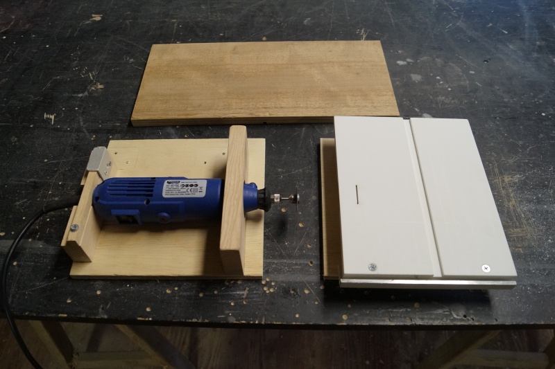

Bjr @ ts,
Merci à Rico67 (Eric) pour la présentation de ton montage qui je l'avoue m'a bien aidé à réaliser le mien... Depuis le temps que je galère pour travailler des baguettes et autres...
J'espère que tu ne m'en voudras pas d'avoir copié.
Et comme disait ma prof de chimie (il y a quelques années) -> rien ne se perd, rien ne se crée, tout se transforme...
Réalisé qu'avec de la récup. qui trainait dans le garage, d'ailleurs on peut voir certaines pièces légèrement rouillées... lol!
Quelques photos, maintenant:
Tout ce qui concerne les scies - Page 4 Mini-s10
Tout ce qui concerne les scies - Page 4 Mini-s11
Tout ce qui concerne les scies - Page 4 Mini-s12
Tout ce qui concerne les scies - Page 4 Mini-s13

Bjr @ ts,
@ Eric:
Tout est fonctionnel dans ton montage cheers , pourquoi voudrais-tu que je change quelque chose?... lol!
Juste peut-être à voir pour faciliter la mise en place du disque lors du montage de la Dremel.
@ Magellan:
Il n'y a pas longtemps que j'ai ce disque et donc pas beaucoup d'utilisation. Mais pour l'instant avec les quelques baguettes que j'ai travaillées je n'ai pas eu de soucis. J'ai essayé de couper un petit morceau de chêne avec, bon ça a chauffé, mais en allant doucement j'ai pu faire une petite gorge.
Pour ce qui est du serrage, vu où est placé le disque, j'utilise une clé plate pour le serrer. Je n'y arrive pas avec mes gros doigts ou difficilement.
Maintenant, à voir si dans le temps le disque va tenir le coup et ne pas s'user trop vite, sinon je chercherai un disque classique.
Didier
D'après ce que je vois sur la photo, ton disque n'est pas fait pour le bois, c'est normal que ça chauffe,
apparemment c'est un disque diamant, plutot pour le métal, tu devrais prendre une lame bois !!
Pour le serrage du disque, moi je le met avant de mettre la machine sur le support, ça passe sans probleme !
Eric
herisson33
herisson33
Localisation : Cézac, Gironde
Navire préféré : beaucoup trop à énumérer
Tout ce qui concerne les scies - Page 4 Empty
MessageSujet: Re: Tout ce qui concerne les scies   Tout ce qui concerne les scies - Page 4 EmptyLun 14 Mar 2016, 10:35
Bjr @ ts,
C'est bien un disque pour le bois, mais vu la densité du chène, pour moi, c'est normal que ça chauffe...
la description:
http://www.dremeleurope.com/fr/fr/dremel%C2%AEezspeedclicdisque%C3%A0tron%C3%A7onnerpourlad%C3%A9coupedubois-353-ocs-p/
Normal pour toi que ça passe tout seul, le trou où tu passe la Dremel est plus gros que le mien et je suis obligé de la passer sans la bague de serrage et le disque, mais c'est faisable avec un peu de patience. C'est pour ça qu'il faut que j'essaie de trouver une astuce.
Didier

Pour le guide je pense que je vais voir pour mettre autre chose (sans doute une cornière en alu) car c'est un peu juste au niveau équerrage, mais en gardant le système de fixation.
Va falloir que je fouille un peu plus dans mon garage.... scratch scratch

Ok Didier, je n'ai jamais travaillé avec une lame comme ça mais à mon avis ça marche pas terrible, je suis menuisier et pour moi, une lame pour le bois c'est une lame avec des dents, une bonne lame affutée, aucun problème pour le bois dur !
Mais ça, c'est mon point de vu ......!!

Avec une lame de scie dentée , il y a dégagement des copeaux ..... C'est mieux ....
.Cdlt

Je suis d'accord avec vous pour une lame dentée, mais comme j'étais un peu pressé pour faire cette table (comme tout gamin qui veut quelque chose, c'est tout de suite... Twisted Evil ), je n'ai pas pris le temps de faire un tour sur le net et d'attendre que ça arrive, du coup j'ai pris ce que j'ai trouvé près de chez moi...
Pas si vite, Guy, va falloir que je négocie la règle et l'équerre avec mon fils.... lol! lol!
Mais j'y pense à le faire....
