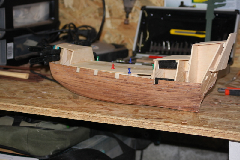

voila les photos !!!! cheers
le mayflower au 1/65 ème - Page 2 00113
le mayflower au 1/65 ème - Page 2 00214
le mayflower au 1/65 ème - Page 2 00313
le plan en ce moment
le mayflower au 1/65 ème - Page 2 00411
le mayflower au 1/65 ème - Page 2 004-111
et voila pour l instant
une question , je vais m occuper du recouvrement du pont et des cloisons , pensez vous qu il faut vernir maintenant ou attendre encore ?
si oui que me conseillez vous comme produit ?

le bonjour te va,
tu vois c'est intéressant, car je vois qu'il est réalisé avec soin.
Il y a tout de même des questions amenées par ce ces photos.
- As-tu déjà poncé, que sont les traces noires ou plutôt foncées que l'on voit !
- Non tu vernis à la fin.
- Tu passes une couche de vernis dilué et après un couche de vernis satiné qui peut être aussi dilué selon la texture.
le mayflower au 1/65 ème - Page 2 Dsc08510
Le vernis à utiliser est un vernis qui se vend en pot en général cubique, vendu en super marché.
Attention il faut que le diluant soit le white spirit pas l'eau.
Tu peux aussi utiliser comme moi des teintes dans ce genre :
le mayflower au 1/65 ème - Page 2 Teinte10
le mayflower au 1/65 ème - Page 2 Parche19

bonjour,
oui j ai déja un peu ponçé , mais pas en totalité , car j ai pensé que cela ferais un aspect usé voir vieilli !!! qu en penses tu ? crois tu qu il serait mieux de tout mettre uni !? Question

Re,
non "à mon avis" il faut poncer une fois (en plusieurs passes), mais toujours à mon avis c'est une maquette et si elle est grossière, ce ne sera pas forcément vraisemblable et de pas forcément joli !

oups , j ai oublié une autre question , faut il que je coupe les lattes qui recouvrent le pont car je pense que d un seul tenant ce n est pas credible ? si oui de quelle taille pensez vous que je dois les couper ou seulement faire des marques sur les lattes ?
Re,
Oui il est mieux de recouper les lattes de plancher, car une planche fait entre 4.00 et 6.00, mais tu as aussi la solution de faire des empreintes dans le bois avec une lame de cutter coupée à la largeur de la latte.
peux-tu me dire l'échelle de ta maquette ?

echelle 1:65

Re bonjour,
Echelle 1/65ème :
-si tu fais des lattes de plancher de 4,00 m cela fait des lattes de 6 cm environ - pour 6.00 m cela ferait des baguettes de 9 cm environ.
mais tout cela peut être simulé par des coups de cutter usinés à la bonne largeur, d'ailleurs je crois que c'est 5 cm.

là avec ce calcul tu as de quoi de faire un beau plancher Very Happy

voici la suite du chantier !!!je m éclate !! cheers
le mayflower au 1/65 ème - Page 2 Img_4810
le mayflower au 1/65 ème - Page 2 Img_4811
le mayflower au 1/65 ème - Page 2 Img_4812
le mayflower au 1/65 ème - Page 2 Img_4813
le mayflower au 1/65 ème - Page 2 Img_4814
le bois c est dur mais alors quel plaisir , ça avance a petit pas mais comme on dit , " petit a petit l oiseau fait son nid "
plus j avance , plus j adore , je crois que j ai varaiment attrapé le virus !!!!!!!!!

Je déteste cette façon de monter le bordage avec des clous.Ce n'est pas académique surtout qu'avec de la colle blanche et de la patience on obtient des résultat 100 fois plus satisfaisant.

il n y a plus de clous , quand on me l a conseillé , j ai tout démonté et refait avec de la colle blanche chaque bordé une a une et j ai mis les clous a la poubelle !
tu peux voire que sur la maquette il n y en a plus donc je ne comprends pas ta remarque !! Question

le bonjour te va,
Il faut enlever le colle blanche avant qu'elle sèche sinon après c'est difficilement à l'alcool à brûler.
Il y a quelques pétouilles à l'avant ce me semble-t-il !!
Une remarque qui n'a aucun rapport avec la pratique du modélisme, aller trop vite n'est pas forcément tip top, regarde tes liaisons plancher lisse il faudrait que tu les habilles avec un petit cahe, alors que si tu avais mesuré tu aurais vu qu'il pouvait y avoir lèvre à lèvre.
Enfin ce sont de petites remarques qui seront rattrapées soit sur cette maquette soit sur la prochaine...

Non ce n'est pas dirigé contre toi ne te méprend pas j'en ai seulement après les marchands de maquettes qui par simplification conseillent des clous pour fixer le bordage alors qu'il est aussi simple de vous expliquer les méthodes de modélisme les plus élémentaires et qui en plus donnent de très beaux résultats.Mais je le répète il n'y a rien contre toi.

je me suis apperçu qu il est vrai que la colle est tout aussi éfficace voir aussi rapide et donne un résultat beaucoup plus beau !!
néanmoins il s agit de mon premier chantier et comme tout novice je fais des erreures , d ou l interet du forum
rassure toi je ne le prends pas pour moi et suis pret a accepter toute remarque constructive ! Wink
et on se fait moins mal au doigts en tapant dessus !!!!!!!! geek
