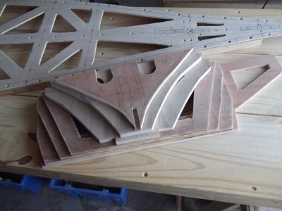

Bonsoir Amis Marins !! Very Happy
Voici des nouvelles du chantier de l'America, après quelques séances de mastico-ponçage sur les deux modules arrières, j'ai enfin pu reprendre le boulot sur le 'fameux' module avant pour continuer le chantier : nouvelle exercice (genre les tours de Hanoï) dans le garage pour faire opérer un demi tour à la bête :
CV66 USS AMERICA au 1/72 ! - Page 3 Cv66_033

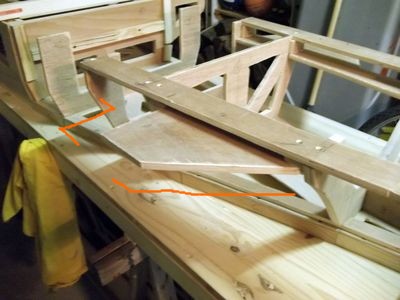

Puis raccordement du module avant avec le module intermédiaire, j'ai opté pour des perçages et assemblages par vis et écrous papillons :
CV66 USS AMERICA au 1/72 ! - Page 3 Cv66_034CV66 USS AMERICA au 1/72 ! - Page 3 Cv66_035
Ensuite mise en place des plateformes avant (tribord : lance missiles, babord : canon phallanx) :
CV66 USS AMERICA au 1/72 ! - Page 3 Cv66_036CV66 USS AMERICA au 1/72 ! - Page 3 Cv66_037
Pour terminer la séance du jour, mise en place des renforts et supports de l’étrave :
CV66 USS AMERICA au 1/72 ! - Page 3 Cv66_038
Le dernier module est enfin prèt à recevoir ses bordées !!

Merci !
C'est un sacré engin !
Mais penses-tu que 2 fixations vont suffirent compte tenu du porte à faux ! Par contre le système est fonctionnel et ingénieux.
Les fixations sont là uniquement pour serrer les modules les uns contre les autres en exposition le tout étant posé sur des tables ou des tretaux, hors de question effectivement de transporter la bête d'un seul tenant car là effectivement je ne donnerais pas cher de mes fixations.

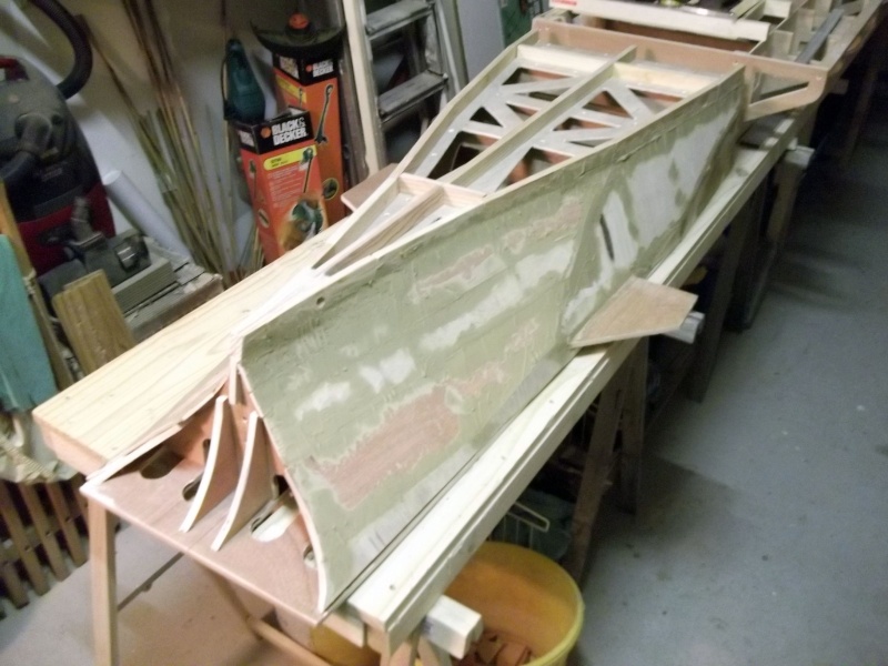

La suite du chantier avec aujourd'hui la pose des bordés, j'ai adopté un schéma de pose qui paraîtra certainement aberrant aux spécialistes de la charpente marine présents ici mais qui s'adapte à mes couples et à l'idée que je me fais de la forme de cette partie avant d'après les photos et la maquette au 1/720ème, début de la pose par le milieu du navire puis pour la partie la plus en avant de la ligne d'eau vers le pont :
CV66 USS AMERICA au 1/72 ! - Page 3 Cv66_039CV66 USS AMERICA au 1/72 ! - Page 3 Cv66_040
Puis c'est au tour des bordés supérieurs suivi par un bon masticage de l'ensemble :
CV66 USS AMERICA au 1/72 ! - Page 3 Cv66_041CV66 USS AMERICA au 1/72 ! - Page 3 Cv66_042
CV66 USS AMERICA au 1/72 ! - Page 3 Cv66_043
Il va maintenant y avoir un gros boulot de ponçage puis je pourrais attaquer l'etrave.
A bientôt pour la suite ! Wink

Merci beaucoup pour vos commentaires et encouragements forts sympathiques ! Wink
Dernier épisode avant l'hivernage !
J'ai continué à bosser sur le mastico-ponçage de l'etrave, c'est un peu plus long que prévu pour obtenir des arrondis corrects :
CV66 USS AMERICA au 1/72 ! - Page 3 Cv66_044
Du coup cette partie n'est pas encore finie...
Puis l'America a pris la direction du grenier pour rendre la place de la voiture de madame dans le garage pour l'hiver ! Wink
CV66 USS AMERICA au 1/72 ! - Page 3 Cv66_045
C'est donc l'heure de la pause sur ce montage prenant, je vais consacrer l'hiver à terminer les plans du pont et des ascenseurs et peut être commencer le montage des tracteurs de pont.
