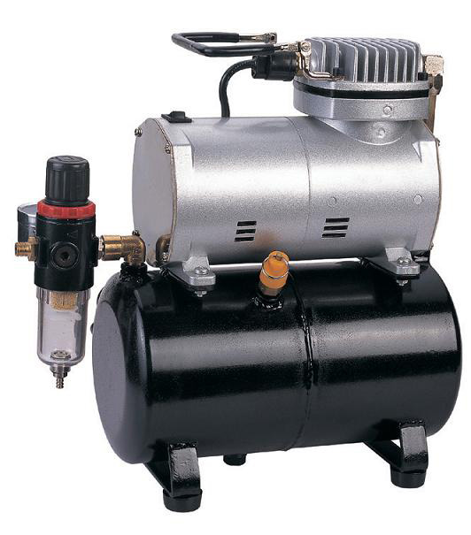

Compresseur Air Silver avec cuve
Petit, léger, facilement transportable
- Air aspiré : 23-25 litres/mn
- Puissance : 1.5 HP
- Pression maxi : 4 bars ( 58 PSI )
- Niveau sonore : 47 dB(A)
- Moteur : 90 W - 220 V
- Dimensions : 31 x 13 x 31 CM
- Cuve de 3 litres
- Poids : 5.2 kg
Dispositif de mise en marche et arrêt par interrupteur.
Filtre-détendeur avec manomètre permettant de régler la pression de travail à la valeur désirée.
Arrêt automatique règlé à 4 Bar, indépendant du réglage de la pression de travail.
Protection thermique arrêtant automatiquement le compresseur en cas de surchauffe.
4 pieds ventouses en caoutchouc assurant une bonne stabilité de l'appareil sur le plan de travail.

un petit message pour vous confirmer la réception de ma commande d'aérographe/compresseur.
Tout ce qui concerne les aerographes   - Page 16 P1090362
Tout ce qui concerne les aerographes   - Page 16 P1090361
Tout ce qui concerne les aerographes   - Page 16 P1090363
mais surtout pour vous indiquer qu'il y a actuellement, pour une vingtaine d'euros, des nettoyeurs à ultrasons au LIDL.
Tout ce qui concerne les aerographes   - Page 16 P1090360
j'en ai pris un. le temps et l'usage me dira ce qu'il vaut.
je vous donne rendez vous dans quelques temps pour la mise en route de ce nouveau projet "avions"
j’espère profiter à nouveau de vos conseils ...
cdt
