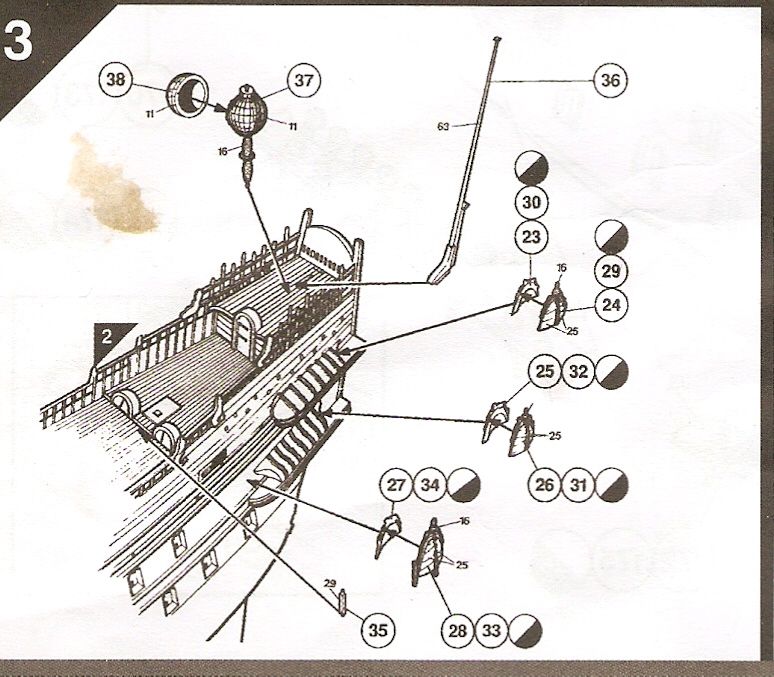

Je suis en train de faire le Wasa de chez Airfix, et il me manque une pièce, le fanal est en 2 parties, et il m'en manque une.

Donc c'est cette pièce 37, qui en plus est très visible le vaisseau fini...

Je vais le faire, je sais qu'ils vendent ce genre de pièce, encore faut-il trouver quelque chose de ressemblant, ou alors, la fabriquer, en bois je pense...

Voilà a quoi ça ressemble, une fois monté et collé, pris sur un autre Wasa du forum!
Finalement , à fabriquer, pas évident...

Je pense qu'il est plus facile a partir du modèle de réaliser un moule en plâtre ou en résine et de refaire cette pièce par moulage même si tu ne veux pas travailler la résine tu peux la mouler en plâtre en plomb en plastique ou que sait-je?

jacques vient de te donner la réponse à ma remarque, avec le fanal tu fais deux demi moules et tu mets une résine ou du plâtre et tu ouvres.

Essaye de trouver une bille du même diametre que ta pièce, ensuite prends du plastique transparent d'emballage, type pot de yaourt, à l'aide d'un séche cheveux fais lui prendre la forme d'une demi boule puis l'autre ensuite, ça marche crois moi bien, puisque je le fais pour les canopés d'avion.
Le travaille plus délicat sera de refaire à l'évergreen les montants de la lanterne.
Colle le tout au klir de johnson.
Je crois que pour toi ce sera facile à faire au vue de ce que tu nous montre au niveau de ton travaille, et puis ta lanterne sera vraiment transparente.

OUi, c'est pas mal, je vais voir, pour faire un moule, je peux pas, j"ai pas la pièce, la pièce sur la photo ne m'appartient pas ...
