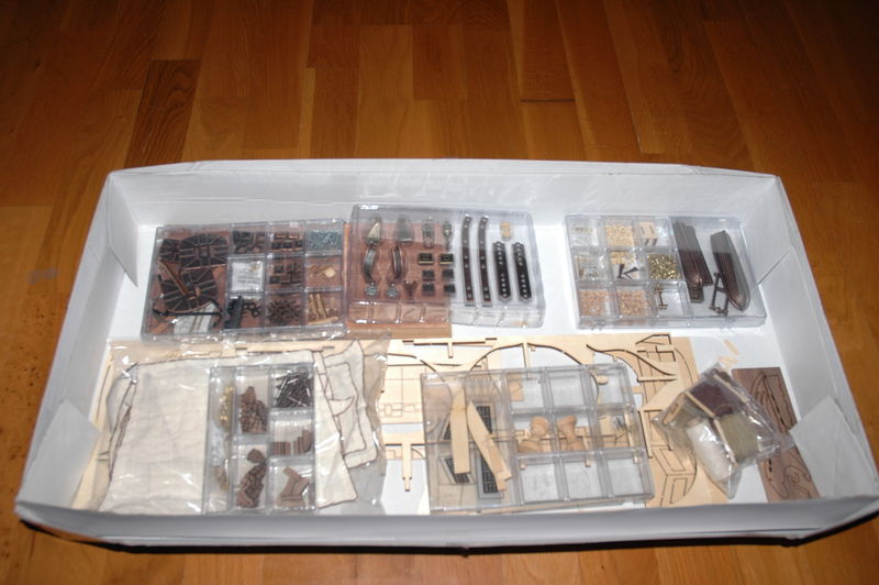

Comme promis quelques photos pour démarrer (les images sont "cliquables" pour avoir une version haute résolution):
Une partie de contenu du kit
Hermione au 1/89   kit Artesania Latina 002_hermione_contenu_small

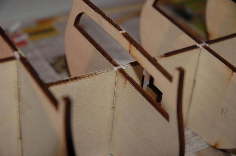

Début d'assemblage de la fausse quille et des couples.
Hermione au 1/89   kit Artesania Latina 000_hermione_fausse_quille_small
A ce titre, j'ai intercalé une bande de papier bristol entre couples et fausse quille, ça permet de rattraper une grande partie du jeu dù à la découpe
Hermione au 1/89   kit Artesania Latina 001_hermione_couple_bristol_small
