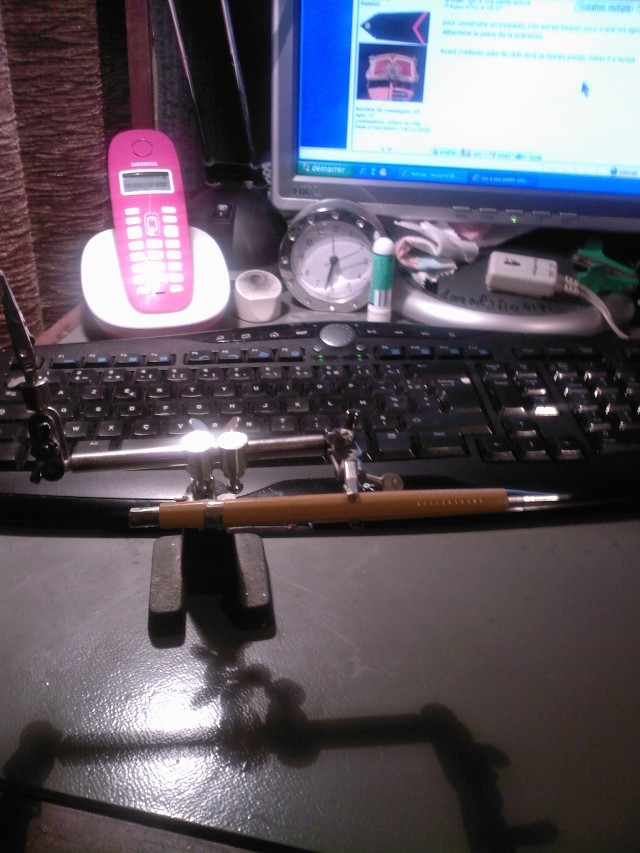

MessageSujet: idée de trusquin   Dim 25 Aoû 2013, 19:15
Trusquin fabriqué en début d'année que je laisse aux soins de vos cerveaux fertiles le soin de l'améliorer.Le cure dent sert de limiteur de distance pour avoir une ligne droite.Une petite roulette serait mieux pour éviter les à-coups.

MessageSujet: Re: Qui a une petite astuce pour faire un trusquin pour la ligne de flottaison   Dim 25 Aoû 2013, 19:55
Pas mal du tout Wink
avatar
MessageSujet: Re: Qui a une petite astuce pour faire un trusquin pour la ligne de flottaison   Dim 25 Aoû 2013, 20:00
Bien vu!!sunny
