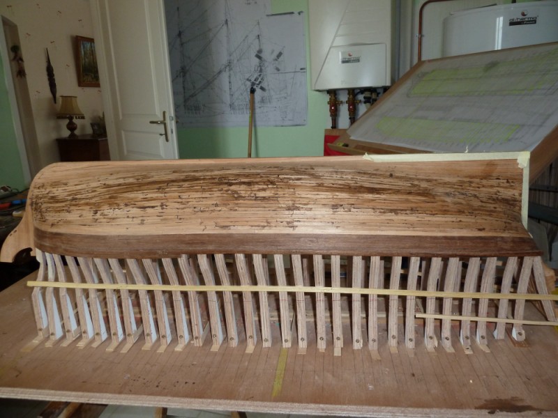

Re,
Le bordage de la carène est terminé !
Ca fait un peu "dégeu" avec la colle "chocolat", mais il va y avoir le ponçage !!!
Vaisseau Le Protecteur - 64 canons [plan 1/60°] de Pégase XX (partie 1) - Page 5 66_bor10
Au bout de quelques crampes dans les épaules, le ponçage au gros grain (40 et 60) est terminé
Vaisseau Le Protecteur - 64 canons [plan 1/60°] de Pégase XX (partie 1) - Page 5 70_tri10
Ca paraît pas mal comme ça, de loin ... Mais si on regarde de plus près ...
Vaisseau Le Protecteur - 64 canons [plan 1/60°] de Pégase XX (partie 1) - Page 5 71_gro10
Et surtout là :
Vaisseau Le Protecteur - 64 canons [plan 1/60°] de Pégase XX (partie 1) - Page 5 74_daf10
On s'aperçoit que la colle "chocolat" ne donne pas partout la même largeur, et pourtant, les virures ayant été brochetées au rabot, il ne peut pas y avoir d'a-coups dans la largeur des baguettes !! va comprendre ...
Je pense que la colle teintée a dû pénétrer dans les fibres les plus tendres du bois et non dans les autres , ce qui pourrait expliquer cette différence ... Peut-être avez-vous une autre explication ...
En tout cas, je vais abandonner cette technique de représentation des coutures pour le reste de la coque et revenir au bon vieux papier à dessin ... que je n'ai d'ailleurs pas encore utilisé moi-même !!!
Plus grave pour mon égo est le lamentable aspect de la râblure de proue !!
Toujours à cause de cette foutue colle "chocolat" ( et surtout parce que je n'ai pas assez soigné le boulot !!!) on n'y voyait pas grand chose au moment de la mise en place du bout des bordés et le résultat est navrant !!!
Si c'était un autre qui l'avait fait, je lui foutrais des coups de pieds au cul !!! Mais pour moi, je ne suis pas assez souple, surtout depuis que j'ai ma colonne vertébrale en titane renforcé de céramique !!!
Vaisseau Le Protecteur - 64 canons [plan 1/60°] de Pégase XX (partie 1) - Page 5 75_daf10
Là, je me suis vraiment démerdé comme un débutant et le résultat est minable !!!
j'ai envisagé une solution que je vous soumets, peut-être en aurez-vous de plus judicieuses :

et qui m'a inspiré la solution suivante : creuser à la fraise cylindrique, à la Dremel et en suivant un gabarit, une saignée au niveau de la jonction des virures et de l'étrave . Y insérer ensuite une baguette ( trempée et cintrée) de la largeur exacte de la saignée et enlever le surplus en reprenant la continuité des lignes d'eau .
Vaisseau Le Protecteur - 64 canons [plan 1/60°] de Pégase XX (partie 1) - Page 5 79_sol10
Que pensez-vous de cette solution, et en avez-vous d'autres à me proposer ?
Comme vous le savez, c'est ma première coque de bateau et j'avoue que je patauge un tantinet !!! scratch scratch scratch

Ne serait-il pas plus simple de reteinter délicatement les parties de colle ?
Bravo pour cette première coque (cela me laisse rêveur...).

Bien le bonjour Pégase,
Quoi que tu en dises, c'est du très beau travail!
Pour l'étrave, je la plaquerais avec du bois de belle qualité chanfreiné au mieux pour restituer la râblure.
Cette partie du navire étant constituée de multiples pièces endentées les unes contre les autres, cela permet de récupérer les approximations.
De plus cela donne une belle apparence "arsenal", et, vu ton boulot, cela le vaut bien!
Bon courage pour la suite!

Re à tous,
Merci de vos suggestions ... aussi judicieuses que diverses, qui jettent le trouble dans mon esprit !
Tout compte fait, je vais laisser mûrir un certain temps en faisant autre chose, les canons par exemple, ou le cloutage de la coque ...
Je reviendrai à l'étrave quand ce sera un peu décanté ! confused

bonsoir il est très beau ce bateau en ce qui concerne ta rablure j aurai juste remplie de colle !le jour semble minime une fois verni on y verra que du feu!j adore ton projet depuis le debut c est passionnant !
Vaisseau Le Protecteur - 64 canons [plan 1/60°] de Pégase XX (partie 1) - Page 5 Empty
MessageSujet: Re: Vaisseau Le Protecteur - 64 canons [plan 1/60°] de Pégase XX (partie 1)   Vaisseau Le Protecteur - 64 canons [plan 1/60°] de Pégase XX (partie 1) - Page 5 EmptyLun 4 Avr 2011 - 5:27
ta solution envisagée est judicieuse en tout cas tu fais du beau boulot Very Happy

Re,
Je me suis remis à ma coque et j'ai suivi les conseils de AD'HOC après avoir constaté les difficultés de la solution que j'avais envisagée, voila ce que ça donne :
Vaisseau Le Protecteur - 64 canons [plan 1/60°] de Pégase XX (partie 1) - Page 5 80_pia10
J'ai simplifié la structure de la guibre du Monfeld , c'est déjà bien assez compliqué comme ça !!!
Découpé dans du 6/10 en poirier, il fallait aussi réduire l'épaisseur de la quille de base en merisier de l'épaisseur de cette surcharge ... et ce n'était pas le plus facile , vu la position de la bête sur son chantier !!! Avec mes vertèbres maintenant semi-métalliques, ce fut du sport !!! Pas reconnu aux JO !!!
Collage des petites pièces découpées avec amour ...
Vaisseau Le Protecteur - 64 canons [plan 1/60°] de Pégase XX (partie 1) - Page 5 81_col11
Et après un léger ponçage, ça donne ça !!!
Vaisseau Le Protecteur - 64 canons [plan 1/60°] de Pégase XX (partie 1) - Page 5 82_gui10
Voila ma proue un peu plus présentable ! C'est un peu con que les découpes des différentes pièces de la guibre, qui ont demandé tant de boulot à ajuster, ne se voient pratiquement pas ... C'est comme ça, plus c'est réussi, moins ça se voit !!! Nous sommes vraiment de grands incompris, les modélistes !!! On fabrique des petits joujoux ...
