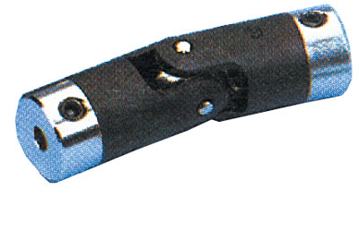

J'ai trouver l'arbre avec helice mais je n'ai pas l'objet qui est entre le moteur et l'arbre. Comment sa s'apelle et est-ce qu'il en on?
Akula
Akula
Localisation : Metz
MessageSujet: Re: Construction du springer   Lun 02 Nov 2009, 19:54
C'est un cardan et oui ils en ont, ça ressemble à ça:
pécheur
MessageSujet: Re: Construction du springer   Mar 03 Nov 2009, 08:54
http://www.weymuller.fr/index.php?navcat=1-354-15532&modcontent=6&op=view_fic&artid=2103
moi 'avai trouver cela ressemble plus a ce qu'il y avait sur mon autre bateaux

Tu comptes mettre une hélice d'avion ????
Quand je te montre une pièce, c'est qu'elle est adpatée. J'évite d'induire quelqu'un en erreur, surtout s'il est débutant.
Si je n'est pas de solution au problème je ne vais pas te proposer des pièces que je ne connais pas... Passons
Je pense que tu faisais référence à ceci:
C'est un manchon d'accouplement rigide.
Avant de tout acheter, fais toi une liste de ce dont tu as besoin (a priori tu as déjà l'ensemble radio).
