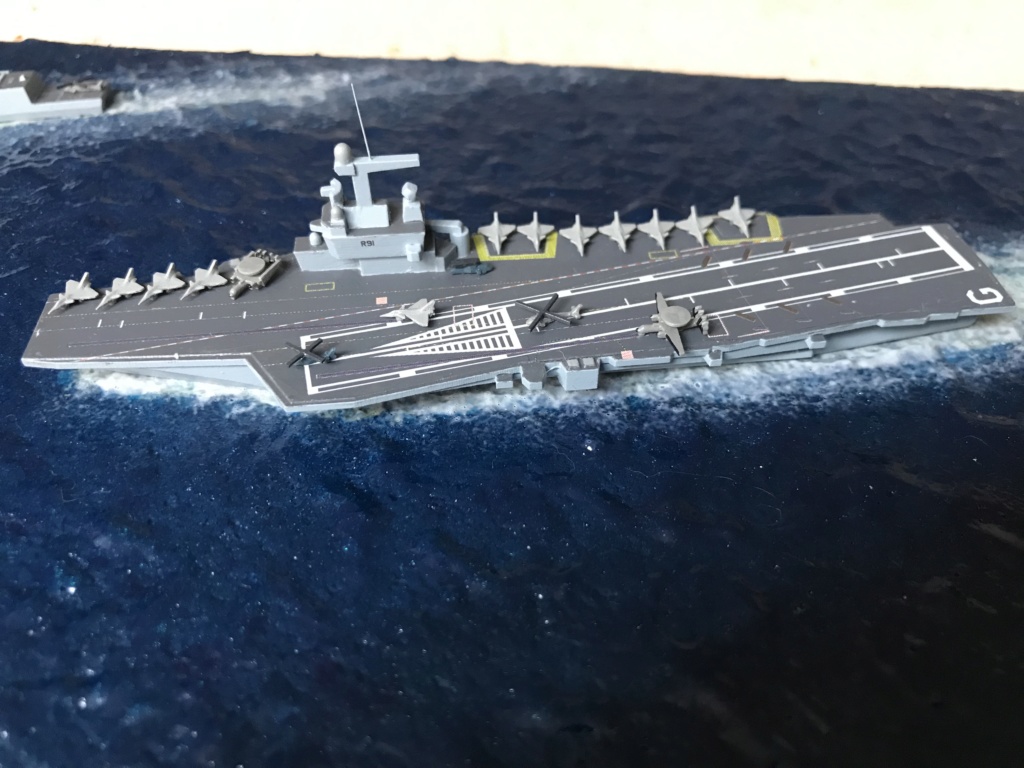

Quant aux couleurs, voici celles que j'ai utilisé sur mon diorama (https://www.laroyale-modelisme.net/t24856-groupe-aeronaval-francais-2021-impression-3d-1-1800)
Il faut surtout prendre en compte la "couleur" du gris. Ca peut être un gris neutre (purement noir et blanc,) ou un gris qui tire vers le jaune, ou vers le bleu. Une fois la bonne teinte trouvée, il faut éclaircir ou assombrir pour avoir la luminosité recherchée (en fonction de l'échelle également, mon diorama peut paraitre plus foncé car au 1/1800 que les mêmes couleurs au 1/350 et encore plus au 1/144.) Ca sera également les couleurs que je prendrai sur le Charles de Gaulle au 1/400.
Quel gris utiliser pour le pont du PA Charles de Gaulle ? Img_3318
AK Interactive :
- Coque du Charles de Gaulle : Flight Deck Blue (21) + Blanc (1:1)
- Pont d'envol foncé : Neutral Haze Grey + Dark grey (5D) (2:1)
- Pont d'envol clair : Neutral Haze Grey
- Détails sombres, boulevards : Ocean Grey (5O)
- Rafales Marine : Haze Grey (5H)
- Haweyes : Neutral Haze Grey
- NH90 : Camo en Haze grey et Neutral Haze Grey
- Dauphins : Sea Blue (5S)
Ce sont les couleurs de la gamme Navy de AK Interactive, couleurs de la marine américaine de la Seconde Guerre Mondiale. On trouve donc facilement les équivalents chez Gunze.
