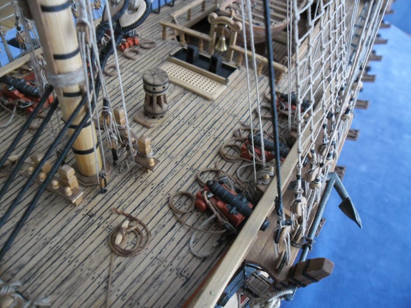

Le Superbe à nécessité 9 mois de travail, soit environ 600 heures. Il s'agit d'un hybride entre le Superbe et le 74 canons. Plusieurs sources m'ont inspiré, le plan de Mantua, la monographie au 1/150e de l'Association des Amis du Musée de la Marine, le 74 canons de J. Boudriot et "Le traité pratique du gréement des Vaisseaux" de Daniel Lescallier.
Les étapes de la construction sont visibles ici : http://www.laroyale-modelisme.net/t19638-le-superbe-au-1-75eme-mantua-avec-modifications
Voici la liste non exhaustive des modifications apportées au kit avec entre parenthèses la source d'inspiration :
- Modification de la découpe de la capucine

En voici quelques photos :
Le Superbe - 74 canons au 1/75e Super384
