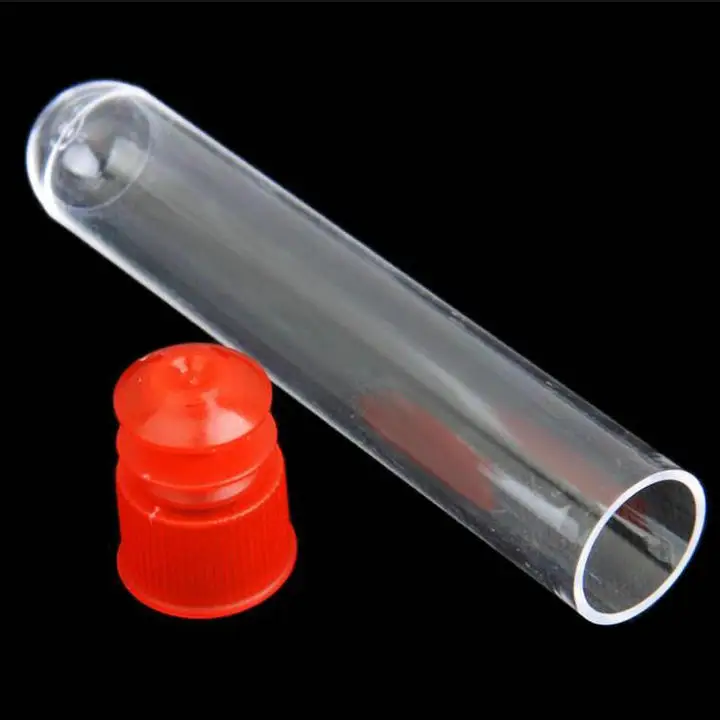

Si tu as un labo d'analyses médicales pas loin, tu peux leur demander des tubes à essai.
Avec un peu de chance, il diront oui.
Ceux que j'utilise font 13x78mm.
Bouteille de Gaz HTB1KundoHGYBuNjy0Foq6AiBFXav
J'en ai utilisé sur plusieurs de mes constructions, comme pour garder de toutes petites pièces (vis, écrous etc ...)

MessageSujet: Re: Bouteille de Gaz   Bouteille de Gaz EmptyMer 9 Oct 2019 - 23:28
Attention à ne récupérer que des tubes à bouchons rouges, ils sont sans rien dedans, les autres ont des produits liés à la conservation du sang ou autre qui est mis dedans.
Et si possible sans étiquette !
Steph
MessageSujet: Re: Bouteille de Gaz   Bouteille de Gaz EmptyMer 9 Oct 2019 - 23:42
Re...
Il faut demander des tubes pour "aliquotage" car ils sont sans anticoagulant et sans étiquettes.
C'est celui présenté en photo.
Les autres comme le précise steph on un anticoagulant sur les parois.
Jc
