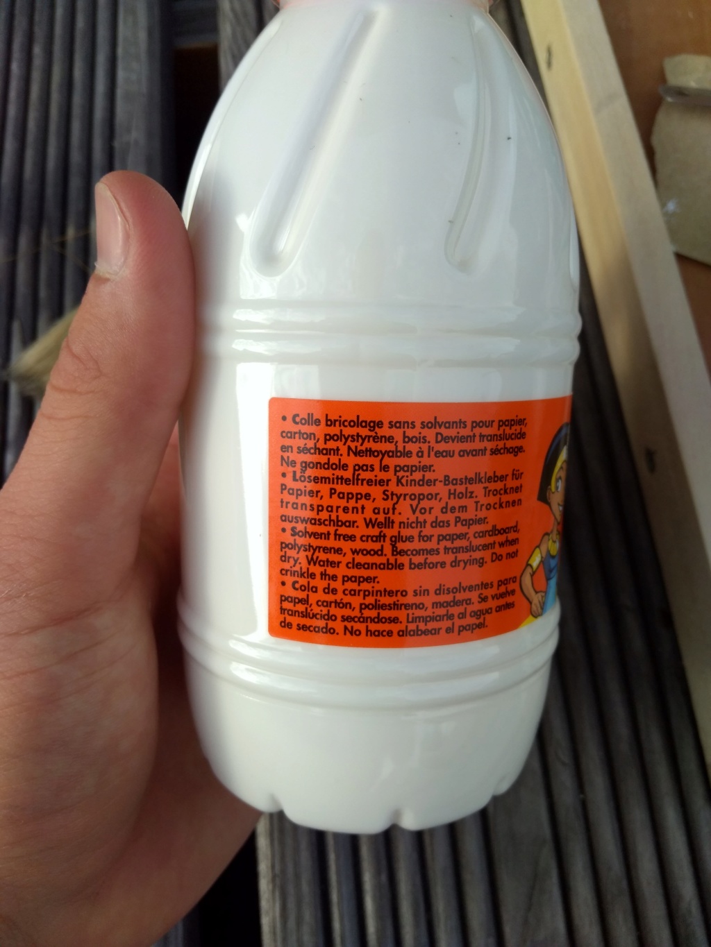

Vient maintenant le collage... Avec un pinceau et de la...
Comment faire une base pour un diorama  Img_2442
Comment faire une base pour un diorama  Img_2440
...Colle Cléopâtre !!!! Alors la vous allez me prendre pour un fou, mais cette colle est bien utile. Je pensais que ce type de colle ne valais pas une colle à bois pour coller les deux parties... Mais si... Étant parti au magasin de bricolage, je voulais quand même la tester pour voir si ce qui est marquer dessus était vrai... Bas finalement oui, elle tient super bien, tellement que j'ai même pas réussi à enlever la mousse que j'ai collé sur un morceau de bois Very Happy Very Happy
Je voulais éviter trop de dépense, bas c'est fait Very Happy Very Happy
Donc pour continuer, je verse la colle sur la base et j'en badigeonne partout à l'aide d'un pinceau, puis je mets la plaque dessus et je laisse sécher au moins 24h... Ou pas Very Happy Very Happy
