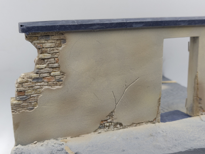

Re bonjour les amis,
cette après midi réalisation des peintures du mur.
Les pierres sont peintes une à une avec :
DunkelGelb A Mig 011
Geldbraun A Mig 016
Kaki Braun A Mig 088
Blue Stone Lifecolor UA 780
Dark Sand Stone Lifecolor UA 782
Reddish Stone Lifecolor UA 784
Light Stone Lifecolor UA 785.
Eté 1918 en Picardie, Char Renault FT 17 - Page 5 Img_2921
Eté 1918 en Picardie, Char Renault FT 17 - Page 5 Img_2922
Après séchage application d'un filtre Grey for Yellow Sand A Mig 1505, qui va venir marquer les creux d'une couleur grisâtre.
Sur la partie crêpie, passage d'un glacis réalisé avec du Washable Sand A Mig 106, appliqué sur quelques zones pour créer un effet d'auréole (Pour mémoire le glacis c'est 10% de peinture pour 90 % d'eau). C'est très léger mais cela donne du relief à ce mur plat.
Eté 1918 en Picardie, Char Renault FT 17 - Page 5 Img_2923
Eté 1918 en Picardie, Char Renault FT 17 - Page 5 Img_2924
Pendant que cela sèche, réalisation du seuil du portail et du faitage des murs. J'ai envie de représenter la pierre bleue du nord qui est très utilisé en Picardie (seuils, linteaux et rebords de fenêtre, marches...) En plus c'est un clin d'oeil à ma région natale. Laughing
Voilà à quoi cela ressemble :
Eté 1918 en Picardie, Char Renault FT 17 - Page 5 E96af710
Après quelques essais de teinte, le modèle suivant est arrêté.
5 gouttes de Rubber & Tires A Mig 033, 5 goutes de Grey Shine A Mig 911, 2 gouttes de bleu médium A Mig 103 et 1 goutte de violet A Mig 126.
Eté 1918 en Picardie, Char Renault FT 17 - Page 5 Img_2925
Eté 1918 en Picardie, Char Renault FT 17 - Page 5 Img_2926
Eté 1918 en Picardie, Char Renault FT 17 - Page 5 Img_2927
Dés que c'est sec, j'apporte une première éclaircie en rajoutant une goutte de Grey Shine. Cette éclaircie est appliquée à l'aide de la technique de la mousse tapotée presqu'à sec. Le but est d'apporter un effet granité.
Eté 1918 en Picardie, Char Renault FT 17 - Page 5 Img_2928
Eté 1918 en Picardie, Char Renault FT 17 - Page 5 Img_2929
Eté 1918 en Picardie, Char Renault FT 17 - Page 5 Img_2930
Puis une seconde éclaircie est réalisé en rajoutant encore une pointe de Grey Shine. Dans la foulée, un glacis est préparé à partir de cette dernière teinte avec en plus une pointe de Grey Shine, afin de déposer aléatoirement des auréoles plus claires pour représenter les nuances chromatiques de cette pierre bleue.
Eté 1918 en Picardie, Char Renault FT 17 - Page 5 Img_2931
Eté 1918 en Picardie, Char Renault FT 17 - Page 5 Img_2932
A partir de la teinte de la deuxième éclaircie à laquelle j'ai de nouveau rajouté une pointe de Grey Shine, je réalise un Dry Brush sur les arêtes de ces pierres.
Eté 1918 en Picardie, Char Renault FT 17 - Page 5 Img_2933
Réalisation d'un autre Dry Bruh sur les angles des pierres, avec Crèmweiss A Mig 017.
Eté 1918 en Picardie, Char Renault FT 17 - Page 5 Img_2934
Eté 1918 en Picardie, Char Renault FT 17 - Page 5 Img_2935
Quelques photos de l'ensemble
Eté 1918 en Picardie, Char Renault FT 17 - Page 5 Img_2936
Eté 1918 en Picardie, Char Renault FT 17 - Page 5 Img_2937
Eté 1918 en Picardie, Char Renault FT 17 - Page 5 Img_2938
Eté 1918 en Picardie, Char Renault FT 17 - Page 5 Img_2939
Maintenant que la peinture des murs est terminée, ces zones vont être vernies puis protégées pendant la réalisation du sol.
Les opérations de patines et de vieillissement seront faites en même temps que le sol afin d'uniformiser la scène.

Bravo pour tout ce travail, en particulier la patine de chacune des pierres du mur...
Cependant, je me pose une question (qui n'est pas une critique vu le résultat de ton décor) :
pourquoi tant de couleurs différentes (ocre, noir/gris, beige, etc...) dans les pierres de construction d'un mur simple et recouvert ?
A mon sens, on utilise souvent des pierres communes proches (toutes beiges ou blanches, ou encore grises), ou des briques qu'on recouvre d'un enduit, non ?
Je veux bien que toutes ces couleurs offrent de la profondeur et du relief, mais n'est ce pas au détriment d'une certaine réalité ?
Au final, ta patine excellente a bien uniformiser tout ça, donc aucun souci pour le rendu de ton dio, bien sûr ! Smile

Franchement ton mur est parfait!
C'est un mur de briques, et les briques présentent des différences de couleur marquées selon les lots et les cuissons.
Ton enduit de chaux est très réaliste, on pourrait discuter la couleur des couvertines, mais si elles sont faites en ciment fondu cela va très bien question couleur, donc c'est tout bon!

@Ekis, mon choix de couleurs sur le mur est lié à la richesse chromatique que je voulais donner à ce mur, sachant que la patine allait uniformiser tout cela. C'et un moyen aussi pour moi d'apprendre et de tester des mélanges de couleurs pour mieux appréhender les rendus par la suite.
