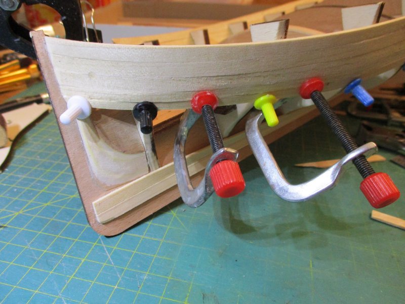

J'ai tracé la future coupe du haut des couples et même commencé à les entailler pour faciliter le travail ensuite. Sur cette photo on voit bien le bouge impressionnant du pont :

La notice explique de commencer le bordage par le haut, au sommet des couples. Mais comme il ne faut pas vraiment coller les virures sur cette partie des couples qui sera supprimée par la suite, je n'ai pas trouvé de méthode pour bien fixer cette première virure, d'autant plus qu'elle n'épousait pas naturellement la courbure.
J'en ai donc fait qu'à ma tête et j'ai commencé par la préceinte (c'est d'ailleurs toujours pas là qu'on devrait commencer). Sur ce modèle la préceinte n'est pas plus épaisse que les autres virures. C'est simplement la virure qui sera juste en dessous des dalots.
Santa Lucia au 1/30e - Panart Santa-22
Sur l'arrière, cette préceinte remonte vers le haut de l'étambot :
Santa Lucia au 1/30e - Panart Santa-23
Quelques photos du premier bordage un peu plus avancé :
Santa Lucia au 1/30e - Panart Santa-24
La proue. J'ai attaqué aussi le bordage depuis la quille.

Bonjour Fred P:je suis avec intérêt cette Santa Lucia,tu écris ceci en parlant de la partie haute
1-comment fais-tu pour supprimer cette partie une fois les virures mise en place
2-comment conserver cette courbure sans les supports.
je vois que tu as fais l'impasse sur les apôtres pourquoi?, désolé Fred j'aurai d'autres questions par la suite

En ce 10 février je viens de prendre une bonne résolution : j'abandonne définitivement la peinture acrylique !! C'est de la daube, il n'y a aucun tendu, aucune profondeur, ça reste grumeleux d'aspect, etc. Peut-être que ça convient à l'aérographe mais au pinceau ça ne vaut rien. Je suis donc revenu à l'Enamel Humbrol qui est une valeur sure. Bon c'était mon coup de gueule du dimanche Wink
Pour répondre à bulledo, il y aura un deuxième bordé de 1mm qui va permettre de maintenir la courbure. Les hauts des couples seront coupés au cutter ou rognés à la pince coupante. Il y aura ensuite, sur l'intérieur des pavois, un 3ème bordage de 1mm pour la finition.
Je n'ai pas ajouté d'apôtres car ceux en contreplaqué sont suffisant. Je n'aurais pu mettre des apôtres complémentaires que sur la partie basse des couples (celle qui ne sera pas coupée) et ils auraient été ridiculement petits.
Pour Jean-Claude, le pont est prévu en lattes directement posées sur les barrots, comme dans la réalité.

Donc voici quelques photos illustrant l'évolution naturelle des taquets Mantua, ou le darwinisme appliqué à l'accastillage Wink
A gauche le taquet fourni dans le kit (découpage laser de contreplaqué de 5mm), à droite le taquet prêt à peindre :
Santa Lucia au 1/30e - Panart Santa-32
Santa Lucia au 1/30e - Panart Santa-33
Fred

Salut Fred,
Magnifique galbe comparé à l'enclume de départ !! Bonne suite ...
