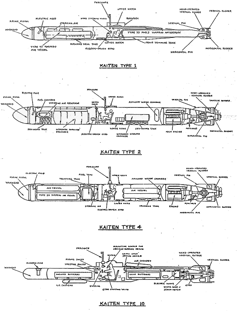

Et maintenant , démarrage d'une torpille kamikaze japonnaise , la Kaiten type X .
