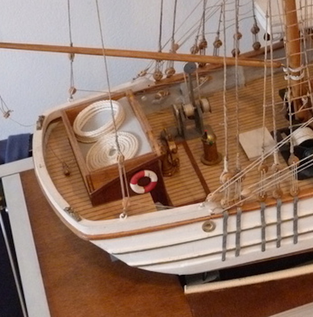

Je viens de retrouver des photos de la maquette exposée au musée de St Malo (un étage est consacré à J.-B. Charcot) qui confirme la configuration de B.B..
Pourquoi Pas? 1908 (1/75° Billing Boats) - Page 15 370_st11
Pourquoi Pas? 1908 (1/75° Billing Boats) - Page 15 371_st11
A noter celle de la maquette de Gauthier (petit-fils du constructeur du Pourquoi Pas), qui reste ma référence à défaut de photos du navire, un peu différente au niveau du palier bien que sur le même principe.
Pourquoi Pas? 1908 (1/75° Billing Boats) - Page 15 372_ga11
Merci à tous les 2.
PS : Dark, pas de problème, ça valait le coup d'enquêter. Il semble que tu as construit le modèle de Constructo (?)

JC Lalanne, cet écart par rapport au plan BB (déclarée dans mon 1er post sur le sujet) n'est finalement pas une erreur : l'étrier supportant l'axe de la roue est à fixer au plus près du roof, comme le montre le modèle ci-dessous du musée de St-Malo ; le barreur se place latéralement (et non frontalement) à la barre face au compas (cf précédents posts).
Je vais donc revenir à la configuration initiale (étrier sur la pièce 28 et roue coté compas) ; cependant, je recherche une photo du navire le confirmant.
Merci pour ton intérêt porté à cette réalisation ainsi pour tes encouragements, Yves.
