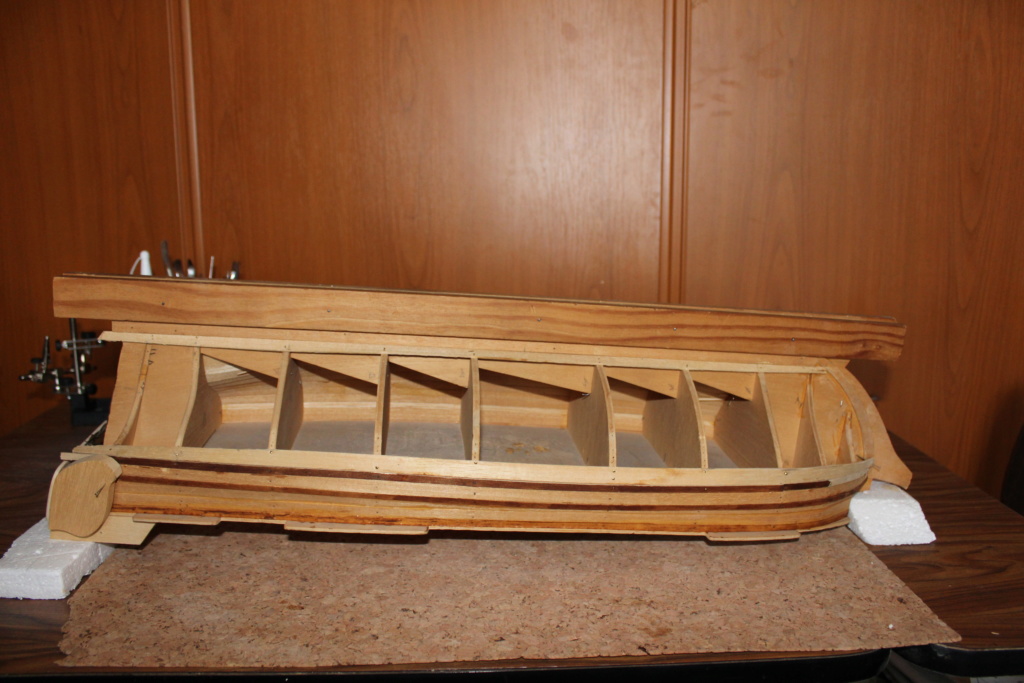

Apres avoir navigué de cave en cave, mon constructeur repense a moi (une vingtaine d'année), j'aimerai que vous me corrigiez sur mes erreurs, pour cela je vais mettre des photos de l'évolution de ma construction.
Reprise de la coque
LA CONCORDE  Lc_1110

Beau début mais il me semble voir une pose par clous ,

MessageSujet: Re: LA CONCORDE    LA CONCORDE  EmptySam 13 Oct 2018, 13:53
Bjr,
Oui, effectivement , j'ai mis des clous, je débute dans la maquette bois (avant plastique), alors il faut tout coller, j'aimerai aussi savoir si il faut mettre des mantelets sur une frégate certains disent que oui d'autres non, a votre avis

Apres relecture cela marche mieux
merci encore
