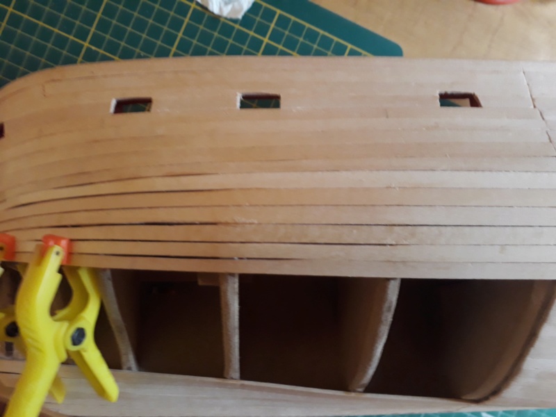

J'utilise des punaises pour maintenir les lattes collées, en plaçant un petit morceau de bois pour préserver le bois des lattes.
Frégate Hermione (Hachette 1/64°) de Amigo54 - Page 3 20190313
A l'abordage ! Very Happy
Frégate Hermione (Hachette 1/64°) de Amigo54 - Page 3 20190315Frégate Hermione (Hachette 1/64°) de Amigo54 - Page 3 20190316
Parfois, pas toujours facile de maintenir les lattes pour le collage d'où l'emploi de serre-joints...

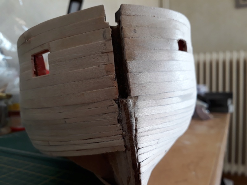

C'est ici sur le côté tribord principalement que des problèmes d'alignement des lattes surviennent !
Des écarts importants en certains couples et les lattes apparaissent...
Pourtant je n'ai pas eu de déformation des couples qui avant bordage, me semblaient très bien alignés.
Je n'aurais jamais dû combler les écarts avec de la pâte à bois car en faisant ainsi, je reporte le problème sur les lattes à border plus bas...
Je suspecte que l'origine de ces écarts doit provenir du lattage extérieur du pavois car je me souviens avoir dû mettre certaines petites cales en bois pour que les lattes de pavois soient jointives.

Ici on peut voir que j'ai enduit avec un mastic bois blanc l'avant de la quille car j'ai été beaucoup gêné par les renforts collés à la proue que Hachette nous demandait de mettre à cet endroit. J'ai dû beaucoup limer pour aplanir ces renforts afin de permettre le passge des lattes de bordage du bas de la proue.
Frégate Hermione (Hachette 1/64°) de Amigo54 - Page 3 20190626
Frégate Hermione (Hachette 1/64°) de Amigo54 - Page 3 20190624
Fin de pose du 1er bordé de la proue côté babord, avant finition.
Frégate Hermione (Hachette 1/64°) de Amigo54 - Page 3 20190625Frégate Hermione (Hachette 1/64°) de Amigo54 - Page 3 20190629
Frégate Hermione (Hachette 1/64°) de Amigo54 - Page 3 20190628
Frégate Hermione (Hachette 1/64°) de Amigo54 - Page 3 20190627Frégate Hermione (Hachette 1/64°) de Amigo54 - Page 3 20190631
Cela peu paraître assez "boursouflé" mais après ponçage et mastic à bois, cela présente beaucoup mieux, heureusement d'ailleurs.

  Depuis le temps que tu  parcours bon nombre de posts sur ce forum, tu devrais parfaitement savoir comment border convenablement une coque... ce que tu nous montre  est digne d'un  parfait béotien...les virures ,même celles en pointe à la façon kit doivent être  parfaitement jointives!! et collées sur leurs tranches  ! compter sur le mastic pour boucher les interstices est une hérésie...
 Les virures de la carène doivent aboutir sur les apôtres collées de part et d'autre de la fausse quille..et non pas sur la quille  que tu as biseautée
..Comment  ajusteras tu par la suite le taille mer ?
Enfin je te signale que dans la plupart des kits les fabricants  préconisent   ,à tort d'ailleurs la pose des ponts avant de procéder au bordage de la coque et cela uniquement pour assurer le bon positionnement des couples par rapport à la quille et conférer à l'ensemble une certaine rigidité... on peut parfaitement s'en affranchir en ne collant pas le  faux pont mais simplement en le fixant sur les couples et la quille avec de petites vis..une fois la coque bordée on pourra retirer ce pont  ,notamment pour enduire l'intérieur de la coque d'un mélange de colle et de sciure pour assurer une très bonne solidité à la coque..
  Lorsque il y a plusieurs ponts bien souvent les canons sont des canons à piquer et si ce n'est pas le cas on collera au fur et à mesure les affûts   de canon mais sans les fûts de canon..en effet ces derniers  ne seront posés qu'après les finitions complètes de la coque et des ponts,car ils gêneraient Ensuite les  fûts de canon seront collés sur les affûts en passant par les sabords...
 Voila quelques précisions  que tu dois connaître compte tenu de tes longues errances sur ce forum.. mais apparemment au moment de passer à l'acte  tu as tout oublié de tes bonnes lectures.

Je te trouve bien dur avec moi, Black Crow !
Comme je l'ai déjà dit sur ce forum, c'est mon 1er navire bois et je pense que la lecture des forums ne peut remplacer la pratique et l'expérience que l'on acquière en pratiquant.
Ne dit-on pas que c'est en échouant et en persévérant que l'on s'améliore ?
Je te rappelle que je suis un débutant en modélisme naval bois.
Je ne pratique pas du tout l'arsenal comme toi il me semble et ne le pratiquerai sans doute jamais.
Te souviens-tu de la 1ère coque que tu as bordée ? L'as-tu réussie parfaitement lors de ton 1er essai ?
Concernant les affuts et les canons, chacun a sa méthode qu'il préfère, chacune ayant ses avantages mais aussi ses inconvénients.

Bonjour Philippe,
Te voyant souvent intervenir sur les forums, je suis, comme Jean-Paul, quelque peu interloqué ! Si tu me permets la plaisanterie ... tu t'es fait avoir comme un bleu ! Laughing
N'y vois aucune malice, c'est simplement pour souligner le fait que nous devrions sans arrêt anticiper les difficultés et ... que nous ne le faisons pas ... en dépit des innombrables sources et documents mis à notre disposition sur les forums que nous consultons, qui plus est, très régulièrement.
Concernant tes virures trop courtes, tu aurais dû les poser de telle sorte qu'elles s'arrêtent à la proue et à la poupe et faire les jonctions au maître-couple où là tout est (quasi) droit/plan. En utilisant des virures trop courtes, on perd leur première qualité : à savoir la flexibilité. Une solution : rabouter deux voire trois virures ensemble.
Le problème que tu rencontres à la proue est lié au fait que tu n'as pas pris en compte le taille-mer comme l'écrit Jean-Paul. Tu aurais dû (si je ne me trompe ?) arrêter ton bordé au niveau de la ligne rouge (râblure)  :

Je vais répondre à chacun d'entre vous :
@ Papy Biquet : et oui, si j'avais demandé de l'aide avant de me lancer, je n'en serais sans doute pas où j'en suis aujourd'hui.  C'est fou le temps que je passe sur ce 1er bordé, à vouloir rectifier mes erreurs. Mad
@Yves : merci Yves pour ton soutien. Very Happy  C'est mon 1er bateau bois et finalement, il est assez normal que je fasse des erreurs qui une fois commises, obligent à recommencer et surtout à augmenter son expérience et ses compétences.
Mais je pensais (à tort) pouvoir m'en sortir "comme un grand", 2ème erreur de ma part.
Pour le reste, j'accepte les remarques qui me sont adressées sinon on ne s'améliore pas mais à condition que ce soit dit gentiment et surtout, dans le sens remarques constructives et non critiques.
@Jean-Claude: je n'ai jamais caché que j'étais 1 grand débutant dans le modélisme naval bois d'où certainement mes erreurs. J'ai pour moi peut-être la détermination et sans doute l'envie de bien faire.
Et puis, j'avais pensé que Hachette (ce doit être sans doute pareil avec Altaya) n'aurait jamais pondu un pas-à-pas aussi mauvais, d'autant qu'il est précisé "Montage facile" sur chacun des n° ! Evil or Very Mad
Je sais bien que le marketing dicte ses lois et s'impose sur le reste mais tout de même, il faut le voir pour le croire... Shocked
Comme je l'ai déjà dit je crois, je suis en train de revoir mes erreurs sur la proue principalement.
