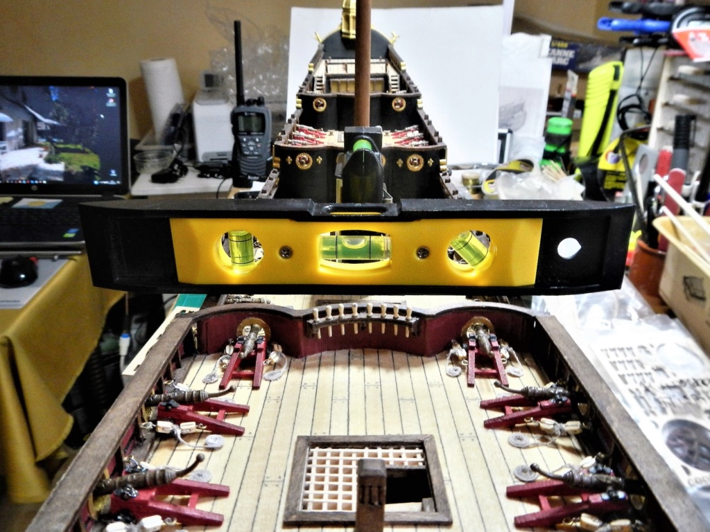

Je continue le montage de la mâture avec le mât de Misaine où j'ai eu pas mal de soucis au niveau du montage des hunes !
Bon, commençons par le commencement !
J'ai d'abord mis le navire bien droit sur sa "frite jaune", avec 2 niveaux à bulle.
Cela pour contrôler, au fur et à mesure du montage, que l'ensemble mât-hunes soit bien d'aplomb :
D'avant en arrière :
 - Photo DSCN8901 :
Construction du "Sovereign of the Seas" (SotS) au 1/84 (Partie 3)  - Page 7 Dscn8912
Puis de gauche à droite :
 - Photo DSCN8902 :
Construction du "Sovereign of the Seas" (SotS) au 1/84 (Partie 3)  - Page 7 Dscn8914

Une question les mats du sots n'ont elles pas une très légère inclinaison vers la poupe comme bon nombre d'autres...,???
En conclusion il est fou notre gaulois !
Construction du "Sovereign of the Seas" (SotS) au 1/84 (Partie 3)  - Page 7 Parche11
Construction du "Sovereign of the Seas" (SotS) au 1/84 (Partie 3)  - Page 7 Empty
MessageSujet: Re: Construction du "Sovereign of the Seas" (SotS) au 1/84 (Partie 3)    Construction du "Sovereign of the Seas" (SotS) au 1/84 (Partie 3)  - Page 7 EmptyJeu 13 Sep 2018, 19:12
Bonsoir Michel,
J'espère que ta connexion Internet a été réparée. Merci pour les photos !
C'est vrai, c'est dommage que cette pièce était manquante, mais ça m'a occupé un petit moment pour la fabriquer et la mettre en place. J'espère ne pas avoir les même soucis pour les 2 autres mâts.
En principe les mâts des voiliers ont une certaine quête vers la poupe mais les angles sont variables d'un mât à l'autre.
Donc concernant l'orientation des mâts, j’avais fait des recherches sur différents livres et les avis sont partagés. Sur le livre de
Boudriot, ils sont verticaux, mais j'ai lu sur d'autres bouquins ou articles ou sur les forums, des infos différentes (problème, je n'ai pas noté d'où ils venaient) et j'avais écrit ceci :
Beaupré : 23,88° (par rapport à l'horizontale)
Misaine : 0°
Grand Mât : 3,69° vers l'arrière
Artimon : 5,37° vers l'arrière
Misaine : 2,5° vers l'avant
Grand mât : 1,8° vers l'arrière
Artimon : 3,5° vers l'arrière
Pour Altaya, le beaupré est à 25° par rapport à l'horizontale ?
Alors, je t'avoue que ces valeurs sont beaucoup trop précises pour moi et surtout avec nos maquettes.
Je vais donc laisser le mât de Misaine verticale ou, à la rigueur, très légèrement penché vers l'avant, si j'y arrive (ce qui n'est pas le cas pour le moment,
Et le Grand Mât et celui d'Artimon, très légèrement inclinés vers l'arrière, comme ils le sont actuellement. Mais je ne donnerai pas l'angle, n'ayant pas de rapporteur ici !
Voilà tu sais presque tout.

Normalement dans les kits, les mâts s'enfichent dans les différents ponts jusqu'à la fausse quille et la quête est déjà prévue. Il n'y a donc pas d'angle à calculer mais seulement à fixer les hunes horizontales. L'horizontalité est définie par rapport aux lignes d'eau mais pas par rapport au pont qui est loin d'être plat. Donc quand tu poses un niveau à bulle sur le pont pour caler l'horizontalité, ça peut te conduire à des erreurs, à moins que ça soit à un endroit où le pont et pile poil parallèle aux lignes d'eau.
Fred
MessageSujet: Re: Construction du "Sovereign of the Seas" (SotS) au 1/84 (Partie 3)    Construction du "Sovereign of the Seas" (SotS) au 1/84 (Partie 3)  - Page 7 EmptyJeu 13 Sep 2018, 22:19
Bonsoir Fred,
Concernant le pont et l'endroit où j'ai posé mon niveau, est le point, d'après moi et mes yeux, le plus parallèle avec la planche de mon bureau, mais je peux me tromper, tant pis !
Mais tu as tout-à-fait raison.
Ce qu'il faudrait, serait de mettre le bateau dans la piscine, mais il n'est, d'une part pas lesté et d'autre part, je ne sais pas si de l'eau ne risque pas de pénétrer dans la coque et l’abîmer, donc pas question !
De plus, maintenant l'eau de la piscine est à 19-20°C, donc pas question pour moi de me mettre à l'eau pour voir le niveau et je n'ai pas envie d'enfiler ma combinaison de plongée de 8 mm !!!
Concernant les mâts, tu as raison pour la position au fond du navire avec cet appui sur la fausse quille. Mais l'ouverture au niveau des ponts est relativement large et les mâts bougent légèrement à l'intérieur, ce qui fait que je pourrai positionner les mâts avec diverses inclinaisons, minimes, certes, mais possibles.
En tout cas, merci pour tes réflexions qui me permettent d'améliore mon montage. Merci.
A très bientôt.
Bonne nuit.
Amitiés. sunny
Bertrand.
