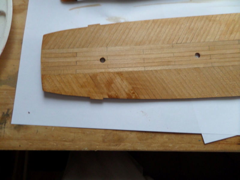

Quelques nouvelles de mes essais.
 Après plusieurs ponçages et tests avec  différentes teintes, je ne suis pas arrivé à quelques choses de propre. J'ai donc demandé au support Occre l'envoi d'un nouveau pont et d'un jeu de baguettes comme il me l'avais déjà proposé dans un mail du 02/07.
Quelques photos de mes essais.
Ponçage du pont + teinte de chêne clair sur les baguettes posant problème.
Montage du HMS Terror de notre partenaire OCCRE - 1/65 - Page 2 Sam_5152
De long on ne voit pas bien mais de près il y a de méchantes traces et ce ne sont pas des traces de colle.
Montage du HMS Terror de notre partenaire OCCRE - 1/65 - Page 2 Sam_5153
Donc reponçage et test avec une teinte châtaignier Pour les lattes à l’arrière c'est pas mal mais pour les autres, je n'ai pas réussi. De plus la teinte et trop fonçée. J'ai tellement poncer qu'il n'y a presque plus d'épaisseurs de latte.
Montage du HMS Terror de notre partenaire OCCRE - 1/65 - Page 2 Sam_5154

Bonjours,
Je devrais recevoir le colis en fin de cette semaine, donc bientôt.

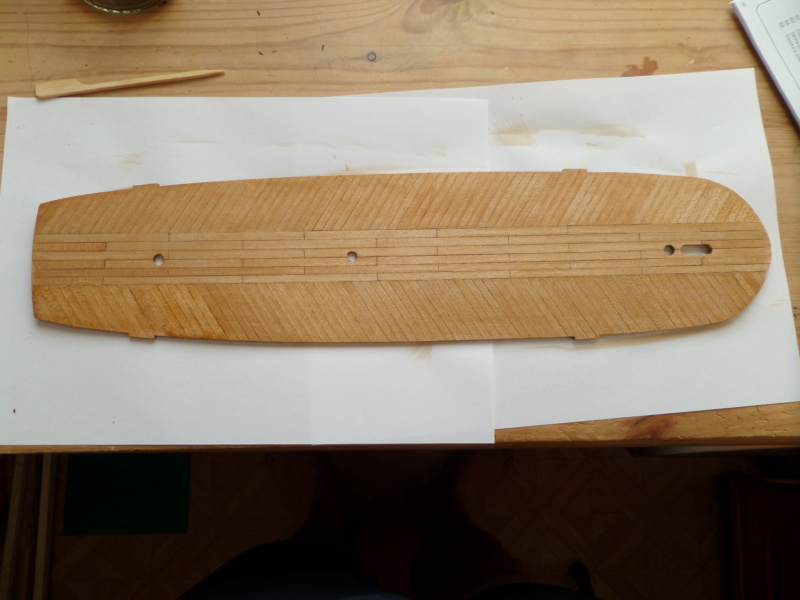

Je ne sais toujours pas ce que contient le colis et n'ayant pas eu plus de nouvelle du support Occre (à part un mail qui me demandé la date de livraison du colis??), j'ai décidé de faire un dernier essaie même si l'épaisseurs des lattes et, après tout ces ponçage très fine.
J'ai donc tout reponcer à blanc et j'ai passé un vernis mat chêne doré et le résultat est pas mal du tout donc je vais rester comme ça.
Montage du HMS Terror de notre partenaire OCCRE - 1/65 - Page 2 Sam_5214
Voila, maintenant, j'attends le colis pour travailler sur les pavois.

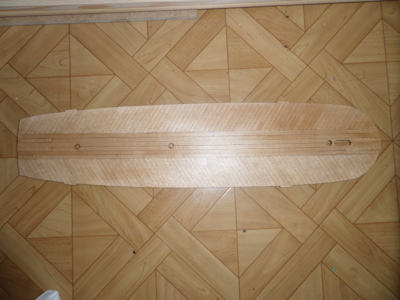

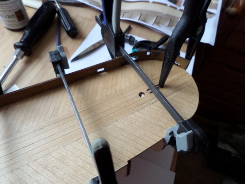

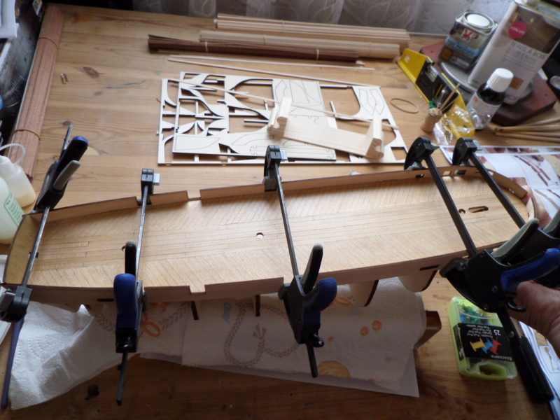

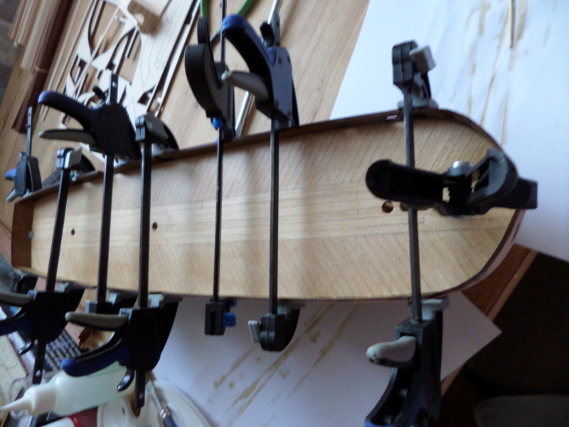

Collage du pont.
Montage du HMS Terror de notre partenaire OCCRE - 1/65 - Page 2 Sam_5222

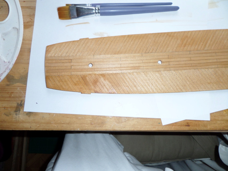

Teinture du tablier arrière en chêne moyen.
Montage du HMS Terror de notre partenaire OCCRE - 1/65 - Page 2 Sam_5224
Mise en place du tablier arrière.
Montage du HMS Terror de notre partenaire OCCRE - 1/65 - Page 2 Sam_5223
Voila pour aujourd'hui.
Pipr

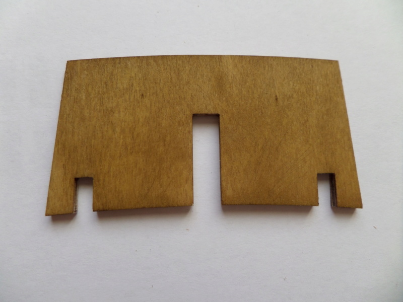

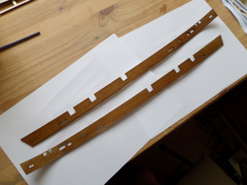

Petite avancée du jour.
après le cintrage des pavois, test à blanc
Montage du HMS Terror de notre partenaire OCCRE - 1/65 - Page 2 Sam_5225
Teinture sur la face intérieure.
Montage du HMS Terror de notre partenaire OCCRE - 1/65 - Page 2 Sam_5226
Voila, maintenant j'attends que ça sèche pour la mise en place.

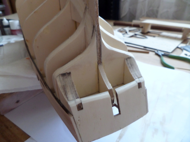

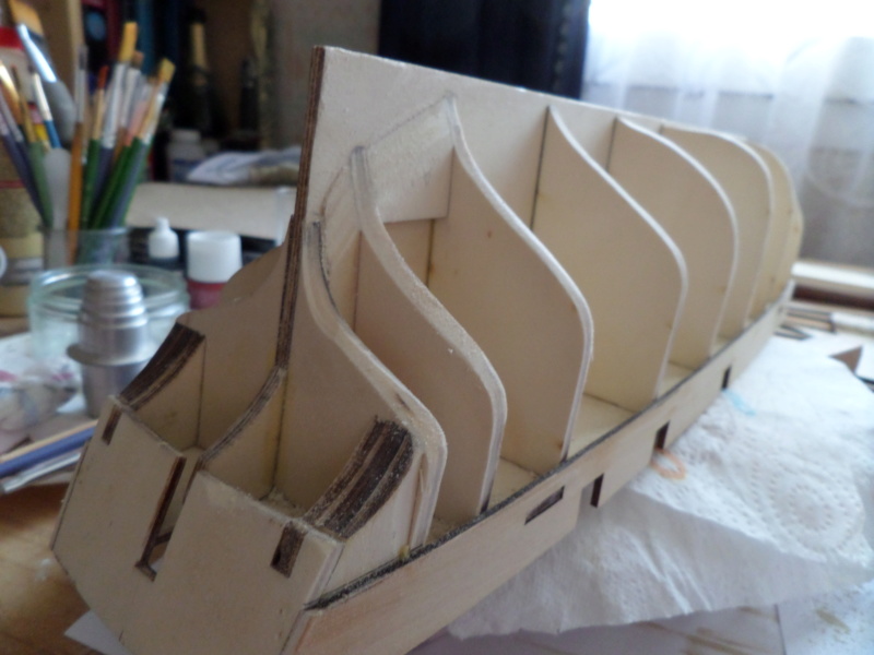

Mis en place des pavois.
Montage du HMS Terror de notre partenaire OCCRE - 1/65 - Page 2 Sam_5227
Cette mise en place est grandement facilité gràce à des ergots de positionnements sur les cotés du pont et les encoches dans les pavois.
Montage du HMS Terror de notre partenaire OCCRE - 1/65 - Page 2 Sam_5229
Montage du HMS Terror de notre partenaire OCCRE - 1/65 - Page 2 Sam_5228

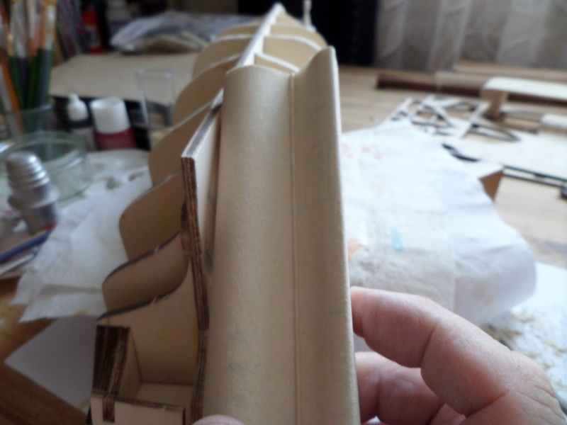

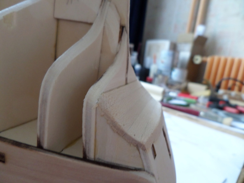

Après cela, il faut équerrer les couples.

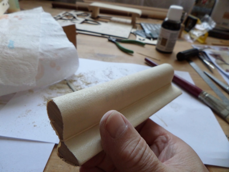

J'en profite pour tester l'une des cales à poncer envoyé par Occre.
Montage du HMS Terror de notre partenaire OCCRE - 1/65 - Page 2 Sam_5230
Je trouve que la forme est très bien étudiée pour faire les arrondi rentrant.
Montage du HMS Terror de notre partenaire OCCRE - 1/65 - Page 2 Sam_5231
La longueur permet d'attaquer plusieurs couples en même temps
Montage du HMS Terror de notre partenaire OCCRE - 1/65 - Page 2 Sam_5232
Je trouve que j'ai fait du bon travail avec cette cale à poncer. Pour ma part, je vous la recommande.

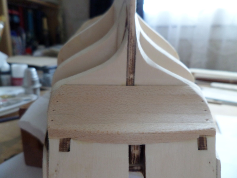

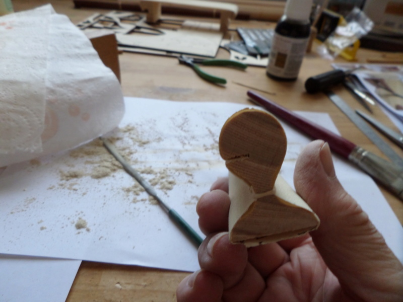

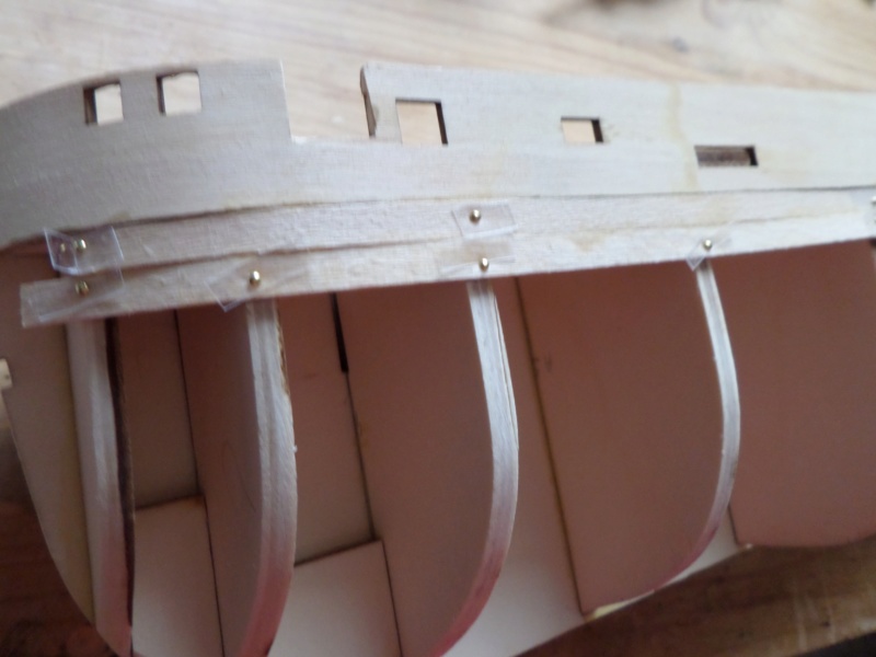

Après le ponçage, on passe à l'habillage arrière de la coque.
Comme il y a un double bordage, je suis les indication du guide de montage et j'utilise les petits clous fournis pour le maintient des pièces.

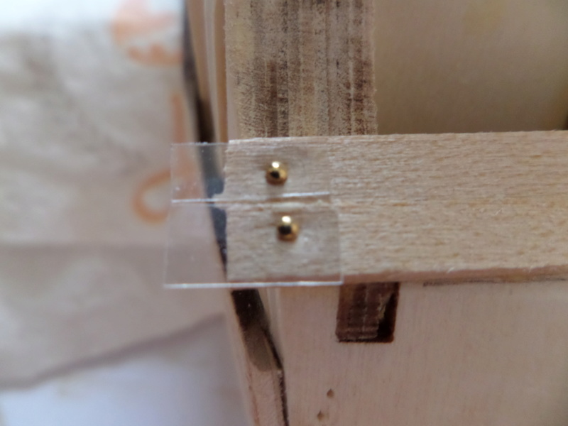

Un petit truc, pour facilité l'extraction des clous, une fois la colle sèche, j'ai découpé des petites bandes de rhodoide.
Montage du HMS Terror de notre partenaire OCCRE - 1/65 - Page 2 Sam_5236
Montage du HMS Terror de notre partenaire OCCRE - 1/65 - Page 2 Sam_5238
Pour extraire les clous, on utilise une pince pour attraper le rhodoide et on tire.
Montage du HMS Terror de notre partenaire OCCRE - 1/65 - Page 2 Sam_5237
Une fois la colle sèche et tous les clous enlevés, j'utilise de nouveau ma super cale à poncer.
Montage du HMS Terror de notre partenaire OCCRE - 1/65 - Page 2 Sam_5239
La aussi le résultat est pas mal du tout.
Montage du HMS Terror de notre partenaire OCCRE - 1/65 - Page 2 Sam_5240

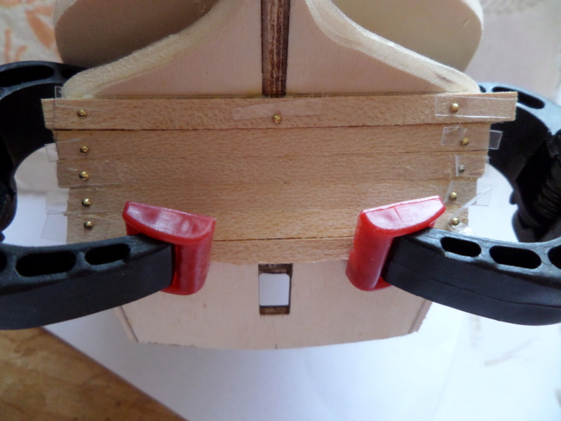

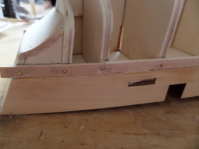

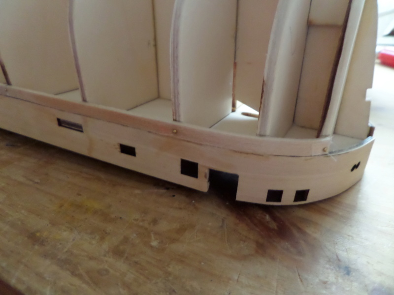

Je m'attaque au bordage en suivant le guide de montage et les vidéos qui sont bien utile pour compléter le guide papier.
Pour les pointes, j'utilise bien sûr la même méthode avec mes bandes de rhodoide.
Montage du HMS Terror de notre partenaire OCCRE - 1/65 - Page 2 Sam_5241
Montage du HMS Terror de notre partenaire OCCRE - 1/65 - Page 2 Sam_5243
Montage du HMS Terror de notre partenaire OCCRE - 1/65 - Page 2 Sam_5242
Montage du HMS Terror de notre partenaire OCCRE - 1/65 - Page 2 Sam_5245

Montage du HMS Terror de notre partenaire OCCRE - 1/65 - Page 2 Sam_5713
Toujours la même technique, je colle puis je mets des clous que j'enlève facilement avec ma petite astuces de languette de rhodoide.
C'est tout pour aujourd'hui
Pipr

Bonjour à toutes et tous,
Voici la suite en photos.
On continu le premier bordage.
Montage du HMS Terror de notre partenaire OCCRE - 1/65 - Page 2 Sam_5716
Premier bordage terminé
Montage du HMS Terror de notre partenaire OCCRE - 1/65 - Page 2 Sam_5715
Mise en place des blocs de proue.
Montage du HMS Terror de notre partenaire OCCRE - 1/65 - Page 2 Sam_5717
Pose à blanc de la fausse quille pour bien positionner les blocs.
Montage du HMS Terror de notre partenaire OCCRE - 1/65 - Page 2 Sam_5718
Montage du HMS Terror de notre partenaire OCCRE - 1/65 - Page 2 Sam_5719
Aorès plusieurs heures de ponçage et autre.
Montage du HMS Terror de notre partenaire OCCRE - 1/65 - Page 2 Sam_5720
Montage du HMS Terror de notre partenaire OCCRE - 1/65 - Page 2 Sam_5721
Montage du HMS Terror de notre partenaire OCCRE - 1/65 - Page 2 Sam_5722
Je vais maintenant peaufiner le premier bordage avec de la pâte à bois avant un dernier ponçage.

Très beau ponçage. Tu l'as fait avec une ponceuse vibrante ?
A mon avis il est largement suffisant pour poser le 2ème bordé.
Je te conseille une colle néoprène pour coller ce deuxième bordé mais je suppose que tu as l'habitude.
Fred
Montage du HMS Terror de notre partenaire OCCRE - 1/65 - Page 2 Empty
MessageSujet: Re: Montage du HMS Terror de notre partenaire OCCRE - 1/65   Montage du HMS Terror de notre partenaire OCCRE - 1/65 - Page 2 EmptyVen 31 Aoû 2018, 16:14
Jolie proue ! En effet, le ponçage est très réussi. Smile
Montage du HMS Terror de notre partenaire OCCRE - 1/65 - Page 2 Tete50px-56522c4 Montage du HMS Terror de notre partenaire OCCRE - 1/65 - Page 2 Signature2019_gde-56522bc
pipr
pipr
Localisation : Conflans sainte Honorine
MessageSujet: Re: Montage du HMS Terror de notre partenaire OCCRE - 1/65   Montage du HMS Terror de notre partenaire OCCRE - 1/65 - Page 2 EmptyVen 31 Aoû 2018, 16:27
Pour le ponçage, râpe à bois, puis ponceuse vibrante ensuite j'ai utilisé les cales de ponçages envoyées par Occre.
Elles sont très bien faites et très utiles pour la finition de ce genre de travail.
Oui je vais utiliser de la néoprène mais c'est la première fois que je vais utiliser cela.
Habituellement, je fais des coques simple bordages, sauf ma première maquette le "Sctottich Maid" mais j'ai fais le second bordage à la colle à bois.
Je vais donc tester cette méthode avec de la néoprène car c'est ce qui est utilisé dans les vidéos d'explication de montage de Occre.
Voici le lien de la vidéo : http://www.occremania.com/21-colocar-segundo-forro-hms-terror/
Pipr
