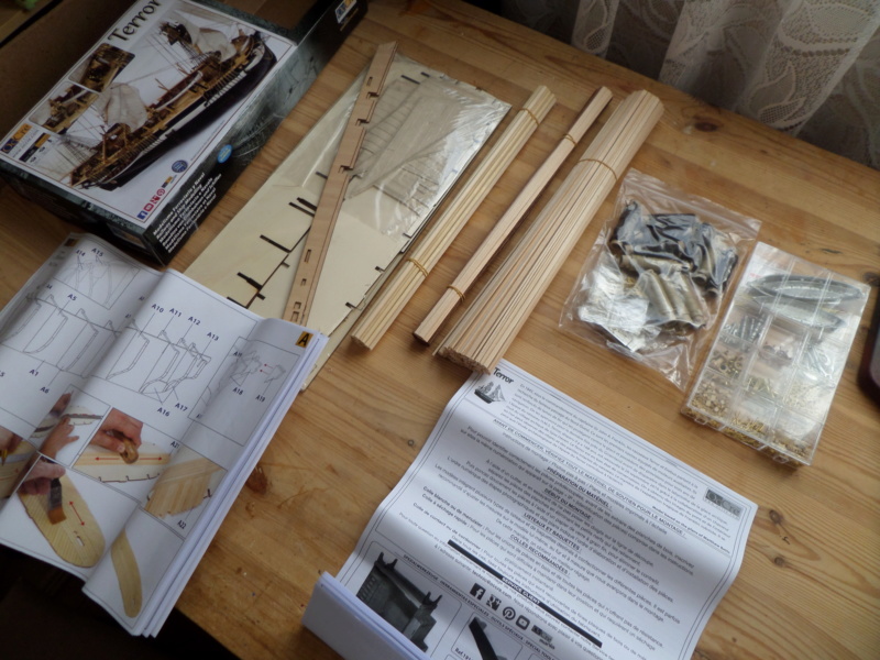

Je ne ferais pas une revue du contenu puisque cela a déjà été fait par Miel ICI
Je confirme qu’à l’ouverture de la boîte, on devine un kit de bonne qualité. Les pièces et matériaux fournis ont l'air de très bonne facture.
Montage du HMS Terror de notre partenaire OCCRE - 1/65 Sam_5111
La documentation de montage est fourni au format A3 ce qui n’ai pas gênant et surtout cela permet d’avoir des plans complémentaires bien lisibles.
On trouve un petit historique du bateau.
Montage du HMS Terror de notre partenaire OCCRE - 1/65 Histor10
Si vous voulez en savoir plus vous pouvez lire l’historique à cette adresse : ICI
Le guide de montage en texte est assez succinct car il tient sur une face d’une page A3 mais comme celui-ci est complété d’une guide de montage en images très détaillés, ça ne pose pas de problème.
En exemple voici quelques feuilles
Montage du HMS Terror de notre partenaire OCCRE - 1/65 Sam_5112
De plus chez Occre, vous avez accès à une aide en ligne sous forme de vidéos qui ont l’air d’être très bien réalisées ICI
A première vue c’est donc un kit parfait pour les débutants et autres.

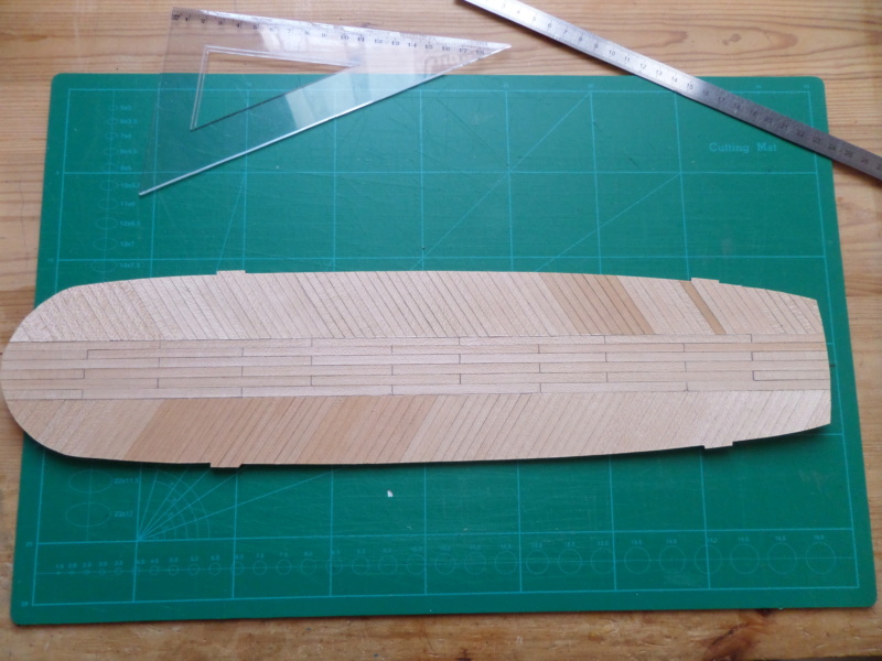

Etape suivant l'habillage du pont. J'ai utilisé, comme à mon habitude de la colle à bois. Je n'avais pas de colle néoprène de dispo pour tester cette solution. De toute façon je préfère l'utilisation de la colle à bois qui permet de repositionner les pièces ce qui n'ai pas le cas de la colle néoprène qui colle vraiment immédiatement.
ATTENTION : toutes les baguettes n'ont pas forcément la même largeur donc quand on ajoute un petit morceau de baguette pour finir la longueur, on peu avoir des surprise.
Montage du HMS Terror de notre partenaire OCCRE - 1/65 Sam_5130
ATTENTION : Pour les baguettes en épis, dans la documentation, on nous donne un patron, ce qui est très bien allez-vous me dire, mes ce patron n'a pas les bonne dimensions.
Je penses que cela vient justement du fait que les baguettes n'ont pas toutes la même largeur.
De plus je ne suis pas pour le fait de couper toutes les baguettes à l'avant car justement on peut avoir des surprises.
Montage du HMS Terror de notre partenaire OCCRE - 1/65 Sam_5134
Sur la vidéo de montage, on voit la personne mettre la baguette sur le patron est couper comme ça à main levée si j'ose dire.
Mon conseil  : pour avoir un angle de coupe constant, il suffit de se fabriquer ce petit outil. Deux baguette de 1 x 1 mm pour guider la baguette à couper.
On enfile le patron entre ses 2 baguettes et on fait un trait de scie.
Ensuite, il suffit de placer la baguette à couper dans ces guides et de les couper avec une lame de rasoir ou autres.
Montage du HMS Terror de notre partenaire OCCRE - 1/65 Sam_5132
Je coupe en biais puis je viens présenter la baguette à l'endroit où elle doit être collée et je coupe en laissant un peu de jeu.
Comme ci-dessous.
Ah oui, j'ai oublié de vous dire, sur les vidéos, ils font le calfatage après avoir collée toutes les baguettes.
Ils tracent des traits de crayons entre les baguettes. Moi j'avais déjà expérimenté cette méthode et ce n'était pas terrible.
J'ai donc fait comme à mon habitude, J'ai passé un crayon de papier 2B sur l'une des tranches de chaque baguettes avant même de faire mes découpes.
Montage du HMS Terror de notre partenaire OCCRE - 1/65 Sam_5133
C'est un peu long à faire mais c'est joli je trouve.
Montage du HMS Terror de notre partenaire OCCRE - 1/65 Sam_5135
Plus que l'autre moitié. Je m'y remets juste après avoir fini ce post. Very Happy
Montage du HMS Terror de notre partenaire OCCRE - 1/65 Sam_5136

J'ai terminé de latter le pont.
Montage du HMS Terror de notre partenaire OCCRE - 1/65 Sam_5137
Comme vous voyez, il y a un problème de teinte avec les baguettes. Je n'ai vu la différence que lorsque j'ai pris la photo.
J'ai regardé dans les baguettes restantes si je pouvez trouver des baguettes de la même teinte mais non, il ne reste plus que des baguettes pâles.
Normalement le pont est juste passé au fond-dur transparent, je ne sais pas comment faire pour uniformiser la teinte.
Avez-vous une idée ?

Re Bonjour,
Voila la suite,
Traçage des lattes au crayon
Montage du HMS Terror de notre partenaire OCCRE - 1/65 Sam_5138
Marquage des lattes au cutter droit.
Montage du HMS Terror de notre partenaire OCCRE - 1/65 Sam_5139
Je repasse un crayon 2B dans les interstices.
Montage du HMS Terror de notre partenaire OCCRE - 1/65 Sam_5140
Un ponçage léger estompe pas mal les différences de teinte.
Montage du HMS Terror de notre partenaire OCCRE - 1/65 Sam_5143
Mis en position du pont à blanc, ça s'emboîte toujours parfaitement.
Montage du HMS Terror de notre partenaire OCCRE - 1/65 Sam_5142
Quelques photos supplémentaires
Montage du HMS Terror de notre partenaire OCCRE - 1/65 Sam_5141
Montage du HMS Terror de notre partenaire OCCRE - 1/65 Sam_5144
Bon dimanche.
Pipr

pipr
pipr
Localisation : Conflans sainte Honorine
Montage du HMS Terror de notre partenaire OCCRE - 1/65 Empty
MessageSujet: Re: Montage du HMS Terror de notre partenaire OCCRE - 1/65   Montage du HMS Terror de notre partenaire OCCRE - 1/65 EmptyMar 03 Juil 2018, 07:24
J'ai passé le pont au fond dur, il me semble que les différences de teintes ceux sont estompées.
Le support de Occre, toujours efficace et à l'écoute, me propose de m'envoyer un pont et des baguettes pour refaire le pont.
Mais est-ce vraiment nécessaire de tout refaire ?
Montage du HMS Terror de notre partenaire OCCRE - 1/65 Sam_5150
Montage du HMS Terror de notre partenaire OCCRE - 1/65 Sam_5151
Qu'en pensez-vous ?
Merci pour vos avis.
Pipr

A mon avis lorsque que tous les détails seront posé sur le pont cela ne se verra plus.
MessageSujet: Re: Montage du HMS Terror de notre partenaire OCCRE - 1/65   Montage du HMS Terror de notre partenaire OCCRE - 1/65 EmptyMar 03 Juil 2018, 09:24
  J'aurai teinté, avant le fond dur, en chêne  les lattes plus claires sur tribord arrière sunny
