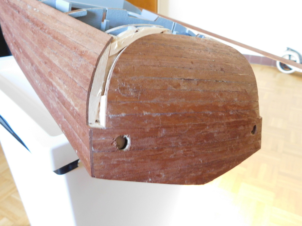

Le second bordé est fait en baguettes d'Acajou. Je ne souhaitais pas utiliser de clous pour ne pas laisser de marques sur les baguettes alors j'ai décidé de les coller une par une. J'ai juste oublié d'anticiper 3 petites choses:
- les baguettes se tordent beaucoup pour suivre les courbes de la coque sur la proue
- la colle à bois a un temps de séchage complet plutôt long
- la forme de la coque empêche le maintien des baguettes avec des pinces
Je dois donc coller les baguettes en proue par tranches de 5cm et les tenir à la main jusqu'à ce que la colle soit solide.... Gros exercice de patience mais j'en voit le bout Embarassed

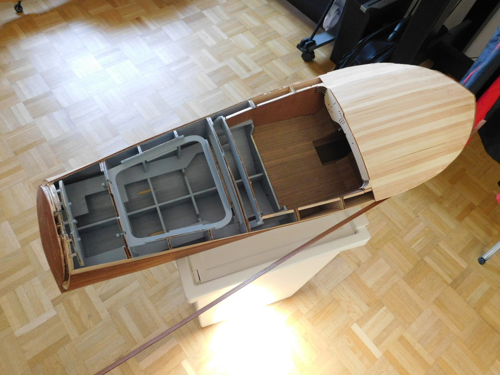

MessageSujet: Re: Riva Aquarama 1/10 en bois   Riva Aquarama 1/10 en bois EmptyMer 08 Mai 2019, 11:03
voici des photos de l'avancement. Je sais, je sais, c'est long... mon excuse est que je profite de chaque instant de travail sur cette petite merveille pour essayer de traiter au mieux tous les petits détails :-) C'est un vrai bonheur ce kit, je recommande chaudement!
Pour le deck avant il faut économiser au mieux les baguettes blanches car la quantité dispo est vraiment calculée au plus juste!! J'ai failli avoir du mal à finir le capot arrière...

MessageSujet: Re: Riva Aquarama 1/10 en bois   Riva Aquarama 1/10 en bois EmptyMer 08 Mai 2019, 11:11
Après ponçage, le résultat est émouvant! le toucher et les odeurs sont indescriptibles.
Le placage prédécoupé pour la finition du pont est en 3 plis extrêmement fin, le pli du milieu est du bois blanc et les 2 faces sont de la même essence que les bordés. Il y a un endroit à l'arrière où j'ai poncé un peu trop loin et le plis blanc commence à peine à se voir. Je suis en train de tester des teintes pour corriger ça.

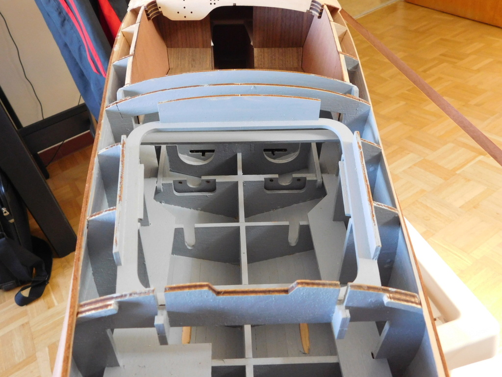

MessageSujet: Re: Riva Aquarama 1/10 en bois   Riva Aquarama 1/10 en bois EmptyMer 08 Mai 2019, 11:25
Les traversées de coque sont faites maison. L'axe traverse le tube que je vais remplir de graisse pour empêcher les remontées d'eau.
J'utilise tout le matériel fourni dans le kit pour commencer (arbres, hélices, gouvernails). C'est sensé être un modèle statique donc il faut un peu modifier et je pense que les hélices sont loin d'être les plus efficaces mais elles suffiront pour commencer. Je verrai plus tard pour une paire d'hélices métalliques plus adaptées.
Il est équipé avec 2 moteurs 540 brushed que j'avais sous la main pour voir comment ça va. Ils semblent sont un peu trop bruyants à mon goût pour l'instant. À voir les essais sur l'eau... Je pense là aussi qu'une fois naviguant je lui offrirai 2 moteurs brushless avec refroidissement liquide. Je l'aime trop maintenant ce petit gars pour ne pas le gâter, parce qu'il le vaut bien ;-)

très beau travail, mais vraiment très beau !
Deux petits commentaires dus à deux expériences et l'une plus malheureuse que l'autre.
1 - pense à mettre sous les cardans une feuille de métal récupérée à partir d'une boîte de cocoola.
2 - Il est souhaitable peut-être l'as tu fait d'isoler phonétiquement les moteurs de la coque sinon vue la vitesse des 540 (je crois) cela va vibrer un max !

Salut L'ancien, et merci pour tes remarques!
Loin de me vexer, j'apprécie énormément ce partage d'expérience. Là où je me trouve, les modélistes sont très rares et les gens intéressés lorsque je sors mes modèles n'ont qu'une question qui leur vient à l'esprit: "combien ça coûte?" ... du coup je me sens bien seul ;-)
Pour rebondir sur tes suggestions:
- J'ai vu en surfant le web des astuces comme celle que tu me propose avec des fonds de cannettes alu posés sous les sorties de tubes d'arbres dans la coque. J'imagine que c'est pour récupérer les infiltrations d'eau mais je pensais que mes tubes remplis de graisse suffiraient à faire étanchéité (les arbres sont lisses donc ils ne sont pas sensés aspirer ou repousser l'eau en tournant). Penses-tu que je suis un peu trop optimiste?
- C'est vrai que les moteurs font beaucoup de bruit à vide. Je vais donc suivre ton conseil et faire un peu d'insonorisation.

Je parle de désaccoupler par des silents blocs le moteur des supports
non ce n'est pas pour l'étanchéité mais pour la protection du désaccouplement éventuel des cardans, donc si l'incident arrive il le fait sur du métal et donc ne perce pas la coque.
Car les moteurs tournent très très vite.
En effet j'ai eu ce problème avec mon Jaguar assez près du bord mais inaccessible. J'ai entendu un gros clac, le bateau s'est mis à tourner en rond et après a coulé comme une brique. J'en ai immédiatement déduit qu'il n'y avait plus qu'un moteur et donc de ce fait désaccouplement d'un jeu de cardans. Cela ne ne pouvait être autre chose pour qu'il coule si vite.
