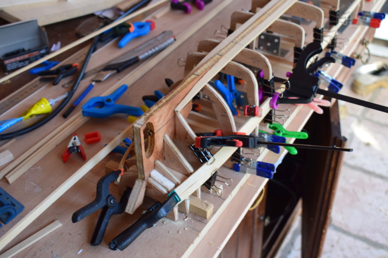

C'est parti pour les 1er lattes de la coque , comme les ponts ne sont pas au même niveau, il y a un décalage au niveau du châteauS/S Circé 2 de la SNCaennaise au 1/100é Dsc_1210
S/S Circé 2 de la SNCaennaise au 1/100é Dsc_1211
