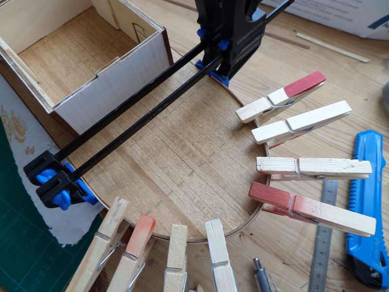

Collage du pont.
 Le King of Mississippi AL 1/80 de Pipr Sam_5015
Cerclage du pont.
 Le King of Mississippi AL 1/80 de Pipr Sam_5014
D'un peu plus prêt.
 Le King of Mississippi AL 1/80 de Pipr Sam_5017
 Le King of Mississippi AL 1/80 de Pipr Sam_5016
Il faut que je ponce le pont et que je le teinte. Pour l'instant je ne sais pas encore quelle teinte je vais choisir. Si vous avez des idées, je suis preneur.

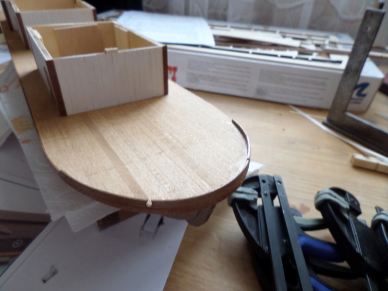

Voici un résumé de ces derniers jours en photos.
Teinte du pont en châtaignier.
Malgré un ponçage que je croyais suffisent, on voit des zones plus claires dû aux restes de colles.
 Le King of Mississippi AL 1/80 de Pipr Sam_5027
Donc on reponce tout.
 Le King of Mississippi AL 1/80 de Pipr Sam_5030
Puis on reteinte. A part une baguette qui prend une couleur plus foncé, le reste est bon donc on reste comme ça.
 Le King of Mississippi AL 1/80 de Pipr Sam_5029
Premier mur à habiller.
 Le King of Mississippi AL 1/80 de Pipr Sam_5033
Voila le résultat avec une légère teinte blanche.
 Le King of Mississippi AL 1/80 de Pipr Sam_5035
 Le King of Mississippi AL 1/80 de Pipr Sam_5034
Les coins sont renforcés avec des baguettes de 0,6 mm d'épaisseur. On voit qu'il y a un écarts sur le coin.
 Le King of Mississippi AL 1/80 de Pipr Sam_5028
L'astuce, mettre un trait de colle sur le coin.
 Le King of Mississippi AL 1/80 de Pipr Sam_5031
Essuyer la colle pour ne laisser que la colle dans l'écart et on ponce.
Voila le résultat.
 Le King of Mississippi AL 1/80 de Pipr Sam_5032
Voila le résultat final.
 Le King of Mississippi AL 1/80 de Pipr Sam_5036
Je vous rassure, l'écart en bas c'est normal. Ils sont juste posés sur le pont et non emboîtés.
 Le King of Mississippi AL 1/80 de Pipr Sam_5037
C'est tout pour aujourd'hui.
Pipr

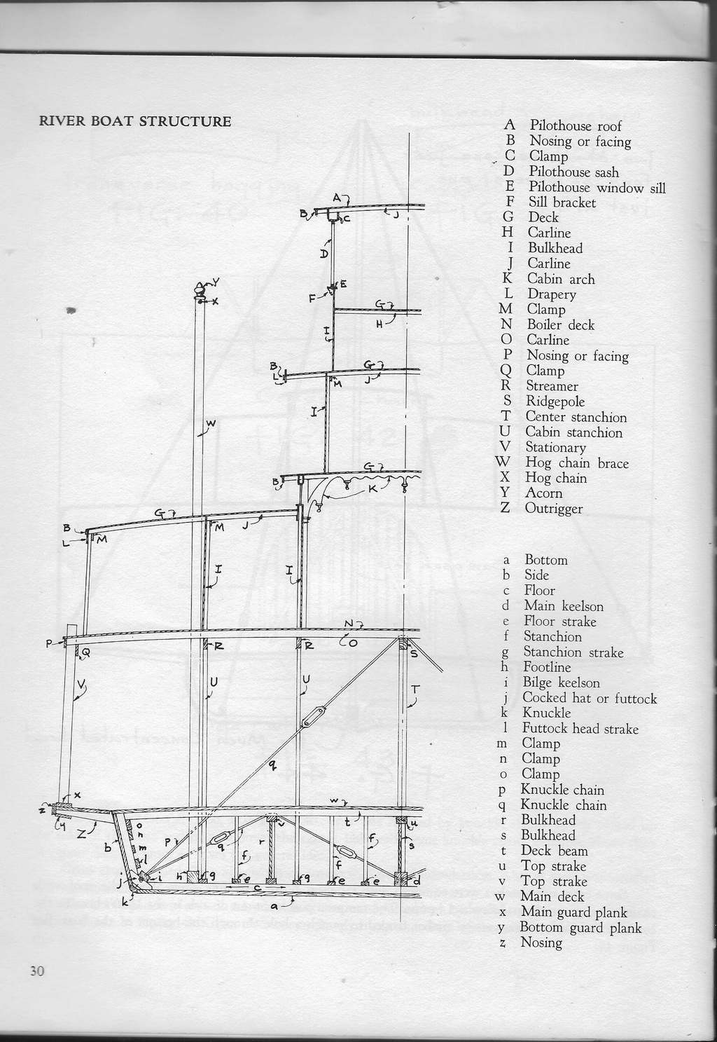

J'ai une question pour les personnes qui ont déjà construit cette maquette.
Le premier pont fait 12,8 cm de large, le second 12,4 cm. Hors il y a des poteaux qui relient les deux ponts.
Faut-il poser ces poteaux inclinés pour qu'ils soient de bord à bord ou perpendiculaire au premier pont ?
Merci d'avance pour votre aide.

là je ne comprends pas très bien les poteaux du premier s'encastrent sous le second. Et il sont verticaux ! N'y a-t-il pas une bordure regarde :
 Le King of Mississippi AL 1/80 de Pipr Missip10
 Le King of Mississippi AL 1/80 de Pipr Missip11

bonjour les poteaux doivent etre perpendiculaire au pont . 1er pont rambarde pour les chevaux et le betail .2eme et 3eme couplé avec les rambardes
décorées (ponts passagers)

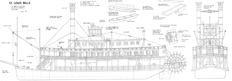

Pour infos, en cherchant sur le net j'ai trouvé ça.
Sur la photo, on dirait bien que les poteaux sont inclinés.
 Le King of Mississippi AL 1/80 de Pipr Ancre_10
Sur ce plan, sur la vue de face, on voit les poteaux inclinés.
 Le King of Mississippi AL 1/80 de Pipr St_lou10
Je ferais des essais pour voir ce qui rend le mieux et qui est le plus réaliste.

RE bonjour,
entre Rdc et 1 er oui mais en 1 er  et 2 ème non voir la coupe.

Si cela peut t'être utile, ce document US montre la légère inclinaison des "stationnaries" (fortes épontilles). Il ne semble pas que le "King of Mississippi" ait réelement existé. C'est seulement une maquette  qui semble avoir beaucoup de succès, mais qui est truffée d'erreurs. Si on n'est pas trop attaché à la représentation de la stricte réalité, cette maquette est intéressante. Si, comme moi, on recherche une certaine exactitude dans l'existence et la réalisation des détails, il vaut mieux éviter les kits de construction et travailler avec un plan, et si possible  de la doc, et des photos. (Voir le post LOUISIANA ou je présente la construction d'un "Side Paddle Wheeler". Je donne quelques détails sur les coques des Mississippi boats que j'ai traduit à partir de doc américains). Pour les passionnés, je peux proposer des plans américains de quelques bateaux ayant réellement existé.
Jean VEILLON
 Le King of Mississippi AL 1/80 de Pipr Empty
MessageSujet: Re: Le King of Mississippi AL 1/80 de Pipr    Le King of Mississippi AL 1/80 de Pipr EmptyMer 13 Juin 2018, 17:54
Avec le schéma c'est mieux......*
 Le King of Mississippi AL 1/80 de Pipr Coupe_10
