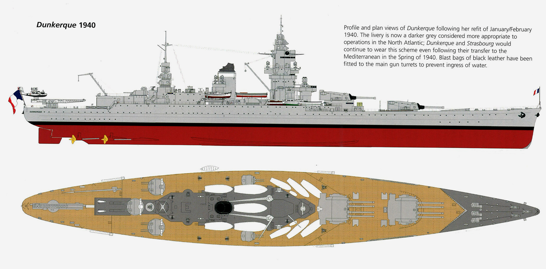

Mais je suis assailli par le doute concernant le brise lame devant la tourelle 1. Sur certaines photos, dans livrée gris claire, elle n'y est pas mais en version atlantique j'ai l'impression que si..
D'où mes doutes.
Quelqu'un sait il quand ce brise lame fut installé ?
ShipYard le fournit en PE. Il y a juste le dessin sur le pont en bois et pas les réservations.
J'ai quand même l'impression qu'il va me falloir le monter.
Qu'en pensez vous ?

pour les photos que j'ai vue, j'ai eu la même impression, mais en farfouillant un pu, il me sembl qu'il s'agit d'un trompe l'oeil ou d'un effet d'optique, mais à priori, il n'y et pas.
Coagulant soi (comm disait Vlad de Transylvie) je vais le mettre sur le mien, le pont enbois ne me permettant pas de m'en psser, ou alors ce serait vilain comme tout, et ça me permettra de travailler ma technique (sic) du pliage de PE Wink

J'avoue que ce brise lame m'a laissé perplexe, mais en regardant ma doc, il semblerait effectivement qu'il y avait un brise lame arrondi en plus du traditionnel à l'avant…
Dunkerque Hobby Boss au 1/350 + kit détaillage ShipYard. - Page 4 Dunker11
Sur cette photo, on voit clairement un morceau devant le G.I, et les traces sur le pont de sa présence…

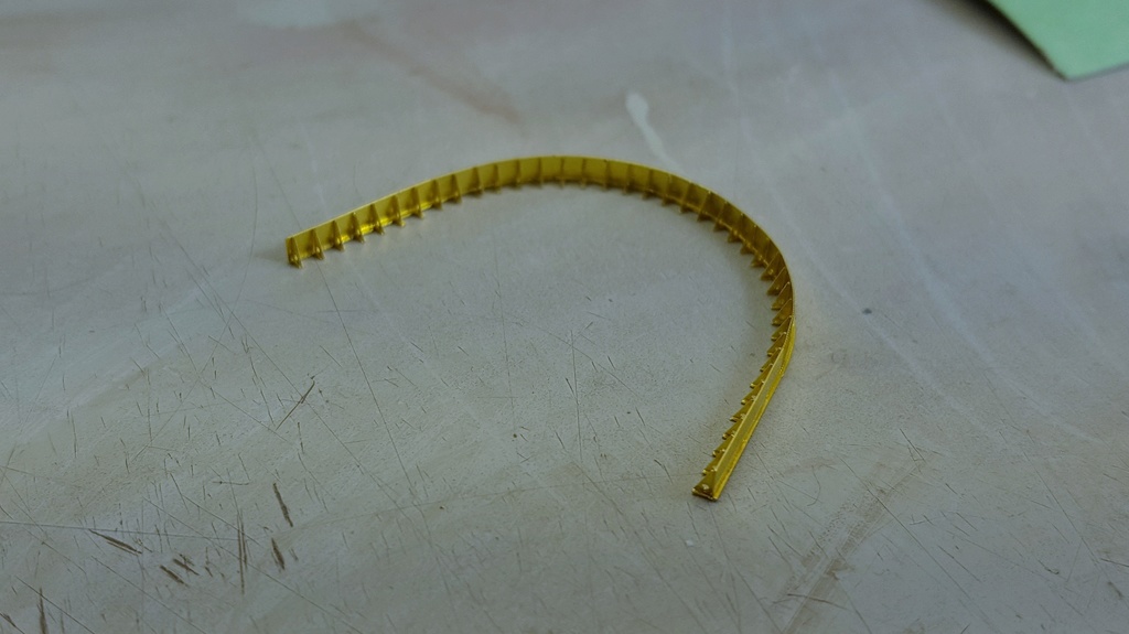

Bonsoir les amis…
Du coup le voilà en PE le fameux brise lames circulaire…
J'ai eu un peu de mal avec l'arrondi, mais à l'œil ça me va pas trop mal.  Encore une fois il faut savoir se contenter. Surtout que la première fois que j'avais fait joujou avec ce genre de PE c'était pour le 'tit Akagi avec qui nous sommes séparés…  Embarassed Embarassed Du coup je n'étais pas du tout sur du résultat.  Razz

Bonsoir Mon J Luc  Very Happy Tu t'en es bien sortie avec se brise lames , pas évident à mettre en place tous ces  tits renforts  Rolling Eyes Bravo à toi  cheers Bonne suite  Wink

C est superbe vraiment une belle maitrise

Merci les amis…
Y'a bien quelques défauts quand même Fred.   Smile
