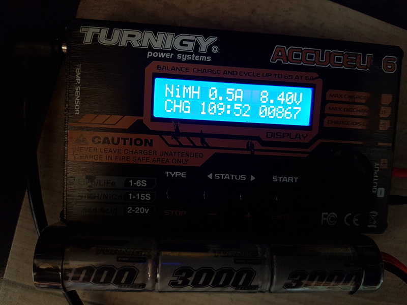

Comment se procurer le mode d'emploi du chargeur Turnigy ? 20180610
bonjour Fabco voila un des accus en charge il charge encore je dépasse les 7.2 v ,c'est normal ?
cela fait un bout de temps qu'il charge ,c'est aussi long que ça?
c'est la première fois que je me sert de chargeur comme cela.merci d'avance

MessageSujet: Re: Comment se procurer le mode d'emploi du chargeur Turnigy ?   Comment se procurer le mode d'emploi du chargeur Turnigy ? EmptySam 16 Juin 2018 - 13:14
oui c'est normal cette tension va encore augmenter jusqu'à 9v environ.
L'accus n'a reçu que 867ma sur une durée de presque 110minute.
Quand le chargeur indique 0mah la tension diminue puis revient à son ancienne valeur quand il indique 500mah
Quand l'accus est chargé au repos Normalement environ tu as 1.35v par élément.
D'après la photo, ce pack est constitué de 6 éléments de 3000mah.
Au repos chargé, tu auras 6 *1.35= 8.1v
Les 7.2v c'est nominal.
Déchargé ce pack ne devra pas être en dessous de 6V.

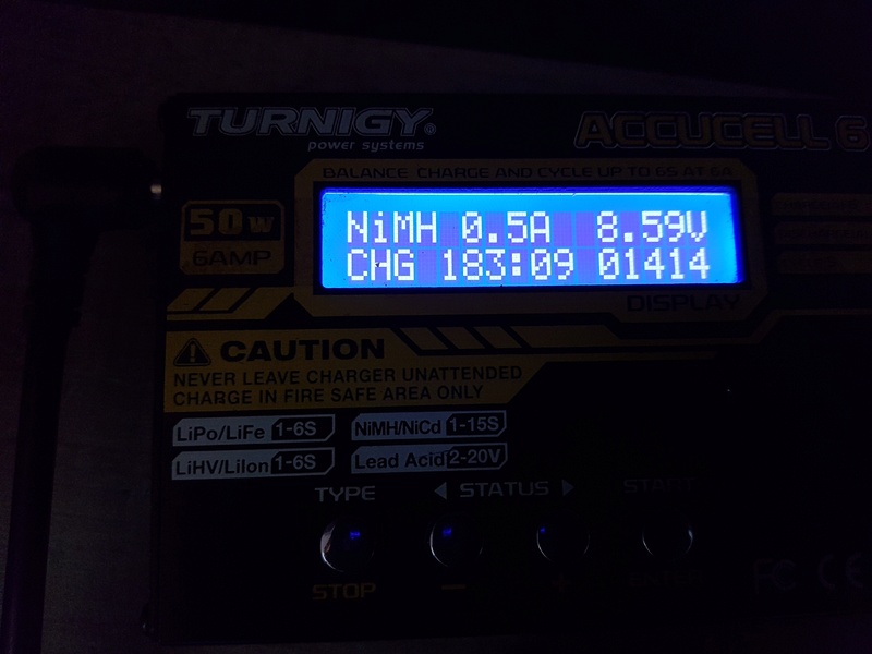

erik77
Localisation : seine et marne
Navire préféré : yacht
MessageSujet: Re: Comment se procurer le mode d'emploi du chargeur Turnigy ?   Comment se procurer le mode d'emploi du chargeur Turnigy ? EmptySam 16 Juin 2018 - 14:22
ok donc quand il est chargé a fond tu le vois ou sur le chargeur ,il marque 3000mah ?
désolé de t'embêter

Comment se procurer le mode d'emploi du chargeur Turnigy ? 20180611
voila ce que m'indique le chargeur ,mais ce qui m'inquiète un peu c'est que l'accu chauffe un peu et les 8.59 v
