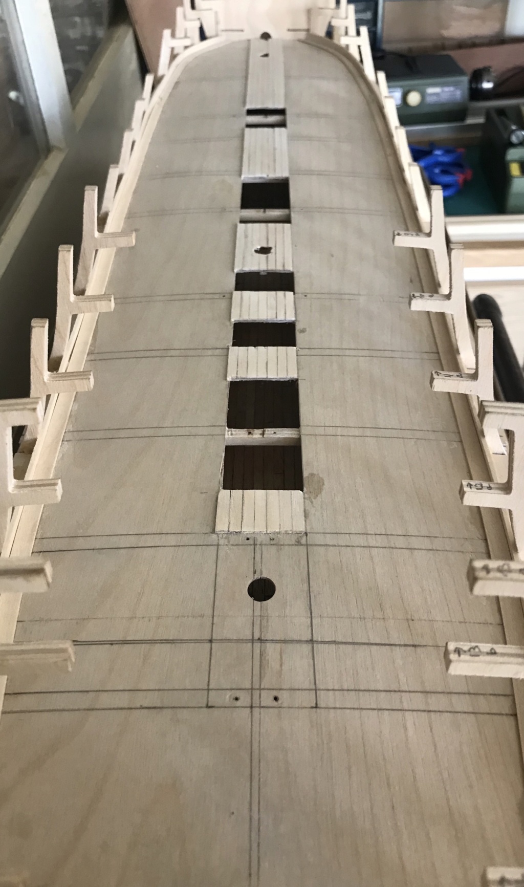

MessageSujet: Re: HMS AGAMEMNON au 1/64è de chez Caldercraft   Dim 1 Juil 2018 - 20:22
Salut à tous,
Des news de l’AGA:
- perçage des écoutilles non figurées par Caldercraft, selon les plans du Greenwich muséum.
- début du bordage du second pont de batterie entre les écoutilles.
A noter: comme le sycomore est un bois blanc, j’ai passé la tranche des lattes (1mm d’epaisseur Par 4 de large) au crayon HB et non 2B, comme je le fait d’habitude pour éviter que le calfatage ne ressorte de trop.
Suite: fin du bordage.
