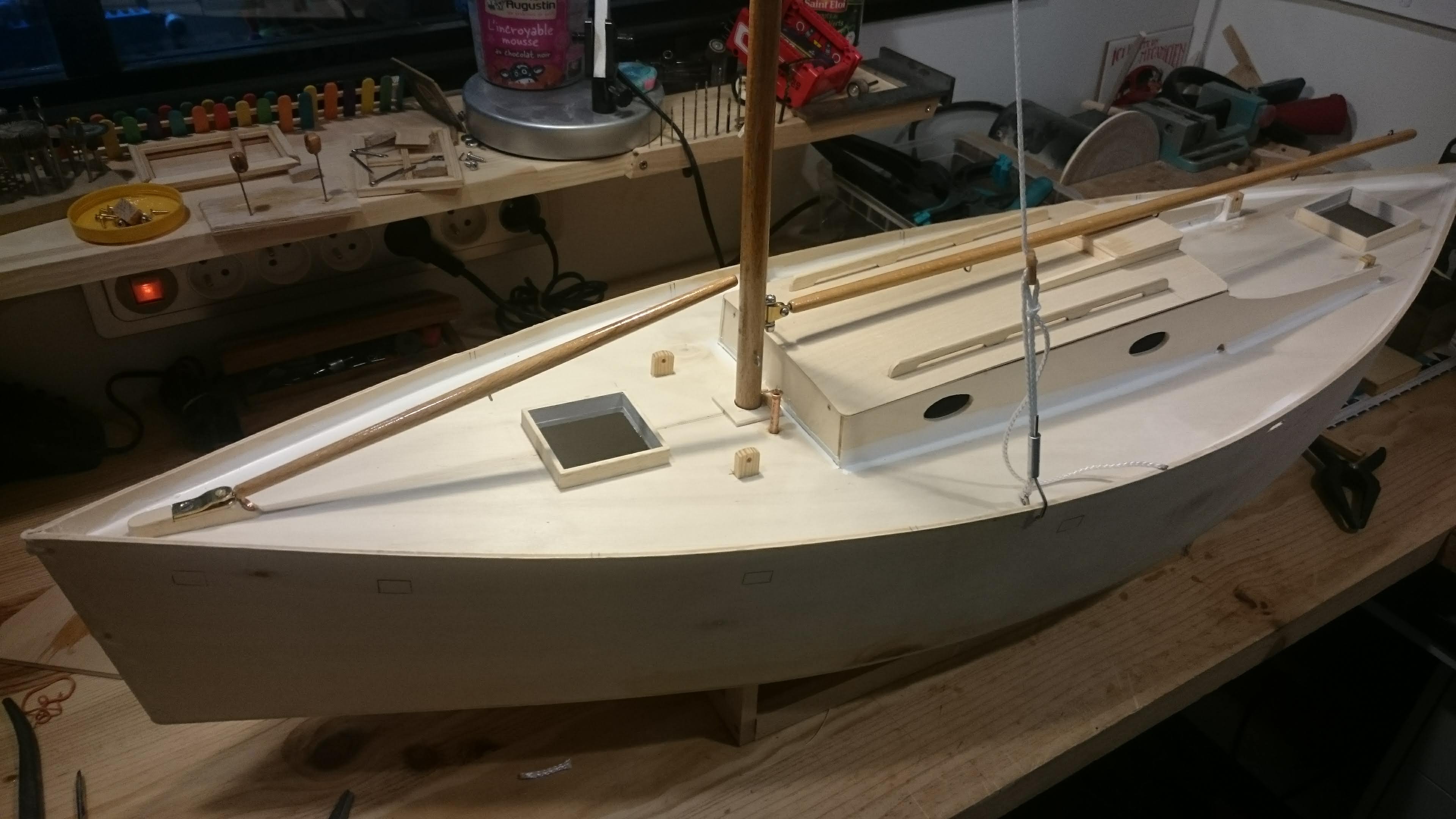

Bonsoir à tous
La coque est en cours de peinture et je ne vous cache pas que c'est pas ma partie préférée ni celle ou je me débrouille le mieux.
Sloop Emma [scratch] par manta741 - Page 2 Dsc_1114
La coque au premier plan est un projet que j'avais commencé cet hiver qui prendra plus de temps a finir car il aura un aspect plus "maquette"
En parallèle j'ai construit le gréement et fabriqué les voiles tout seul comme un grand!
Sloop Emma [scratch] par manta741 - Page 2 Dsc_1014
Sloop Emma [scratch] par manta741 - Page 2 Dsc_1115
Sloop Emma [scratch] par manta741 - Page 2 Dsc_1015
Sloop Emma [scratch] par manta741 - Page 2 Dsc_1116
Sloop Emma [scratch] par manta741 - Page 2 Dsc_1118
Sloop Emma [scratch] par manta741 - Page 2 Dsc_1016
Sloop Emma [scratch] par manta741 - Page 2 Dsc_1117
