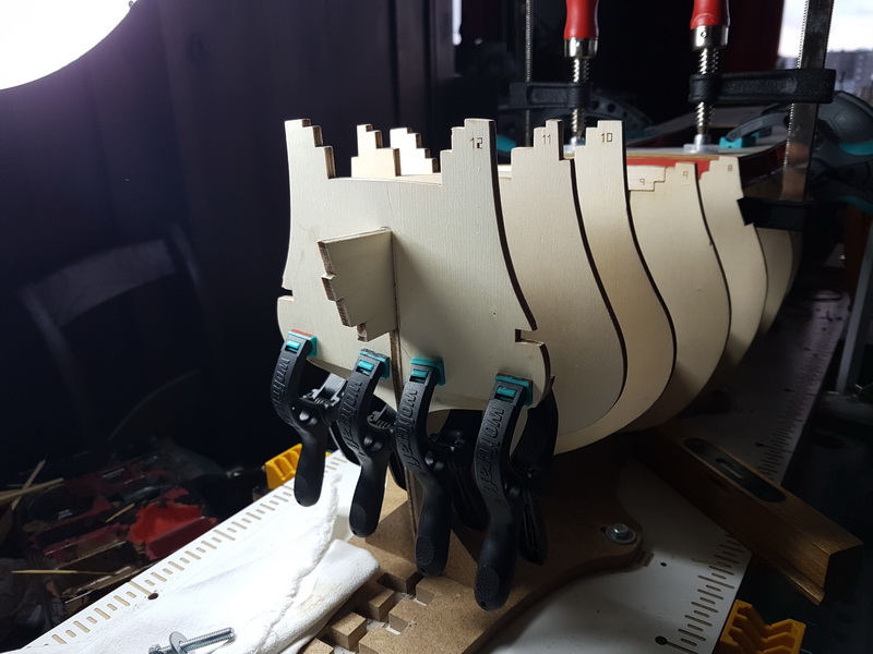

Je continue l'assemblage du pont principal.
Le nouveau mousse se lance dans "La Bretagne" 1/80 (ALTAYA) - Page 8 M020_020
Les renforts au beaupré
Le nouveau mousse se lance dans "La Bretagne" 1/80 (ALTAYA) - Page 8 M020_021
Installation de la première partie du pont principal
Le nouveau mousse se lance dans "La Bretagne" 1/80 (ALTAYA) - Page 8 M020_022
Installation de la seconde partie du pont principal
Le nouveau mousse se lance dans "La Bretagne" 1/80 (ALTAYA) - Page 8 M020_023
Le nouveau mousse se lance dans "La Bretagne" 1/80 (ALTAYA) - Page 8 M020_024
Le nouveau mousse se lance dans "La Bretagne" 1/80 (ALTAYA) - Page 8 M020_025
Installation d'un renfort au couple 12
Voilà mon travail de ce dimanche.

Je suis étonné par la taille des serre-joints que tu utilises ! J'en ai des comme ça mais je les réserve à l'assemblage des meubles, pas des maquettes Smile Parfois, rien que le poids des serre-joints déforme les pièces en contreplaqué.

Excuse-moi Fred de ne réagir que maintenant, je n'avais pas vu ton poste.
Effectivement, c'est de l'artillerie lourde! Mais je n'ai pas eu trop le choix.
En plaçant des modèles plus petits, le bois était plus fort que les pinces et reprennait sa forme initiale!
