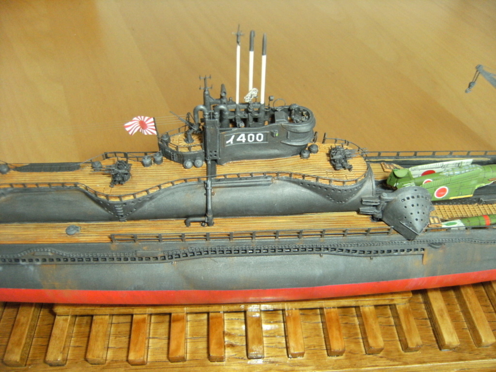

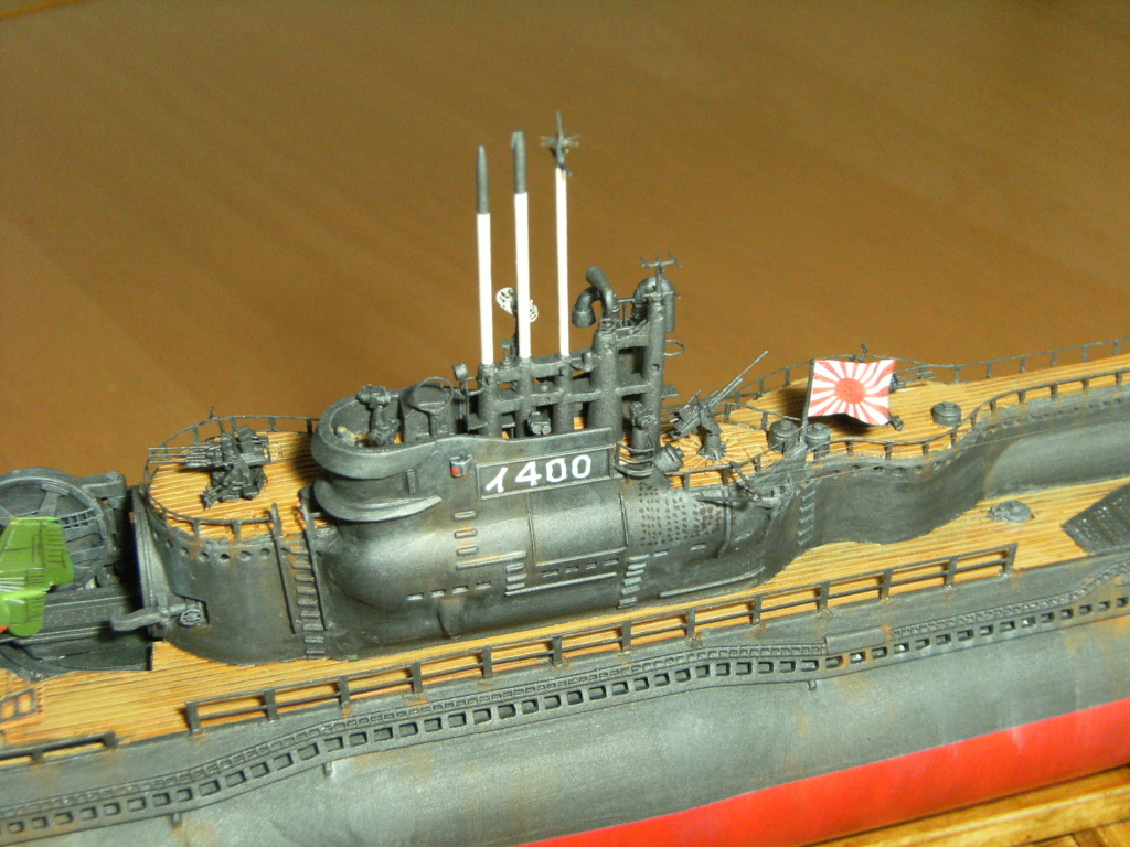

Bonjour, j'aime bien m'épargner du travail (un peu ...) quand une forme existante me donne la forme générale et la rigidité nécessaire tout au long du  processus de construction. Le GATO était parfait pour cela! Merci de vos commentaires qui m'encouragent à aller toujours plus loin dans les défis!
Ci dessous quelques photos de la suite du travail.
Après fixation définitive du I-400 sur son socle, mise en place des hydravions SEIRAN qui donnent effectivement une touche de couleur sur un ensemble discret. Egalement, mise en place de la grue déployée (c'est illogique dans cette configuration, mais permet de montrer les divers accessoires du sous-marin).
On colle les périscopes, les affûts triples de DCA
Gros plan sur le kiosque. Le drapeau donne aussi une intéressante touche de couleur (drapeau réalisé à la main).
Autre gros plan. Noter la lanterne tribord.
Gros plan sur bâbord. Dans les deux cas, nous avons peint les lettres I-400 à la main.
Vue générale de notre I-400 presque terminé.

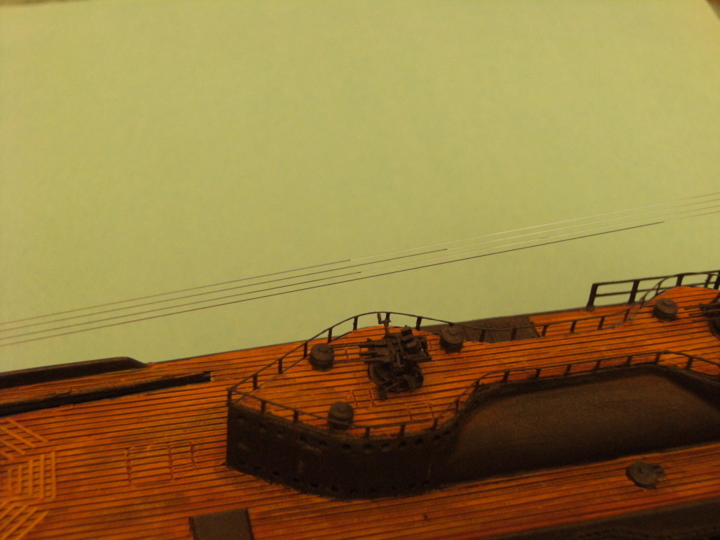

Merci de vos commentaires. En fait il y avait 3 hydravions qui tenaient tous repliés dans le hangar. Le troisième a aussi été construit et destiné à "poser" à côté du I-400.
Nos approchons de la fin: vous avez remarqué que les quatre câbles d'antenne étaient restés de couleur nylon transparent, pas vraiment la réalité. Nous leur avons donc appliqué une teinte noire. Deux solutions: la peinture ou le stylo. La peinture (ou plutôt un apprêt, ou "primer"), par expériences précédentes, a tendance à se grouper sur le fil et former des petites grosseurs très inesthétiques. Nous avons donc décidé de teindre les fils avec un stylo feutre permanent,  destiné à écrire sur les surfaces lisses (plastique, verre etc ...) Les photos qui suivent se passent de commentaires, on voit la différence "avant" et "après".
Moitié teinté, moitié clair! Pas terrible encore!
Les câbles dans leur jus d'origine.
Application de la teinte en pressant légèrement sur chaque câble, et en le parcourant plusieurs fois, y compris par dessous. La pointe du stylo est  de taille moyenne, la pointe épaisse risque de nous faire toucher les autres parties du navire.
La différence entre les parties teintés et non teintées est évidente.
Les câbles ont bien meilleure allure!
Dommage, j'ai loupé la découpe des extrémités: les photos agrandies sont impitoyables!
Le modèle est maintenant fini, je vais faire quelques photos d'ensemble pour le plaisir, et les poster.
A bientôt!

Suggestion encore possible : tu devrais teinter tes câbles avec un feutre gris moyen au lieu du noir. Il suffit de repasser par dessus.
Je pratique ainsi : d'abord un vrai câble n'est pas noir mais acier nu corrodé par le sel, soit gris moyen. Ensuite cela va les amincir visuellement et ils seront plus près de l'échelle : au 200e ils devraient mesurer dans les 0,02mm de diamètre.
