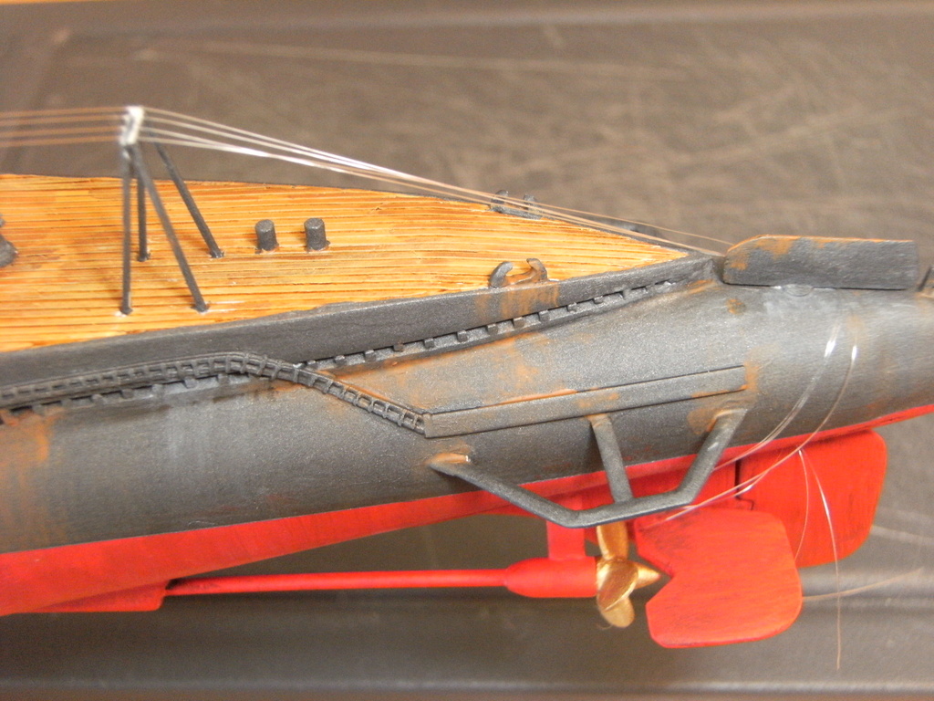

Pour la ceinture anti-magnétique, je commence par poser deux rangées parallèles, de profilé Evergreen le long de la coque. Collage à la colle liquide.
Sous-marin porte-avions japonais I-400 échelle 1/200° - Page 3 173_i-10
Vers la proue.
Sous-marin porte-avions japonais I-400 échelle 1/200° - Page 3 174_i-10
Vers la poupe.
Sous-marin porte-avions japonais I-400 échelle 1/200° - Page 3 175_i-10
Côté babord.
Sous-marin porte-avions japonais I-400 échelle 1/200° - Page 3 176_i-10
Ensuite, le plus fastidieux commence: il s'agit de relier les deux profilés par du plastique étiré fin (nous l'avons choisi en gris, pour que la couleur tranche et soit plus facile à coller et rectifier si besoin) sur toute la longueur.
Sous-marin porte-avions japonais I-400 échelle 1/200° - Page 3 177_i-10
Les tronçons de fil étiré sont volontairement plus long pour qu'ils collent bien et soient plus facile à manipuler. Une fois bien sec, on coupe ce qui dépasse et un ponçage léger vient uniformiser l'ensemble.
Et voilà, suite dans le prochain numéro!

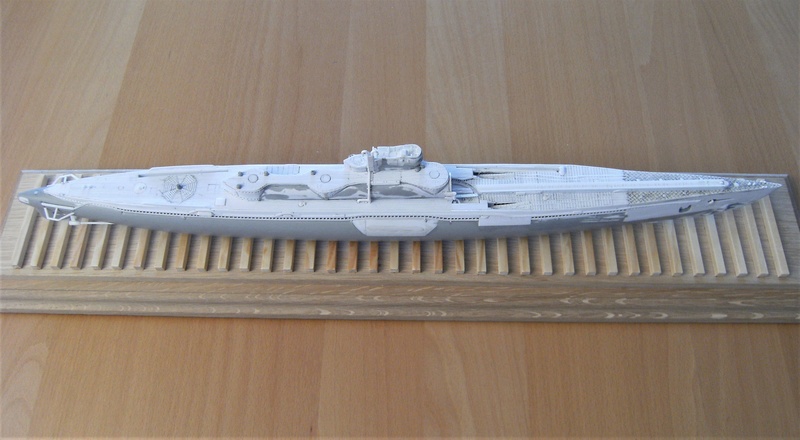

A ce stade, on peut commencer à se préoccuper du socle de présentation. Nous avons travaillé en deux temps: d'abord le socle en bois, puis la vitrine pour ne pas se "planter" dans les dimensions de celle-ci!
Sous-marin porte-avions japonais I-400 échelle 1/200° - Page 3 178_i-10
Le socle est en chêne, composé de deux parties: en bas, la partie avec moulure, au dessus, la partie à parois verticales (1 cm d'épaisseur) qui sert à positionner la vitrine, et dont la hauteur permet le percement de trous pour les vis. On colle des lattes de bois d'une dimension compatible avec l'esthétique: pour nous, de section carrée de 7 x 7 mm.
Le socle a été fait sur  commande  avec nos dimensions.
Sous-marin porte-avions japonais I-400 échelle 1/200° - Page 3 179_i-10
Recherche de la bonne place pour le sous-marin: nous recommandons que la distance en avant de la proue soit un peu plus grande que la distance en l'arrière de la poupe. Bien situer l'axe central par un léger trait de crayon.
Sous-marin porte-avions japonais I-400 échelle 1/200° - Page 3 180_i-10
A la fois pour l'esthétique et pour le positionnement bien vertical du I-400, nous collons deux longerons de la même section sur les côtés, sur lesquels viennent s'appuyer les barres anti-roulis.
Noter que les câbles anti-magnétiques ont été poncés.
Sous-marin porte-avions japonais I-400 échelle 1/200° - Page 3 181_i-10
On voit nettement la distance à l'avant, qui donne plus d'élégance à l'ensemble.
Quand toutes les parties en bois sont collées (colle blanche ou UHU-Hart, sans dépasser), on vernit l'ensemble. Ici nous avons choisi la teinte "chêne clair".
Il reste à repérer sous le sous-marin et sur le socle les deux passages de vis pour la fixation finale et définitive (non illustré)

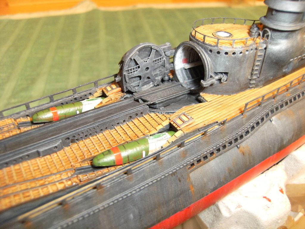

Sous-marin porte-avions japonais I-400 échelle 1/200° - Page 3 190_i-10
En m'appuyant sur le plan au 1/200, je réalise les 5 embases à partir de grappe plastique ou de profilé du diamètre voulu, poncé pour donner une forme conique.
Sous-marin porte-avions japonais I-400 échelle 1/200° - Page 3 191_i-10
On détaille patiemment ... le socle en carte plastique fine permet de garder les bons écartements tout au long du travail de détaillage ultérieur.
Sous-marin porte-avions japonais I-400 échelle 1/200° - Page 3 192_i-10
On réunit les embases, et on peut alors faire disparaître la languette de plastique. Un peu de photodécoupe de la boîte à rab ...
Sous-marin porte-avions japonais I-400 échelle 1/200° - Page 3 193_i-10
Essai de positionnement "à sec", les embases commencent à recevoir leur couleur définitive.
Sous-marin porte-avions japonais I-400 échelle 1/200° - Page 3 194_i-10
L'ensemble complet, prêt à être peint avant fixation définitive dans la baignoire à la fin des opérations. On note les ajouts successifs. Evidemment, nous trouvons que les tubes en position sortie sont plus sympa qu'en position de plongée.

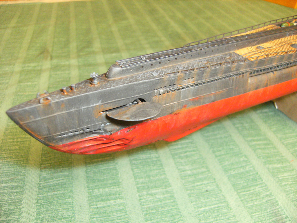

Réalisation en plastique étiré, des joints entre les plaques de la proue, très visibles sur les photos.
Sous-marin porte-avions japonais I-400 échelle 1/200° - Page 3 198_i-10
Aperçu de la même proue après application d'un apprêt en bombe Tamiya, gris, pour détecter les défauts de ponçage et les repren dre.
Sous-marin porte-avions japonais I-400 échelle 1/200° - Page 3 199_i-10
Aussitôt repéré, aussitôt poncé avec un papier de verre très fin. Une dernière couche d'apprêt sera pulvérisée après cette étape intermédiaire, y compris sur les hydravions.

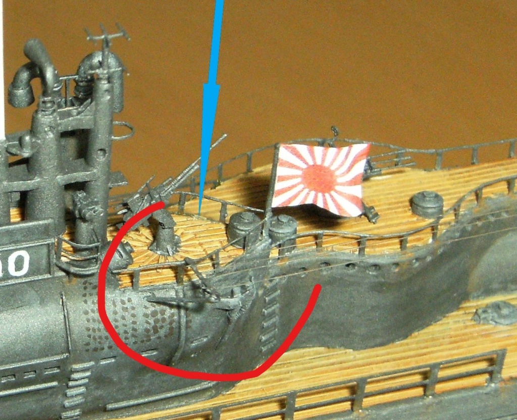

bonsoir
je n'ai qu'un seul mot..... superbe cheers par contre une petite chose me chiffonne depuis le debut de ton montage ....c'est le "nous " vous êtes plusieurs sur le projet , ou plusieurs dans la même personne , ou un petit coté "Jupitérien" ...rayer les mentions inutiles Very Happy Very Happy
bonne continuation

;Sous-marin porte-avions japonais I-400 échelle 1/200° - Page 3 215_i-10
La photodécoupe est posée sur le kiosque côté bâbord et sur le poste de tir antiaérien. Elle est en préparation côté tribord, avec les découpes qui s'adaptent aux surélévations. J'utilise des chutes de la planche Gold Metal Model au 1/200° du Yamato/Musashi. Je les pose avant de passer la deuxième couche tant de la coque que du pont. On peut peindre la photodécoupe avant sa pose, avec un apprêt qui facilite le maintien de la peinture.
Sous-marin porte-avions japonais I-400 échelle 1/200° - Page 3 216_i-10
La photodécoupe est maintenant posée, y compris sur le pont.
Sous-marin porte-avions japonais I-400 échelle 1/200° - Page 3 217_i-10
Vue du côté bâbord. Noter le volant de fermeture de la porte de hangar à gauche, ainsi que le crochet.
Sous-marin porte-avions japonais I-400 échelle 1/200° - Page 3 218_i-10
Vue d'ensemble de la coque, avec la photodécoupe peinte. Je viens de poser le gond supérieur de la porte du Hangar, et de dégager le sommet des pylônes destinés aux binoculaires pour leur collage. Noter l'antenne circulaire sur le kiosque.
Sous-marin porte-avions japonais I-400 échelle 1/200° - Page 3 219_i-10

De retour sur le forum après une longue absence professionnelle, ce qui ne veut pas dire que je suivais pas les superbes réalisations régulièrement postées.
Comme promis, nous suivons les étapes du vieillissement de la coque, ainsi que l'ajout des détails.

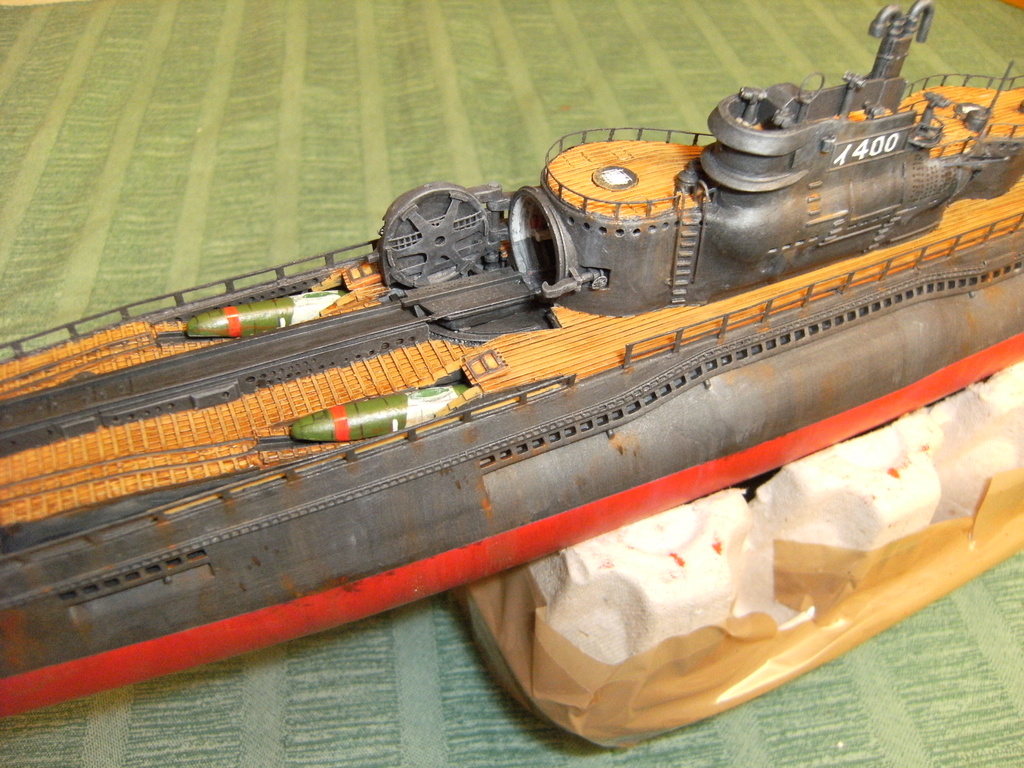

Sous-marin porte-avions japonais I-400 échelle 1/200° - Page 3 223_i-10
Installation des flotteurs dans leur logement. C'est davantage pédagogique que réel, cela permettra de montrer l'étape intermédiaire du montage du Seiran hors de son hangar.
Sous-marin porte-avions japonais I-400 échelle 1/200° - Page 3 224_i-10
Idem, on commence aussi à voir le vieillissement par touches simultanées de gris plus clair frotté de haut en bas sur la coque, et de rouille, formée de nuances variables, posées avec un pinceau, et brossées avec un autre pinceau humide de diluant (ou de white-spirit).
Sous-marin porte-avions japonais I-400 échelle 1/200° - Page 3 225_i-10
Vieillissement de la proue. On accentue les éraflures de la coque.

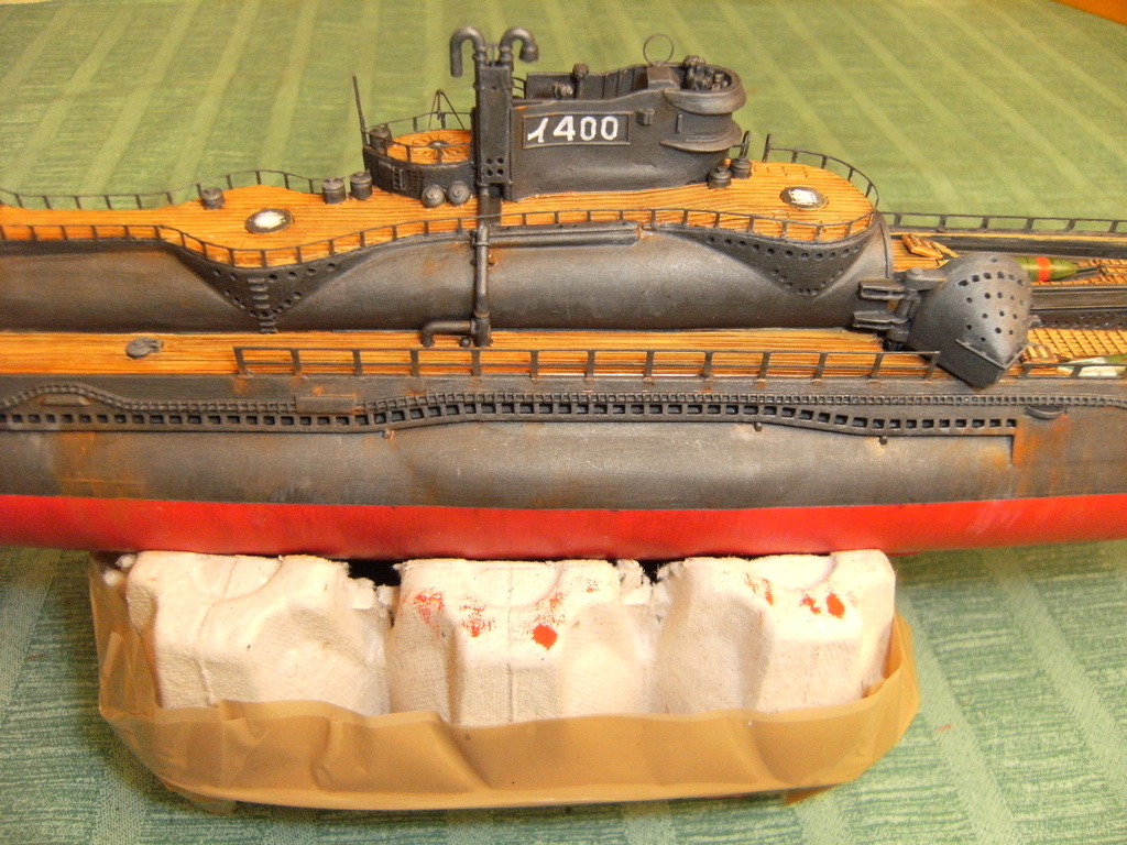

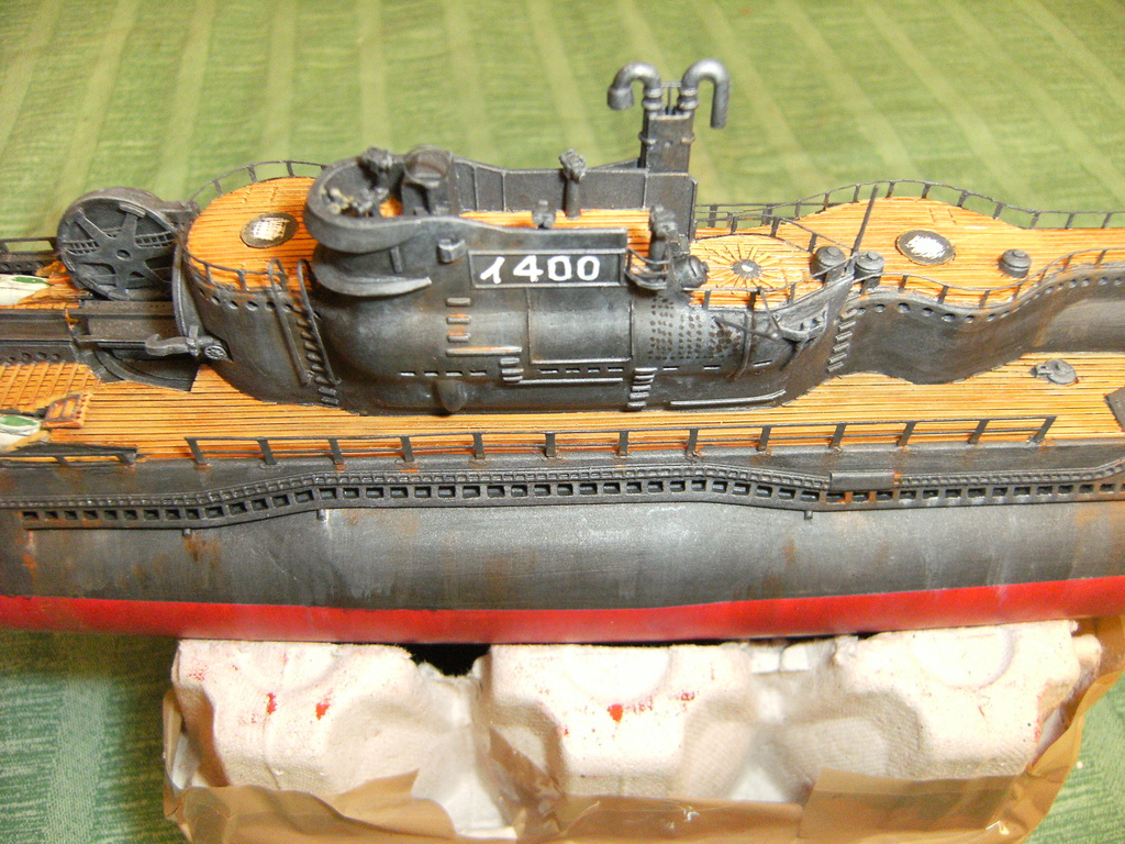

Sous-marin porte-avions japonais I-400 échelle 1/200° - Page 3 227_i-10
Travail poursuivi sur les flancs. On évite de le faire avec les canons et autres détails en place. L'attache avant des câbles radio est déjà fixée sur la gauche du Kiosque. Bon, ce qui est loupé et évident avec le gros plan, c'est le mauvais alignement des "points" sur le côté, censés représenter des orifices que je n'ai pas osé percer car la matière sous la peinture est du mastic.
Sous-marin porte-avions japonais I-400 échelle 1/200° - Page 3 228_i-10
Autre vue ...
Sous-marin porte-avions japonais I-400 échelle 1/200° - Page 3 226_i-11
La proue en cours de détaillage. La surface où seront collés les quatre câbles radio est laissée libre de peinture. Noter qu'il n'y a aucune rambarde en arrière du kiosque.

Merci pour vos encouragements. Sur ce forum, la concurrence de qualité est telle qu'on n'a pas le choix: il faut être au niveau!
Donc un court post, sur les câbles radio.
J'utilise du fil de pêche le plus fin possible, en nylon. Son collage se fait à la cyano, d'abord d'un côté (kiosque dans notre cas) puis après séchage, en tirant chaque câble vers le cadre arrière.
Sous-marin porte-avions japonais I-400 échelle 1/200° - Page 3 230_i-10
Veiller à bien respecter le parallélisme.Il vaut mieux être patient et ne coller qu'un fil à la fois, en passant au suivant après séchage complet.
Sous-marin porte-avions japonais I-400 échelle 1/200° - Page 3 231_i-10
Pour être certain de la bonne tension (ni trop ni trop peu ...), nous avons enroulé momentanément les quatre fils autour du gouvernail supérieur.
Après séchage, on les coupera à ras du portique et on peindra dans la teinte générale de la coque.
