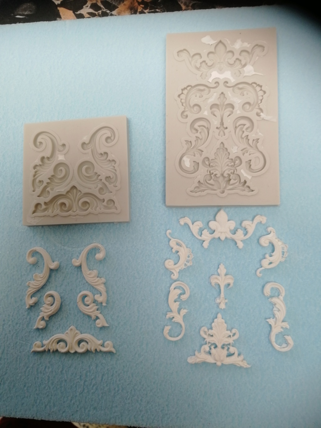

Petite modification de la proue au niveau des dauphins
Bon j' avoue j' ai opté pour la simplicité en commandant des moules a gateau sur Ali et a un prix plus que dérisoire
Cela passe donc par un moulage et lissage a l' eau et au pinceau de ma pate "fimo-action"

Brut de démoulage
Le Soleil Royal 1/100 de chez Heller - Page 6 Img_2034
On coupe, on colle, on peint
Le Soleil Royal 1/100 de chez Heller - Page 6 Img_2036
Et voila le résultat une fois posé, au passage j' en ait profité pour changer le cordage de l' ancre (dédicace pour L' ancien)
Le Soleil Royal 1/100 de chez Heller - Page 6 Img_2037
Le Soleil Royal 1/100 de chez Heller - Page 6 Img_2038
Sympa non ?

Excellente idée pour une résultat très convaincant ! Smile

tu vois je suis de près ton travail et je trouve les cordages d'ancres vraiment convaincants.
On sent vraiment que tu veux plus pour ton SR que la boîte d'origine.
Quant aux moulages là je dis wouah !!!!!!!!!
C'est cela faire du maquettisme poussé !

astucieux tes moulages ca apporte un plus indéniable à ta figure de proue

Merci pour vos commentaires tous très sympa et encourageants.
Comme vous avez pu le remarquer j' aime mettre ma touche personnelle.
Ca me prend beaucoup de temps ( je farfouille sur le net pour trouver des idées, je fais de nombreux essais pour trouver comment les réaliser, au grand dam de ma chérie qui dois les valider ou pas Very Happy ) mais c' est de cette maniére que je m' éclate avec mon SR.

Superbe travail  et belles améliorations, beaucoup d'idées à retenir ici !
Pourrais-tu nous indiquer quels moules à gâteau tu as pris exactement ?

Merci a tous cela motive pour la continuation des modifications
Pour toi ours ça se passe ici
https://fr.aliexpress.com/item/1-piece-Border-silicone-mold-fondant-mold-cake-decorating-tools-chocolate-gumpaste-mold-CK-SM-213/32799802428.html?spm=a2g0s.9042311.0.0.27426c37SeiUDZ
https://fr.aliexpress.com/item/Yueyue-Sugarcraft-Silicone-mold-fondant-mold-cake-decorating-tools-chocolate-gumpaste-mold/32805675174.html?spm=a2g0s.9042311.0.0.27426c37SeiUDZ
J' ai ca aussi a venir dans les modifs
https://fr.aliexpress.com/item/DIY-Relief-Liquid-State-Cake-Baking-Mold-Sugar-Lace-Pattern-Decorate-Silicone-Mold-Retro-Baking-H723/32855024781.html?spm=a2g0s.9042311.0.0.27426c37SeiUDZ
https://fr.aliexpress.com/item/Delidge-New-Butterfly-Design-Silicone-Fondant-Mould-DIY-Chocolate-Sugar-Craft-Candy-Cake-Lace-Decorating-Around/32514981582.html?spm=a2g0s.9042311.0.0.27426c37SeiUDZ
