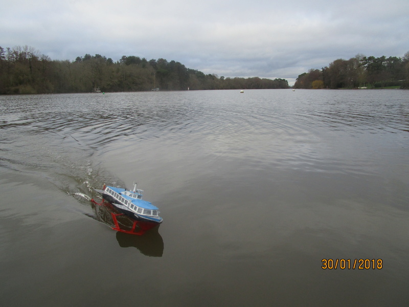

Suite des précédents essais de cet hydrofoil.
Le dernier essai a été concluant.
Après avoir allongé l'arbre d'hélice et posé une tuyère, j'ai ajouté un foil arrière en partie basse:
DURDELA Img_0810
DURDELA Img_0811
J'ai soudé également des flaps (un petit bout de tôle soudée) que je peux articuler pour changer leur angle d'incidence et surtout pour rectifier l'effet couple produit par l'hélice.
DURDELA Img_0812
J'ai remplacé les accus NIMH 6V par un LIPO 2S qui me donne plus de durée de navigation en me faisant gagner 50g, mais je dois réduire un peu les gaz pour ne pas faire dégeauger l'hélice. Résultat : il tient bien sur ses foils.
DURDELA Img_0813
DURDELA Img_0814
Voila pour la fin de chantier de ce modèle en attendant le suivant...
