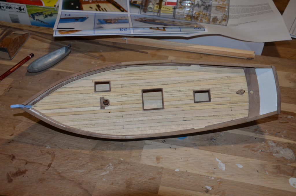

Vue de dessus du pont latté et vielli
Marie-Jeanne - Maquette bois - 1:50 Dsc_0415
J'ai agrandi les entreponts pour que l'on ne voie pas l'absence de pontage par les ouverture du pont principal
Marie-Jeanne - Maquette bois - 1:50 Dsc_0416
Ca se distingue à peine, mais j'ai latté l'entrepont à la manière du pont principal...
