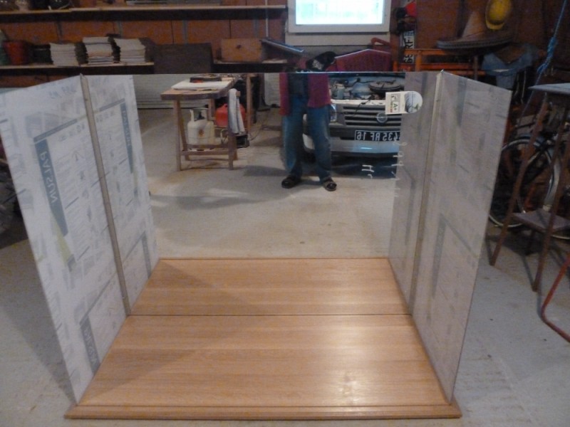

Toute chose ayant une fin, la vitrine est enfin en place ...
Première chose, je me suis fait un plan précis (surtout des recouvrements dans les coins, car la chose doit être démontable, vu son importance, et il ne s'agit pas que ça coince quelque part !) et j'ai donc obtenu les mesures exactes de chaque panneau .
Muni de ces documents, je me suis rendu d'abord à l'atelier de mon ami le menuisier en retraite (qui m'avait fourni le bois de la coque) et nous avons réalisé le socle de la vitrine, simple planche rectangulaire comportant une rainure à 3 cm des bords, puis dans une miroiterie où on m'a découpé le miroir du fond et les panneaux de polycarbonate aux cotes exactes de mon plan .
Suivant leur conseil, j'ai doublé le miroir par un panneau de ctp de 10 mm collé sur la face du tain en laissant un espace pour le passage des cornières alu .
Le Protecteur au 1/60 sur plan - Page 5 Img01911
Pour couper les cornières alu, j'ai utilisé une scie à onglets électrique, mais on peut faire aussi bien avec une scie à métaux et une boîte à onglets .
Attention à ne pas se gourrer sur les côtés où doivent se trouver les trous et les boulons, si on veut que ça soit démontable (et d'abord montable !!!)
J'ai d'abord mis en place le miroir du fond, puis les deux côtés : pour ça, un aide est nécessaire, après, ça tient tout seul .
Le Protecteur au 1/60 sur plan - Page 5 P1060533
Le Protecteur au 1/60 sur plan - Page 5 P1060534
Le Protecteur au 1/60 sur plan - Page 5 P1060535
Pour que les cornières soient fixées de manière à bien prendre en sandwich le panneau qui n'a pas de boulons, il faut percer les trois épaisseurs (cornière de 15, panneau de polycarbonate, cornière de 20) en même temps, avec une cale de l'épaisseur du panneau placée entre les ailes libres des cornières .
Je sens bien que mon explication est vaseuse aussi je vais aller faire un dessin ...

Hé oui, ça fait un sacré monument, j'ai hésité moi aussi, mais je me dis aussi que la poussière une fois installée sur la maquette, c'est à peu près impossible à nettoyer complètement ...
Je reprends donc où j'en étais hier soir, avec un petit croquis du perçage des trous :
Le Protecteur au 1/60 sur plan - Page 5 Img02010
Ensuite le dessus :
Le Protecteur au 1/60 sur plan - Page 5 P1060510
Attention aux prises de mesure de la longueur des cornières, car avec les coupes d'onglets et les épaisseurs des panneaux, ce n'est pas évident !!! J'ai dû en recommencer une ...
Le panneau de devant, avec ses trois côtés portant des cornières, est particulièrement vicieux !
