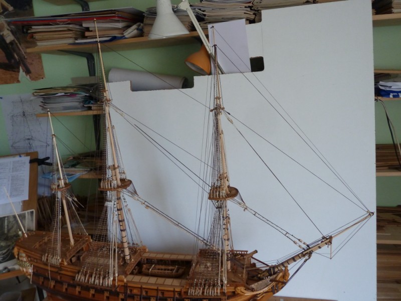

Ca continue à avancer tout doucement, d'abord le petit mât de perroquet :
puis le bout-dehors de beaupré :
le bas-mât de beaupré était déjà bien commencé :
le gréement dormant mât de misaine/beaupré est bien avancé :
Cette fois, le gréement dormant est quasiment terminé .
Avant de poser les vergues et le gréement courant, (enfin, une partie, puisqu'il n'y aura pas les voiles ...) je vais installer une partie de l'accastillage qui serait beaucoup plus difficile à mettre en place une fois que tous les cordages auront encombré l'environnement ...
J'ai commencé par l'artillerie de 8 sur les gaillards . Les susbandes ne sont pas encore peintes en noir, mais ça ne saurait tarder !
