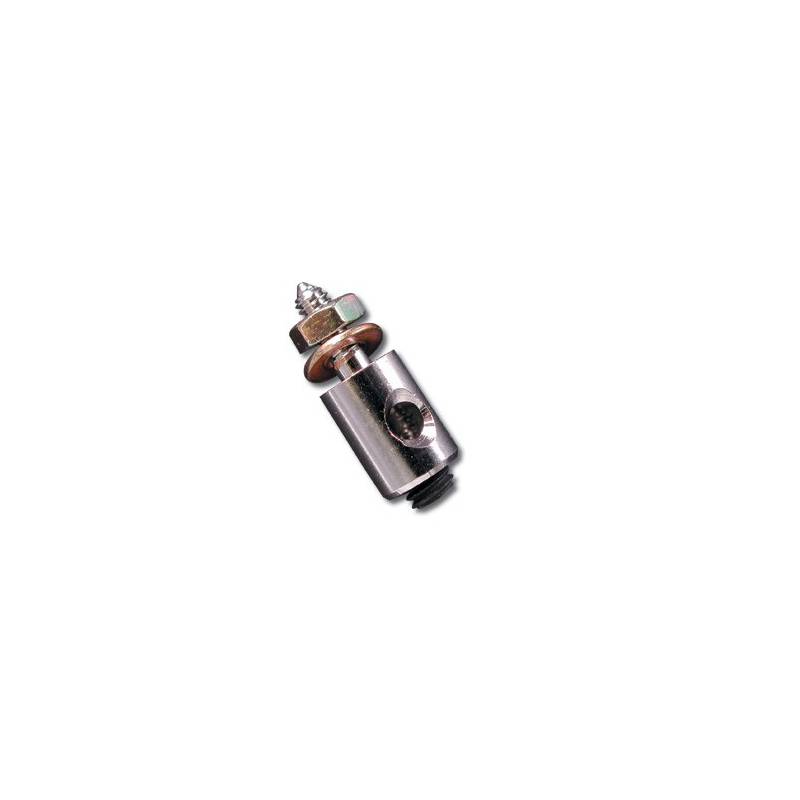

Le plus simple, ce sont les "dominos"
axe gouvernail  10-dominos-pour-fixation-de-tringlerie-sur-palonnier
Tu en mets un sur ton palonnier de servo, un su ton palonnier de gouvernail, et tu plies ta tringle avec une pince à la forme souhaitée.
Le plus age étant d'avoir le moins d'angles possible (et surtout pas d'angle droit).
Si tu as des chapes à rotule, il te faut coller / souder la tringle dedans.
Personnellement je les colle à la loctite 638 bloc press, mais la soudure est possible... enfin tout dépend de la matière de ta tringle. Laiton, c'est ok, acier... bof.
Les chapes à boule en plastique imposent de fileter ta tringle.
Si tu as d'autres questions...
