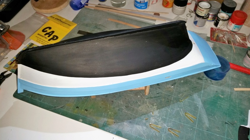

Puis la peinture une fois la coque enduite et apprêtée.
La Marie Jeanne, un thonier pour se faire la main. 20170910
A bientôt pour la suite.

Pour répondre à ta question, les mats ont été effilés à l'aide d'une perceuse prise dans un support fixé au plan de travail.
Une petite vue du guy de grand mat :
La Marie Jeanne, un thonier pour se faire la main. 20171025
AL fourni des fourches en métal blanc qui ne s'ajustent même pas sur la mature.
J'ai donc choisi de toutes les refaire en s'aidant de la monographie AAMM et du livre "Le temps des thoniers"
Très pratique pour certaines vues de détail.
Voila deux vues de la pièce en position :
La Marie Jeanne, un thonier pour se faire la main. 20171027
J'ai aussi repris le support de baume qui ne me plaisait pas :
La Marie Jeanne, un thonier pour se faire la main. 20171026
Je dois dire aussi que mon travail a été suivi par des spécialistes (Pas droit à l'erreur  Very Happy )
Je posterai d'autres photos demain.

La suite de ce montage,
La corne de grand mat est en place avec son palan :
La Marie Jeanne, un thonier pour se faire la main. 20171038
même travail pour le mat de tape cul, mise en place de la baume et de la corne.
La Marie Jeanne, un thonier pour se faire la main. 20171039
Les espars en place il reste à mettre les voiles.
Je commence par le mat de tape cul.
La Marie Jeanne, un thonier pour se faire la main. Dscn0013
Les différents cordages pendant le long de la coque ne font vraiment pas réalistes, il faut les lover et former des glènes.
La Marie Jeanne, un thonier pour se faire la main. Dscn0121
Voila qui fait tout de suite plus marin.
Avant de poser les voiles du grand mat il me reste une chose importante à faire :
Il faut poser les barres à thon, bien utiles en pèche.
Surtout que ces bateaux s'aventuraient assez loin dans le golfe de Gascogne et même plus loin.
Et surtout une chose importante que pourtant AL a choisi d'ignorer : la pompe
Voila ma démarche :
Après avoir étudié la monographie j'ai choisi de la représenter avec différents diamètres de tubes laiton et du fil du même métal.
Le corps de la pompe :
La Marie Jeanne, un thonier pour se faire la main. Dscn0122
Le levier fait en fil de 1 mm, l'axe posé provisoirement fait 0,4 mm.
La Marie Jeanne, un thonier pour se faire la main. Dscn0123
Arrivé à ce stade je vais devoir attendre car je pensais avoir du tube de 1 mm de diamètre intérieur, je vais devoir le commander.
