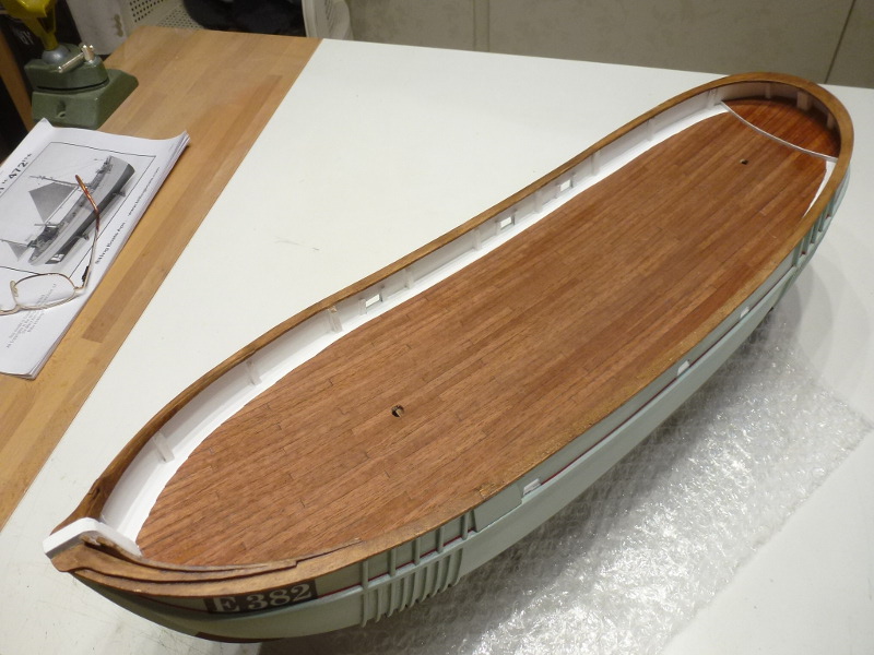

Aujourd'hui j'ai terminé le lattage et les peintures du pont. Lattage avec des baguettes de mahogany (fournies dans la boîte), calfatage représenté par un trait de crayon 4B (j'ai essayé au feutre, mais le bois imprégnait trop et ça faisait "baveux") Je me pose la question suivante : est ce que je représente la marque des fixations des lattes par deux coups de poinçons, noircis au 4B de chaque coté des lattes... Votre avis ?
Mary Ann Chalutier de pêche latérale au 1/33 - Page 3 L1080032
Mary Ann Chalutier de pêche latérale au 1/33 - Page 3 L1080035
Mary Ann Chalutier de pêche latérale au 1/33 - Page 3 L1080034
Mary Ann Chalutier de pêche latérale au 1/33 - Page 3 L1080036
Mary Ann Chalutier de pêche latérale au 1/33 - Page 3 L1080037
Mary Ann Chalutier de pêche latérale au 1/33 - Page 3 L1080033
Voilà à suivre, avant d'attaquer la cabine et l'équipement du pont, il me reste l'hélice et le gouvernail à mettre en place.

Bonjours ta pas fait de cloutage sur le plancher ?
Amitié Antonio
Mary Ann Chalutier de pêche latérale au 1/33 - Page 3 Empty
MessageSujet: Re: Mary Ann Chalutier de pêche latérale au 1/33   Mary Ann Chalutier de pêche latérale au 1/33 - Page 3 EmptySam 20 Jan 2018, 22:49
Bonsoir Wag..., c'est la question que je me pose. J'attends vos avis 😀

jouerai  clouté
Amitié Antonio

Ps: pas une couleur noire, quelque chiose qui sample a l'acajou, apene plus foncer que ton planchier

pointage à la pointe à tracer et crayon à mine moins grasse car cela va noircir dans le temps .
Sinon c'est du beau travail !

Avec les clous ça serait plus sympa !
Eric
MessageSujet: Re: Mary Ann Chalutier de pêche latérale au 1/33   Mary Ann Chalutier de pêche latérale au 1/33 - Page 3 EmptyMar 23 Jan 2018, 18:18
la tête de clou même au 33 est énorme ! Si on enlève la tête du clou peut-être...
Il s'agit bien sûr des petits clous fournis avec les kits.
Et à mon humble avis si on est pas en construction Arsenal où là il faut aussi mettre les chevilles sur la coque mais, mais il y a plus de couples !
L'utilisation de la pointe et du crayon est suffisante car en plus la poussière de carbone noirci en vieillissant.

la coque est terminée, pose de l'hélice (Factice) et du gouvernail. Au niveau du lattage du pont, j'ai représenté les clous de fixation des lames par 2 points réalisés avec un crayon 3B.
Mary Ann Chalutier de pêche latérale au 1/33 - Page 3 L1080038
Mary Ann Chalutier de pêche latérale au 1/33 - Page 3 L1080039
Mary Ann Chalutier de pêche latérale au 1/33 - Page 3 L1080040
Mary Ann Chalutier de pêche latérale au 1/33 - Page 3 L1080041
ça se voit pas de trop, mais comme dit l'ancien ça va foncer avec le temps.
La semaine prochaine, début des travaux d'équipement du pont.
Bonne soirée

Pour le cloutage du pont, perso sur mon "King of Mississippi) j'avais pris un porte mine dans lequel j'avais remplacé la mine par une aiguille de couturière et zou!
Une fois les "trous" terminés, une patine ou un vernis teinté viendront remplir les "trous" et les faire ressortir.
Fais un essai ...
