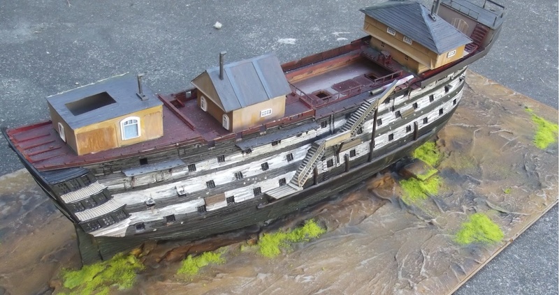

Voilà enfin mon Ponton-Prison baptisé INFAMY, je trouve que ce nom lui convient très bien.
Seuls les Anglais ou les Espagnols étaient capables de ce type d'Infamie pendant le I° Empire.
La base du navire est le Victory de HELLER au 1/100°.
Voici donc les premières photographies :

Voici donc la suite de mon Ponton-Prison.
Ponton-Prison "INFAMY", honte anglaise pendant le I° Empire [ HELLER 1/100° ]. Dscf9726
Vue rapprochée sur le ruban tramé et la mise en place des échelles/escaliers d'accès.
Ponton-Prison "INFAMY", honte anglaise pendant le I° Empire [ HELLER 1/100° ]. Dscf9725
Mise en place du pont inférieur avec un séparateur visuel central qui a 2 utilités :
- Au travers des sabords d'un des côtés on voyait le jour des sabords de l'autre côté, le séparateur visuel empêche donc cela ;
- Ce séparateur sert également de soutien pour le pont au-dessus de celui du fond.
On voit très bien la différence de longueur des 2 demi-coques du bateau.
Ponton-Prison "INFAMY", honte anglaise pendant le I° Empire [ HELLER 1/100° ]. Dscf9728
Autre vue du séparateur visuel, du pont et des échelles/escaliers d'accès.
Ponton-Prison "INFAMY", honte anglaise pendant le I° Empire [ HELLER 1/100° ]. Dscf9727
Mise en place de la première moitié du pont supérieur avec, là encore, pas mal de boulot d'ajustement.
Ponton-Prison "INFAMY", honte anglaise pendant le I° Empire [ HELLER 1/100° ]. Dscf9723
Vue de ce qu'il a fallu modifier sur la première moitié du pont supérieur.
Ponton-Prison "INFAMY", honte anglaise pendant le I° Empire [ HELLER 1/100° ]. Dscf9722
Les 2 guibres ont heureusement permis de pratiquement camoufler la mauvaise jonction des 2 demi-coques.
Ponton-Prison "INFAMY", honte anglaise pendant le I° Empire [ HELLER 1/100° ]. Dscf9724
Nouvelle vue de l'avant du bateau et d'un outil qui a très souvent servi aux ajustements.
Voilà, ce sera tout pour aujourd'hui.
Bonne journée et à plus tard.
Jacques.

Voici une nouvelle petite suite.
Ponton-Prison "INFAMY", honte anglaise pendant le I° Empire [ HELLER 1/100° ]. Dscf9731
Petite vue arrière avant mise en œuvre du tableau arrière.
Ponton-Prison "INFAMY", honte anglaise pendant le I° Empire [ HELLER 1/100° ]. Dscf9732
Vue tribord du bateau équipé de son pont supérieur, on voit très bien les grilles de sabords.
Ponton-Prison "INFAMY", honte anglaise pendant le I° Empire [ HELLER 1/100° ]. Dscf9734
Vue bâbord du bateau équipé de son pont supérieur, on voit très bien les grilles de sabords.
Ponton-Prison "INFAMY", honte anglaise pendant le I° Empire [ HELLER 1/100° ]. Dscf9730
Essai "volumique 1" des superstructures à réaliser.
Ponton-Prison "INFAMY", honte anglaise pendant le I° Empire [ HELLER 1/100° ]. Dscf9729
Essai "volumique 2" des superstructures à réaliser, vue de dessus.
Ponton-Prison "INFAMY", honte anglaise pendant le I° Empire [ HELLER 1/100° ]. Dscf9733
Essai "volumique 2bis" des superstructures à réaliser.

Ponton-Prison "INFAMY", honte anglaise pendant le I° Empire [ HELLER 1/100° ]. Dscf0219
Essai de positionnement "à blanc" pour déterminer le choix de la taille de la planche support du diorama.
La planche de base fera 100 cm par 50 cm.
Ponton-Prison "INFAMY", honte anglaise pendant le I° Empire [ HELLER 1/100° ]. Dscf0218
Positionnement du bateau sur la planche puis début de réalisation du fond vaseux qui accueille l'Infamy.
Mise en œuvre de 2 bons kilogrammes d'enduit, d'1 bon kilogramme et demi de bicarbonate et de la colle, le bateau est vissé au support.
Ponton-Prison "INFAMY", honte anglaise pendant le I° Empire [ HELLER 1/100° ]. Dscf0220
Pour trouver la couleur du fond vaseux, le bateau est amarré à Southampton.
Une petite recherche Google Map en vue de satellite donne une idée de la couleur du sable vaseux.
On est bien loin des sables d'Olonne !
L'excédent de flocage des algues n'est pas encore soufflé.
