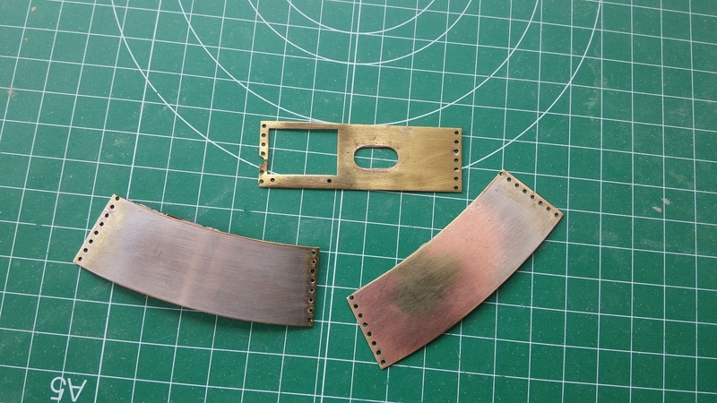

Le laiton ceinturant ton bateau, est vraiment superbement réalisé et en jette un max ! Very Happy
Je vois aussi que tu as simulé le rivetage sur le laiton.
Est-ce de la photo-découpe ou bien l'as tu réalisé en achetant toi-même le laiton ?
Merci pour ton retour.
Bonne continuation : il va être superbe, à n'en pas douter. cheers
WAG07100
WAG07100
 Anteo  RC au 1/30° de PANART - Page 4 Empty
MessageSujet: Re: Anteo RC au 1/30° de PANART    Anteo  RC au 1/30° de PANART - Page 4 EmptyMar 20 Fév 2018, 14:05
Bonjour amigo54,
Effectivement , le pavois est tout en laiton pré-percé pour le rivetage. Malheureusement , il a fallu acheter une plaque de laiton de 0.3 mm d'épaisseur et remplacer quelques panneaux à l'arrière et sur les flancs et re-polir tout l'ensemble car le laiton fourni dans l'acastillage n'est pas de très bonne qualité.
Amitié Antonio

 Anteo  RC au 1/30° de PANART - Page 4 20180212
 Anteo  RC au 1/30° de PANART - Page 4 20180215
 Anteo  RC au 1/30° de PANART - Page 4 20180216
Bonjour Jean-Claude 59 , malheureusement je n'ai pas pu trouver toutes les plaques que j'ai remplacées .
Je te montre quelque photos de remplacement de plaques.
Comme tu peux constater à l'arrière je n'ai pas encore terminé le rivetage .
Je polis le tout avec un lustreur pour carrosserie .
Amitié Antonio

Comment réalises-tu le rivetage ? Avec quel outil précisément ?
Merci de ton retour.
WAG07100
WAG07100
MessageSujet: Re: Anteo RC au 1/30° de PANART    Anteo  RC au 1/30° de PANART - Page 4 EmptyMar 20 Fév 2018, 16:22
Jean-Claude a+
Amitié Antonio
WAG07100
WAG07100
MessageSujet: Re: Anteo RC au 1/30° de PANART    Anteo  RC au 1/30° de PANART - Page 4 EmptyMar 20 Fév 2018, 16:29
Bonjour amigo54,
Pour la réalisation du rivetage, l'idéal c'est d'avoir une mini-perceuse à colonne. Les miens, je les ai réalisés avec une pointe à tracer et je les ai percés à main levée avec un foret de 1mm. J'ai dû le refaire plusieurs fois car c'est pas évident de les aligner correctement surtout près du bord.
