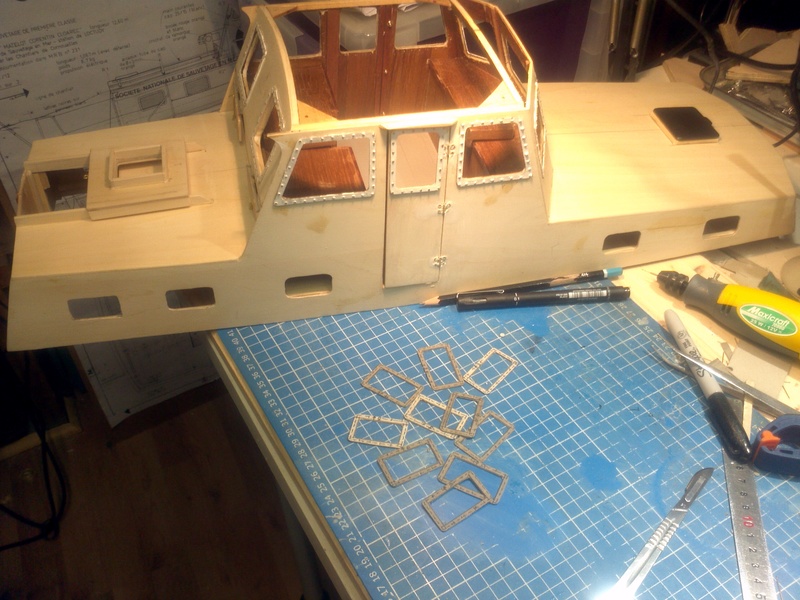

Quelques entourage de fenêtres collé avec rivets pour plus de réalité.
Le sns 118 au 1/12 d'après plan de MRB - Page 8 Img_2551
Le sns 118 au 1/12 d'après plan de MRB - Page 8 Img_2552
Bon il y a encore du boulot.

Bonsoir Jacques,
super, avec quoi fais tu les rivets ?
Bonne suite

Re
Avec des épingles de couturière que je coupe à la longueur et collé à la cyano.
Jacouil

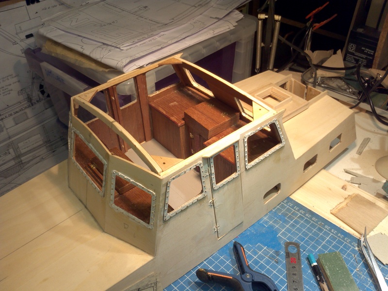

Aller on s'y remet et je refais mes entourage de de la cabine car les autres ne me plaise pas et c'est un membre d'un autre forum qui m'à  donné des conseils.
Donc je refais mes entourages avec du carton de boite à chaussures passé au G4 pour la rigidité et retracer les tous pour les épingles, bon un coté de fait pour voir ce que çà donne.
Les photos

onsoir
Bon essais concluant j'ai refait les entourages et çà me plait davantage plus qu'à continuer sur les autres.

On se remet sur la cabine après un petit intermède réfection des entourages de fenêtres mais çà ne me plait pas trop encore il faut les réduire encore un peu il va falloir jouer du cuter.
