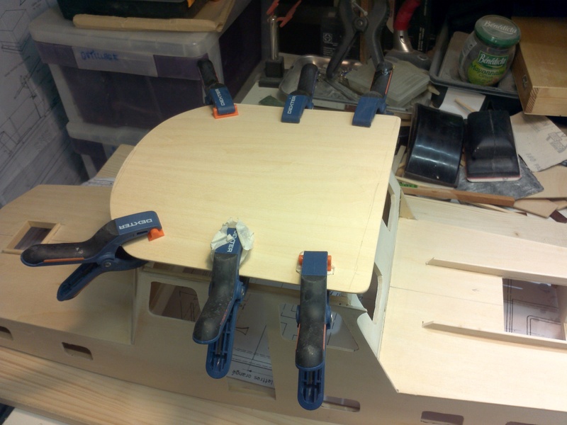

Le travail du jour collage des tubes d'étambot et des chaises après réglage et alignement, j'ai eu juste assez d'araldite pour les collages je vais en chercher demain matin pour finir de renforcer les collages.
Je continu également la cabine, aujourdhui collage de la trappe coulissante sur l'arrière de la cabine.
Les photos
collage des chaises d'étambot en même temps
Le sns 118 au 1/12 d'après plan de MRB - Page 6 Img_2434
Le sns 118 au 1/12 d'après plan de MRB - Page 6 Img_2432
Le sns 118 au 1/12 d'après plan de MRB - Page 6 Img_2433
Le sns 118 au 1/12 d'après plan de MRB - Page 6 Img_2435
Le sns 118 au 1/12 d'après plan de MRB - Page 6 Img_2437
Le sns 118 au 1/12 d'après plan de MRB - Page 6 Img_2436
Le sns 118 au 1/12 d'après plan de MRB - Page 6 Img_2438

Les photos c'est mieux.
Le sns 118 au 1/12 d'après plan de MRB - Page 6 Img_2496
Le sns 118 au 1/12 d'après plan de MRB - Page 6 Img_2499
Le sns 118 au 1/12 d'après plan de MRB - Page 6 Img_2500
Le sns 118 au 1/12 d'après plan de MRB - Page 6 Img_2497
Le sns 118 au 1/12 d'après plan de MRB - Page 6 Img_2498

Bonsoir Jacques,
superbe idée le bois de placage. Tu l'appliques comment ? avec un fer à repasser ?
Bonne suite,
   Le sns 118 au 1/12 d'après plan de MRB - Page 6 Altrui11
jacouil33
jacouil33
Localisation : Gironde
Le sns 118 au 1/12 d'après plan de MRB - Page 6 Empty
MessageSujet: Re: Le sns 118 au 1/12 d'après plan de MRB   Le sns 118 au 1/12 d'après plan de MRB - Page 6 EmptyDim 04 Fév 2018, 22:35
oui avec un fer à repasser pour les placages préencollés et à la colle néoprène pour le placage normal
