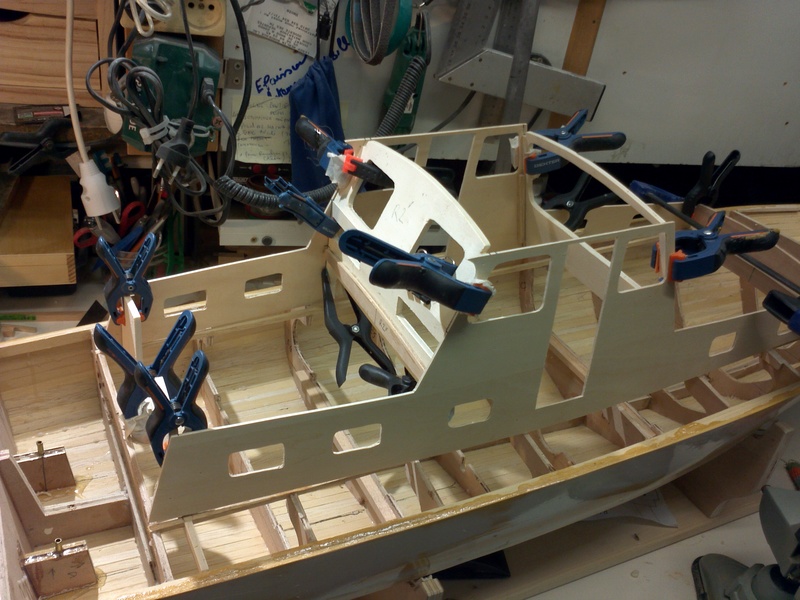

Le travail du jour collage de la cabine par contre un soucis avec la façade avant qui est en 3 morceaux et qu'il va falloir que je refasse car ca tombe pas bien mais il vaut mieux les refaire maintenant avant de coller encore une erreur du plan.
Le sns 118 au 1/12 d'après plan de MRB - Page 5 Img_2408
Le sns 118 au 1/12 d'après plan de MRB - Page 5 Img_2406

Le travail du jour modification et collage de la façade de cabine avant après avoir collé le capot avant et fait l'ouverture d'une trappe ( vous pouvez voir l'entourage en coupe d'onglet) qui peut le plus peu le moins, il à fallu que je redécoupe la façade avant entièrement.
Le sns 118 au 1/12 d'après plan de MRB - Page 5 Img_2415
Le sns 118 au 1/12 d'après plan de MRB - Page 5 Img_2416
Le sns 118 au 1/12 d'après plan de MRB - Page 5 Img_2414
Le sns 118 au 1/12 d'après plan de MRB - Page 5 Img_2413

Beau travail de reprise sur la façade.
