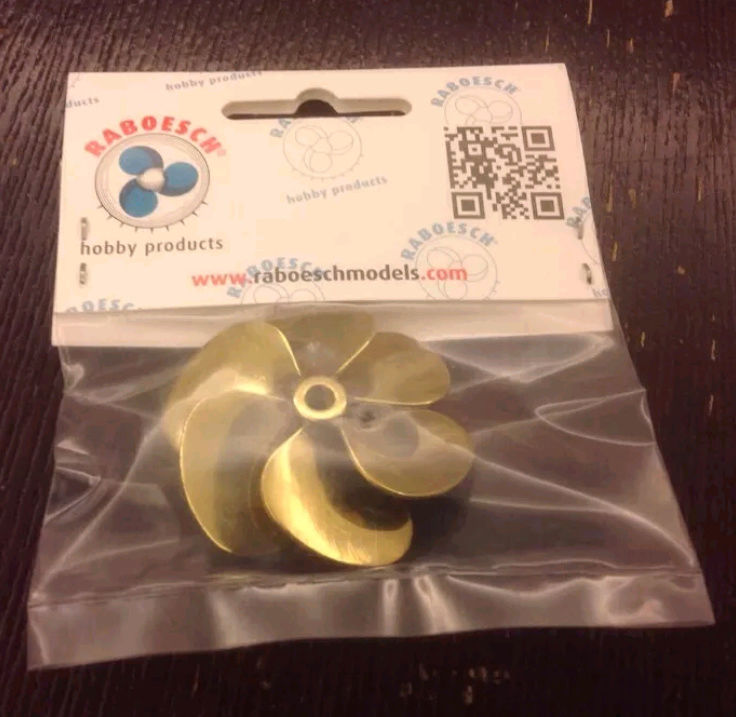

[size=39]J'ai peut être trouvé mon bonheur...[/size]
Assez ressemblant 6 pales...

super hélice ça va tourner
A plus

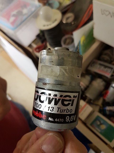

Du coup on me propose celui la...
Je verrais a l'usage, de toute façon il sera démontable...

Salut,
Disons que c'est un moteur qui équipait (il y a 20 ans) des offshores (ex: KeyWest graupner etc...).
Je n'essayerais même pas.
Donné pour 1630tr/V à vide, si tu l'alimentes en 12V, fais le calcul !
Bref, ça va fumer.
Dans ton club, personne ne tourne avec des moteurs lents ? Exemple Speed 720 Torque ou équivalent ?
Un moteur d'essuie-glaces de voiture, on en trouve pour 10€ sur LBC, et ça irait bien mieux avec une grosse batterie au plomb.
Bref, ça va fumer.
Le dimensionnement de la motorisation reste un grand mystère pour moi malgres des effort...
Je vais essayer de voir au club ce qui traîne...
Si jamais tu a un lien d'un site marchant... Je suis preneur...

fait une recherche sur le forum, j'ai fait un post sur le calcul de la puissance du moteur en fonction du poids de la maquette
j'ai fait aussi un post pour le calcul du poids de la maquette en fonction du poids du reel
je pense qu'il faut que tu passe par un rducteur entre la moteur et l'hélice
si je me souviens il y a aussi un post sur le calcul des hélices
