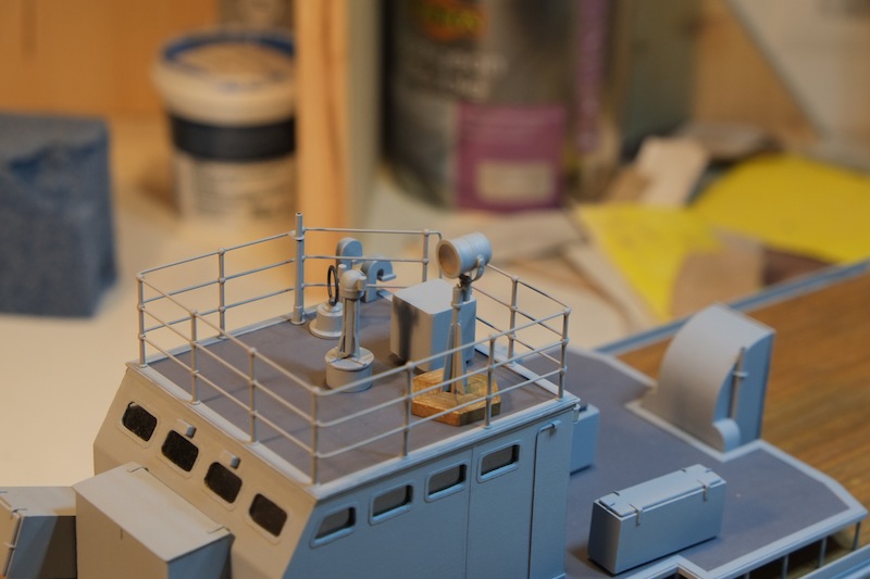

je progresse doucement avec la construction des divers équipements de la passerelle : 2 manches à air, le compas, l'antenne gonio et le gros projecteur et puis ce tube sur le côté tribord :
Chasseur de sous-marins CH123 au 1/50 selon plans AAMM - Page 4 Dscf4253
Chasseur de sous-marins CH123 au 1/50 selon plans AAMM - Page 4 Dscf4254
Chasseur de sous-marins CH123 au 1/50 selon plans AAMM - Page 4 Dscf4255
Chasseur de sous-marins CH123 au 1/50 selon plans AAMM - Page 4 Dscf4256
Le compas et le projecteur m'ont donné du mal et m'ont occupé pas mal de temps, ils sont assez délicats à construire et sont assez fragiles.
Il y a un peu de tout dans ces quelques pièces: du bois, du métal, du plastique, du papier ...
La plateforme héxagonale du projecteur est en bois, j'ai simulé les lattes avec des petits morceaux de carré de 1 mm, une baguette qui me restait de l'Higaki Kaisen :
Chasseur de sous-marins CH123 au 1/50 selon plans AAMM - Page 4 Dscf4257
Il reste encore quelques coffres à fabriquer et à installer, cela nous fera une passerelle bien encombrée!
Ce sera tout pour cette fois ! Wink
A bientôt
Stéphane

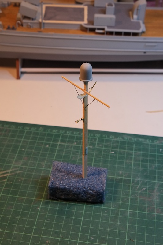

J'avance assez lentement ces temps-ci, d'autres préoccupations en tête …
J'ai quand même progressé sur la réalisation du mât :
Mât et vergue sont en bois :
Chasseur de sous-marins CH123 au 1/50 selon plans AAMM - Page 4 Dscf4258
Le radar dôme est en bois tourné. Comme je n'ai pas de tour, j'ai d'abord ébauché la forme grossièrement à la lime électrique et terminé au papier de verre avec ma petite perceuse maxicraft utilisée comme un tour.
Les petits anneaux sous la vergue serviront pour les drisses et les antennes :
Chasseur de sous-marins CH123 au 1/50 selon plans AAMM - Page 4 Dscf4259
Aprés peinture, le mât prêt à être posé sur la cabine ainsi que les jambes de force en laiton en cours de réalisation:
Chasseur de sous-marins CH123 au 1/50 selon plans AAMM - Page 4 Dscf4260
Ne restera plus qu'à ajuster tout ça sur la timonerie !
