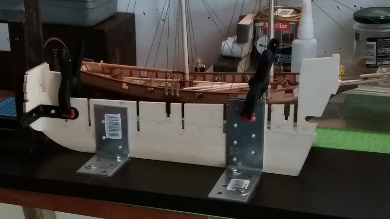

Rien de très original, une planche de bois (si on peut appeler ça une planche de bois) auquel j'ai fixé deux jeux équerres pour la maintenir. Pourquoi seulement deux? Parce que ma quille est déjà bien rectiligne(j'ai contrôlé) et aussi plus le nombre d'appuis est important, plus la précision d'alignement doit être grande, et donc en cas d'imprécisions bah je vais au contraire vriller ma quille(avec deux on est tranquille).
Le Golden Hind - 1/85 ème - OCcre Post1_10
Ps: Vous pouvez voir en arrière plan l'Albatros (auquel il manque les voiles et vergues), qui n'a malheureusement pas pu bénéficier des conseils du forum et donc ça s'en ressent sur le final. Sad.

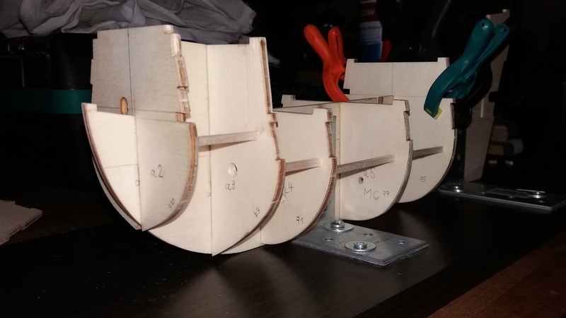

Pour contrôler la perpendicularité avec la quille, j'utilise des équerres comme je l'ai vu sur le magnifique USS Constellation de Delavega. Merci de l'astuce l'ami.
Le Golden Hind - 1/85 ème - OCcre Post_112
Pour renforcer la structure, j'ai réalisé de petites entretoises que j'ai collé entre les couples afin que ceux ci ne puisse pas bouger pendant le ponçage de la coque avant pose du bordé. J'ai également percé les couples comme dit dans le tuto du forum pour homogénéiser le degré d'humidité dans la coque après la pose des bordés:
